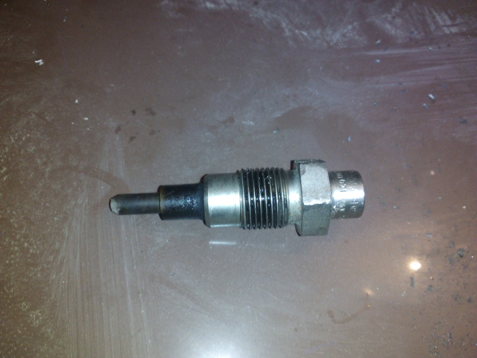

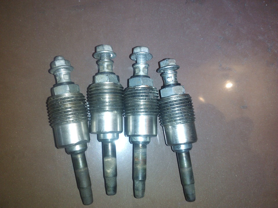

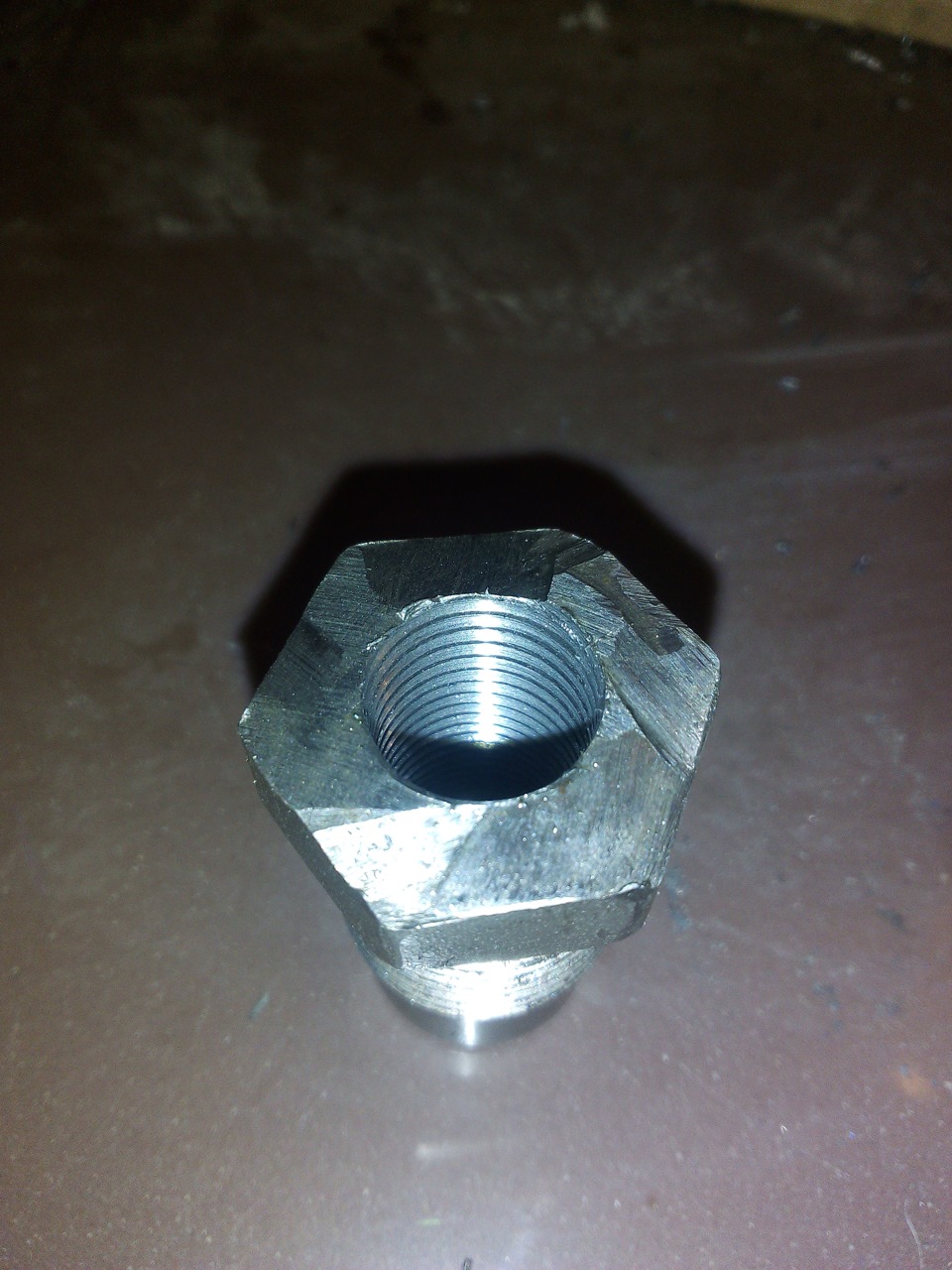

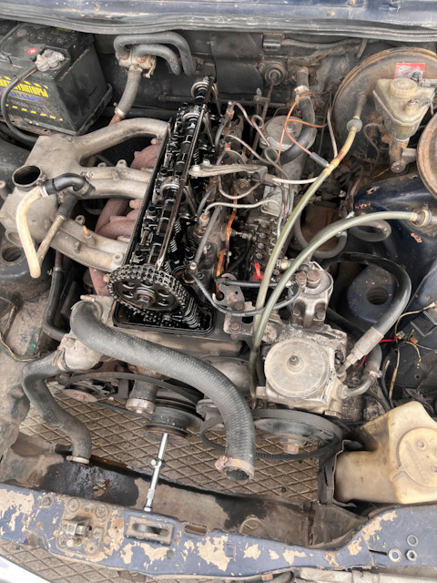

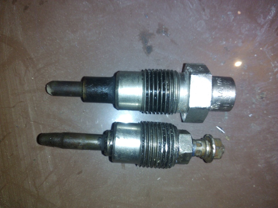

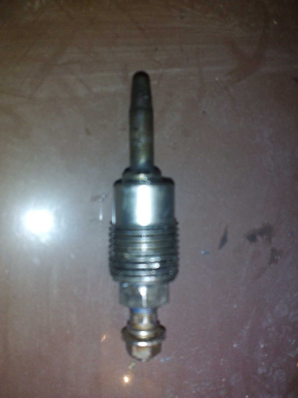

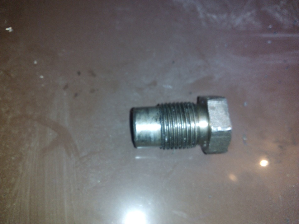

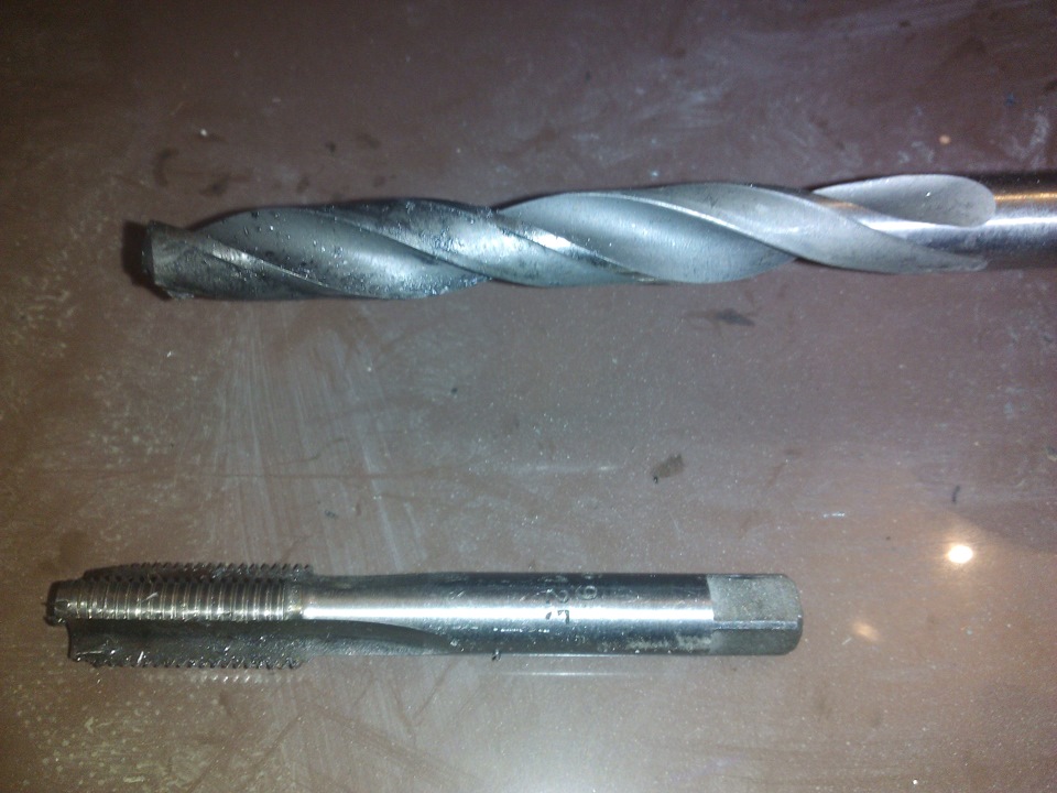

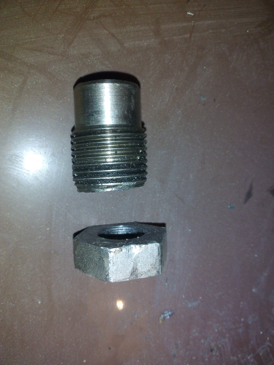

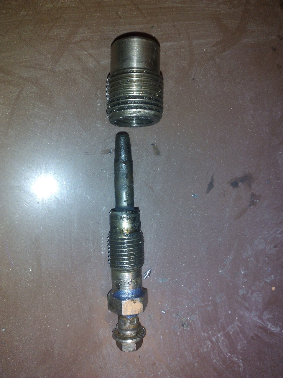

Как все знают что на двигателе ом 616 и других, бывают гбц старого и нового образца. Различия распредвалов, свечей накала, форкамер, и т.д. У меня мерс 123 77 года с двигателем ом 616 гбц старого образца. Пригнал его своим ходом без акб. Заводился только с толкача, с акб и со стартера не хотел, начались поиски неисправностей с меток грм, оказалось что цепь новая и на один зуб не совпадает, переставили цепь, метки на тнвд на 24 градусах, но не чего не изменилось. Следующим этапом стали свечи накала и из 4-х работала только одна! Заказывать смысла в данный момент не вижу так как оба мерса стоят и ждут когда я соберу из них один, но завести и послушать звук дизеля хочется, да и двигателю на пользу, хоть кольца не залягут. Были найдены свечи накала с форда, с резьбой м12 а у нас м18, решил со старых свечей сделать переходники, сказал и на следующий день поехал на рынок за сверлом и метчиком. Купил и понеслось
Конечно можно было заказать переходники у токоря (как я в будущем сделаю) но на время пойдет. Главное работает, и если все аккуратно сделано то и пузырения из под них нет.Всем удачи.

Знатный колхоз)))
Что то меньше 300 рублей за одну свечу я не нашел. И если и брать то брать уже нормальные свечи, а не те которые не известно сколько проработают.
Надо было добавить еще 500 рублей и счастья 4 шт новый свеча накала было бы.
в простонародье это называется-ФУТОРКА
Или гужон
