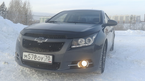

Всё встало отлично, косяк 1 это провода. пришлось родные провода резать чтобы к ним от фары подцепить габарит и поворотник т.к. из фары он выходит разъемом, который не подходит под штатный разъем
Ну вот я и в раздумьях брать или нет( вроде красивые, но корректор не работает, штатные провода надо резать, бампер снимать для установки фар, да и еще пишут что зазоры бывают просто пиз .ц.
бампер не обязательно снимать (хотя я сначала снял), а сегодня ставил лампочки и просто по 5 саморезов открутил (2 снизу со стороны подкрылка и 3 с подкрылок), если есть гибки удлинитель, то этого будет достаточно, а если нет то бампер снимать И опять же все зависит от твоего бюджета, эти так сказать самые дешевые из альтернативной оптики, в другой оптике я не знаю как обстоит дело с проводами и разъемами
Бампер снимать необязательно, 4 клипсы и 2 болта сверху, и по 4 самореза с каждой стороны и все можно легко снимать фары. Корректор да у них у всех только ручной, но кто то на форуме в ауди стайл ставил корректор и он работал от штатного. По поводу проводки первый раз такое слышу, все должно вставать в штатные разъемы. Ставил себе такие и знакомому парную ауди стайл ничего не резали.
Очень странно, точно такие же фары сам ставил. Ничего не резал все встало как родное.
Да нет я верю, может мне повезло такие попались. Просто в контакте в группе с кем я общался никто даже не говорил что там надо что то резать, вот и я тоже говорил, может у них технология поменялась в сборке фар)))

Поздравляю! Как по зазорам получилось, все ровно или есть косяки?
а корректор в салоне работает?
нет, регулятор на фаре.
спасибо за подробное описание) надеюсь они тебя будут радовать.
Уже не перестают радовать) особенно линзы с ксеноном)
лучше светят чем штатные?
Гораздо, лишнего рассеивания нет и народ не слеплю как раньше

У меня такие же фары стояли. При уставке пришлось резать проводку.
Странно, я бы с фоткал свои разъемы но увы я месяц назад их продал. Я ничего не резал, удивился когда увидел что там надо резать))
gimlii
В магазине мне сказал что они тайваньские. ни как не китайские
У меня тоже они были тайвань, даже наклейки на них были
у меня 2 провода из фары выходит. один под ближний-дальний, а другой под габарит с поворотником. если не веришь могу завтра фотку выложить
может))) ну ладно не беда, провода я быстро нашел куда цеплять. Не красиво просто смотрится
