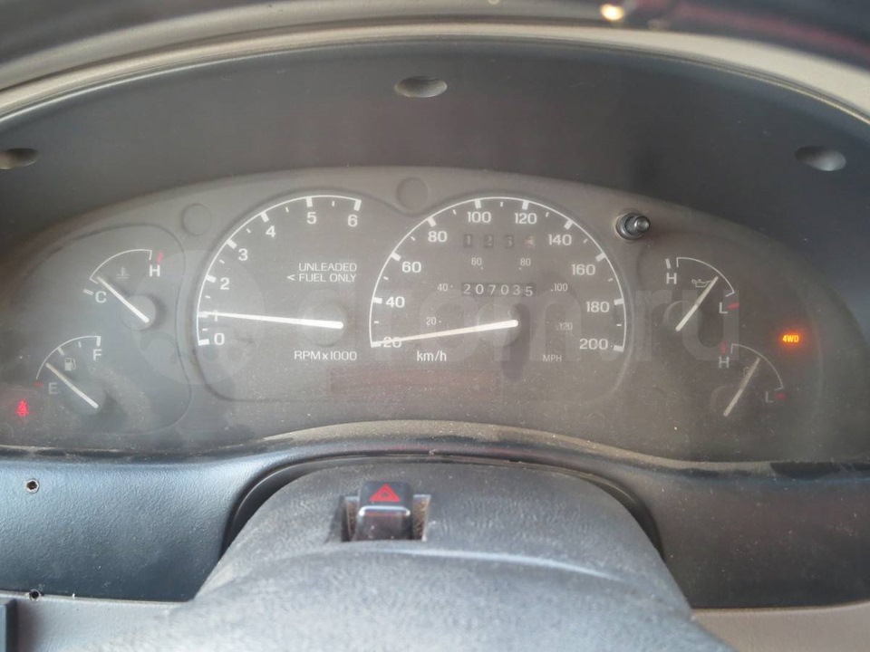

да не смотрите вы на стрелку, этим машинам по 20 лет, уже может и родной датчик крякнуть, и ТМ-106 от Волги вместо родного датчика стоять.
у меня так стрелка лежала когда термостат родной стоял. измерил цифровым прибором температуру — 60 градусов. Заменил термостат, теперь температура в районе 85-92 градусов колеблется. Стрелка выходила примерно на середину шкалы (чуть ниже). Но потом я стрелку и вовсе убрал.
ну так яж говорил — пощупай верхний патрубок. чудес то на флоте не бывает. если жижа через большой радиатор не идет ее даже вклинившая вискомуфта не охладит
так по новому датчику, только в газовом редукторе температура во время движения 52 градуса, маловато
