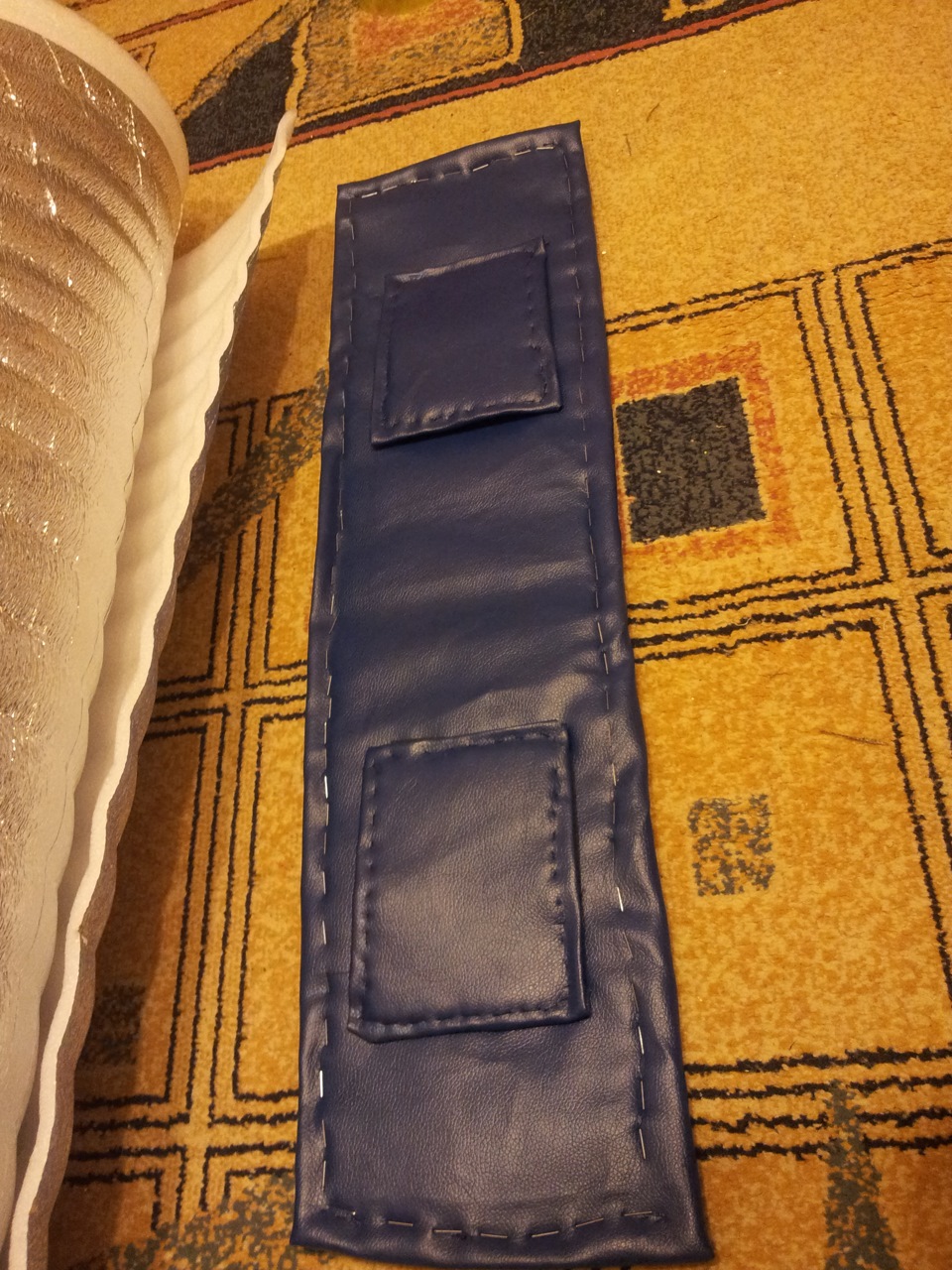

Всем привет…Похолодало…машина в движении не прогревается выше 80 градусов и остывает быстро, решил за вечер по быстрому для начала замоздрячить чехольчик на решетку радиатора. Ингредиенты для сборки взял из того, что было: брезент, подложка под ламинат и синий кожзам, особо не тал заморачиваться-делал быстро — местами засандалил степлером, кое-где пришлось прошивать…Крепил к решетки на лямки (на фото не показаны) В планах сделать более добротную, прошить хорошо и с символами Ауди…)) Окошки сделал по краям на липучках — а с одной стороны прошил…

блин у меня оказывается термостат накрылся-по большому кругу гоняет ОЖ, так что думаю в этом девайсе потребность отпадет))
Сильно холодно? У нас при -15 я вообще никак не замечал на машине, что она недостаточно прогревается, всегда держит 90+ и без закрытия решетки
