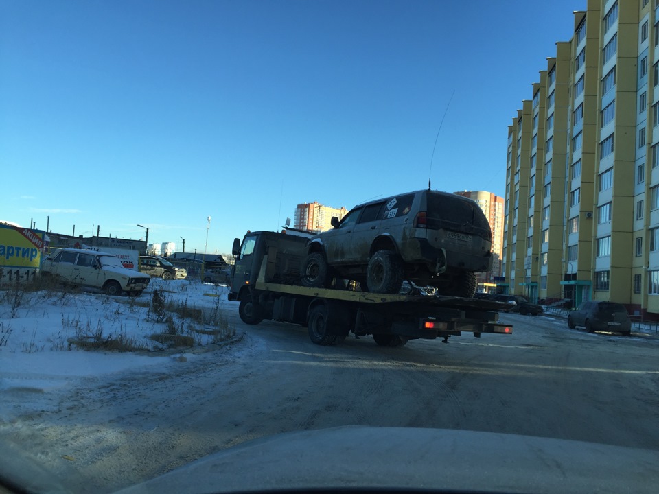

Было это в какой то холодный день декабря 2015.

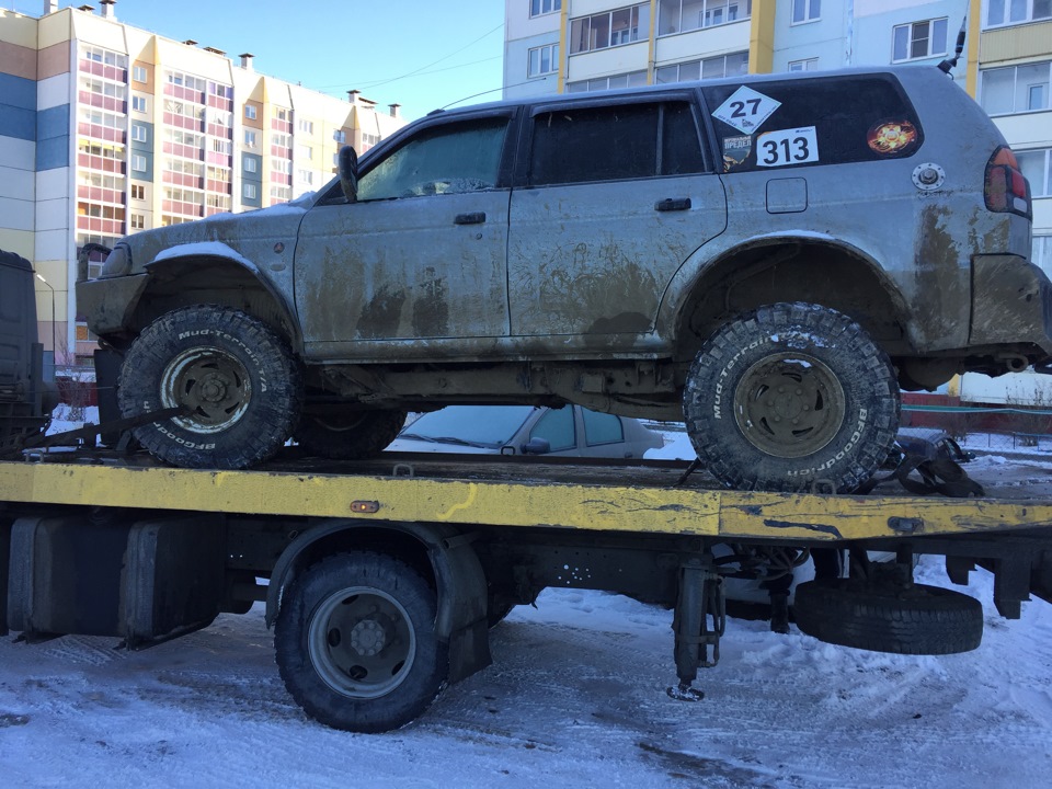

Решил я как то пару дней покататься на Паджерике, думаю запущу его, съезжу на мойку помою слегка, прокачусь по заснеженному полю и поставлю обратно на стоянку и пусть опять стоит чистенький до НГ.
Вставляю ключ в замок зажигания, нажимаю кнопку свечей накала, считаю до 15, поворачиваю на старт, а он мне МУУ-МУУ-МУУ ( при этом сильно нагрелась масса с кузова на ДВС). Снимаю АКБ (2шт) несу домой заряжаться, сам на работу…
Следующим утром, ставлю АКБ на место и повторяю процедуру подготовки к старту, а он опять МУУ-МУУ-МУУ, а масса опять сильно нагрелась с кузова на ДВС, иду домой набираю пяти литровку воды чтобы понять что недает раскрутиться стартеру. Обливаю стартер водой и вуаля стартер закрутился и при этом мааса не грется, а при застывании воды она опять начинает греться отсюда итог плохая масса с АКБ, смотрим и вот этот окислившийся болтик, Откручиваю, зачищаю, прикручиваю. Стартер крутит как сумасшедший и масса не греется с кузова на ДВС. Стартер крутит, а мотор не запускается. Опять уехал на работу…
Следующим утром прихватив с собой баллончик не хорошой распыляющей смеси(Быстрый запуск), повторяю процедуру подготовки к старту, распыляю ЗАПУСК иииииии оп и не запустился, повторил эту процедуру несколько раз и поехал на работу…

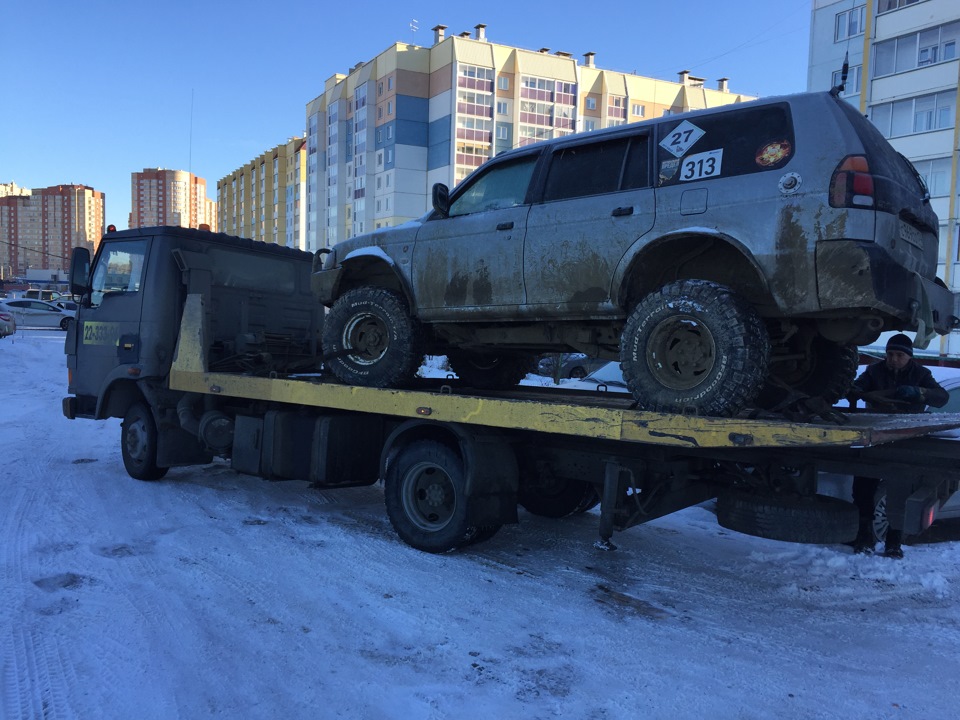

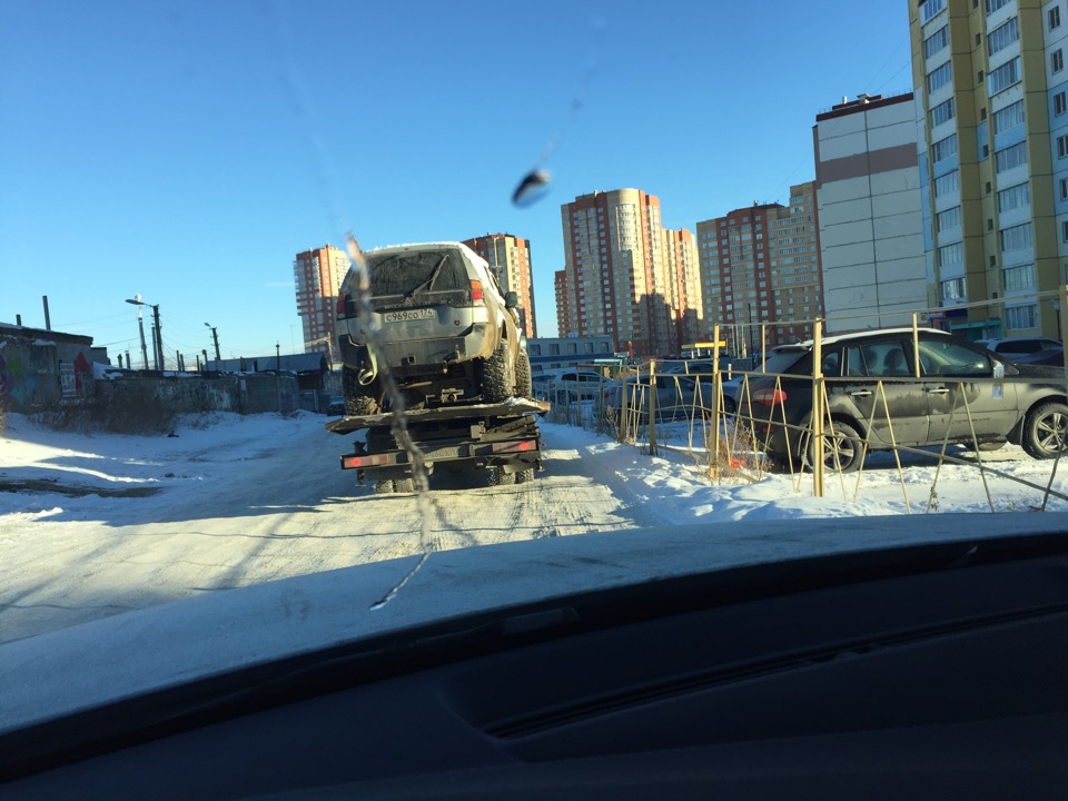

Следующим утром ко мне приезжает кореш на своем Паджерике ( заранее конечно договорились ) чтобы моего коня запустить с веревки раз он не хочет с ключа. Цепляем стропу, раз дерг, два дерг, три дерг а он даже сместа не шевельнул его, короче изрыли всю стоянку но так и никуда не уехали. Беру ДЖЕК домкрачу заднюю часть Паджерика, колеса крутятся, домкрачу переднюю часть ооппаа не крутятся, а это значит что замерзли . Вызываю бибику которая возит неправильно припаркованные авто, грузимся и я их отправляю в теплый бокс отогреваться. Сам еду на работу.
Разгрузка в боксе проходила уже без меня.
Вечером приехал в бокс, а кореш уже как пару часов обдувал мой авто тепловой пушкой, ну думаю ща поеду, но он не запустился опть. Начал ковыряться под капотом и вуаля оказалось на фильтре тонкой очистки топлива почемуто был слабо затянут спускной болтик. соответственно все топливо из фильтра ушло в бак. Закрутив спутник и прокачав фильтр мотор затарахтел.
Я конечно был очень рад тому что мотор незапустился на стоянке, потому что это привело бы к уничтожению переднего моста т.к я с него слил около 100мл воды, а попала она туда скорей всего через подтекающий сальник хвостовика.
ВОТ ТАКАЯ У МЕНЯ ИСТОРИЯ УДАЧНОГО НЕ ЗАПУСКА МОТОРА!
