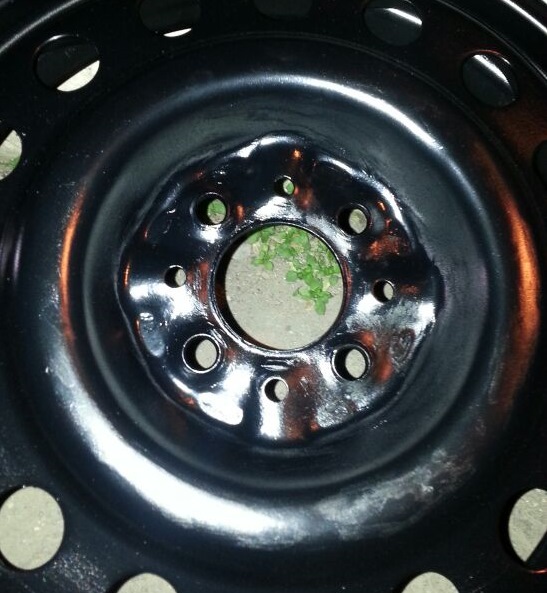

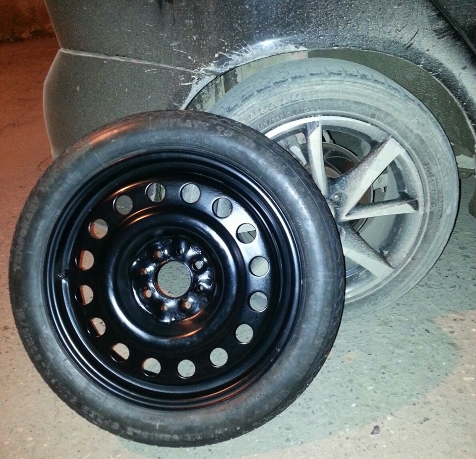

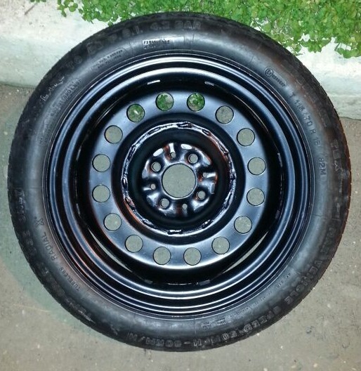

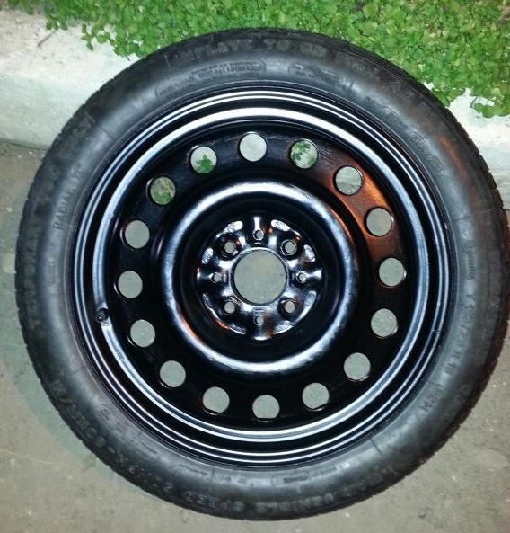

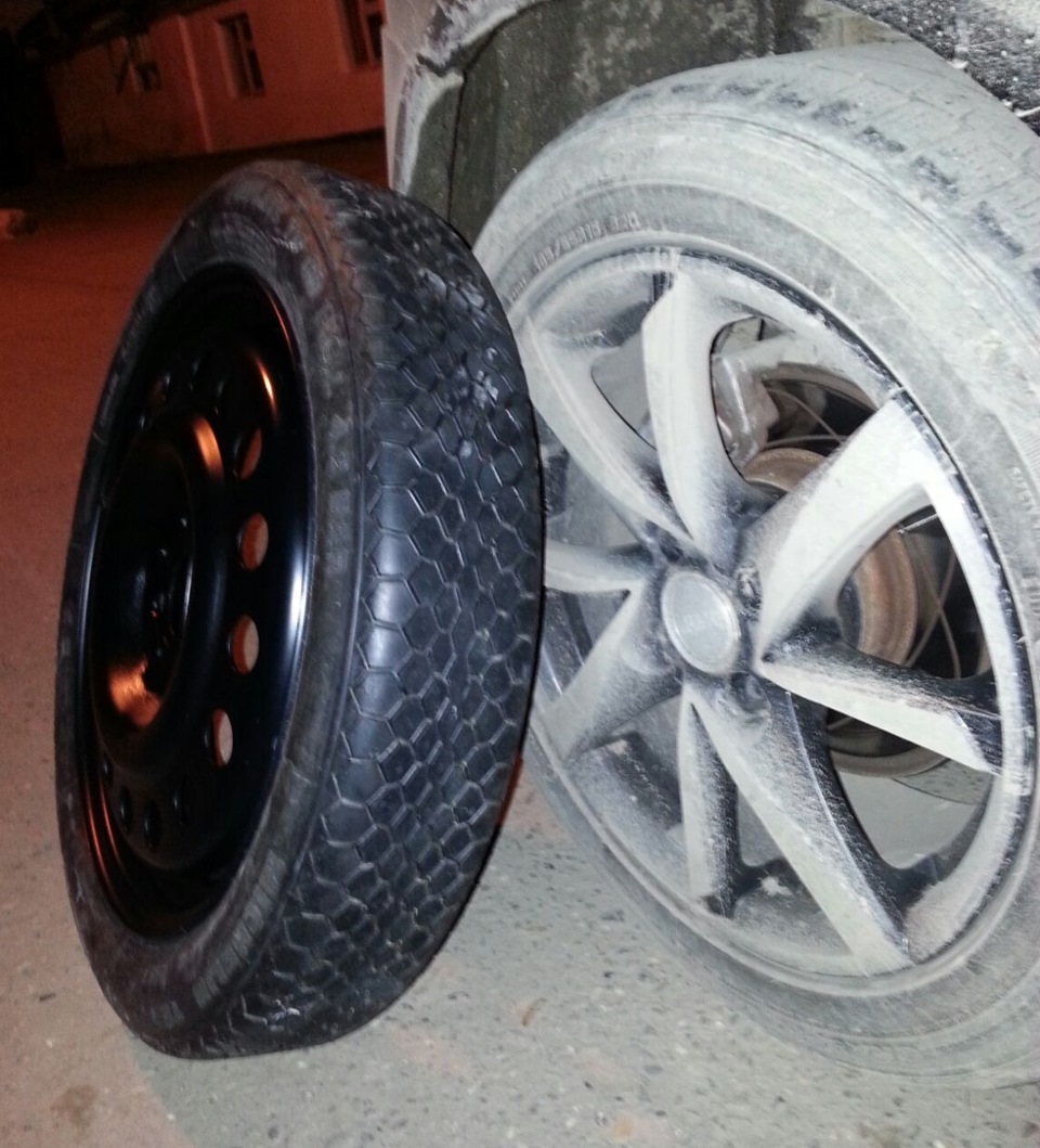

Не рас наблюдал на драйве записи о том что некоторые автовладельцы отечественных тазов приобретают и ставят в машины докатку от ино в место полно размерного запасного колеса. Данная идея и мне приглянулась но до воплощения дело ни как не доходило. На днях как то я попал в одно место не неподалеку от моего дома где торгуют бу резиной и увидел там целые стопки высотой под два метра 13-х, 14-х и т. д. докаток. Смотреть по надписям на дисках что бы узнать разболтовку не было смысла так как не на всех ее найдешь, подбирал методом примерки и это оказалось правильным так как на моей машине установлены волго суппорта и не всякий диск который даже подходил по разболтовке и центральному отверстию проворачивался упираясь в суппорт. В итоге выбрал себе докатку от сааба который подошел по диаметру, чтобы не упирался в супорт, но он не подошел по разболтовке. Там же взял один ненужный штампованый отечественный диск и поехал к товарищу токарю который раньше делал мне рычаг кпп (www.drive2.ru/l/8181672/), вырезал середину нашего диска и вырезал середину саабовского диска и удачно собрал саабовскую докатку с вазовской разболтовкой. Фото самого процесса нету, только конечного результата на ваш суд)))

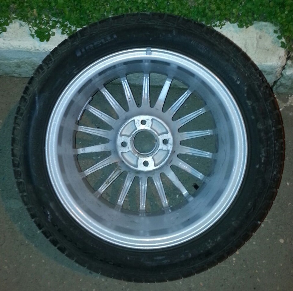

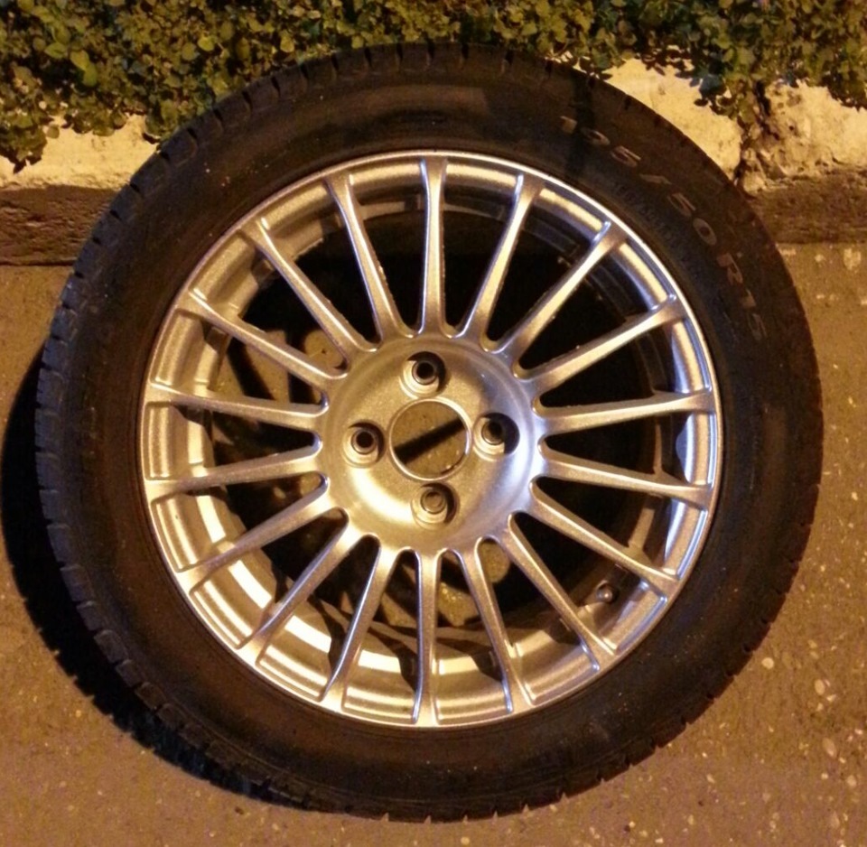

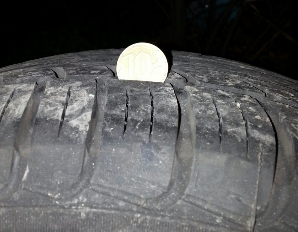

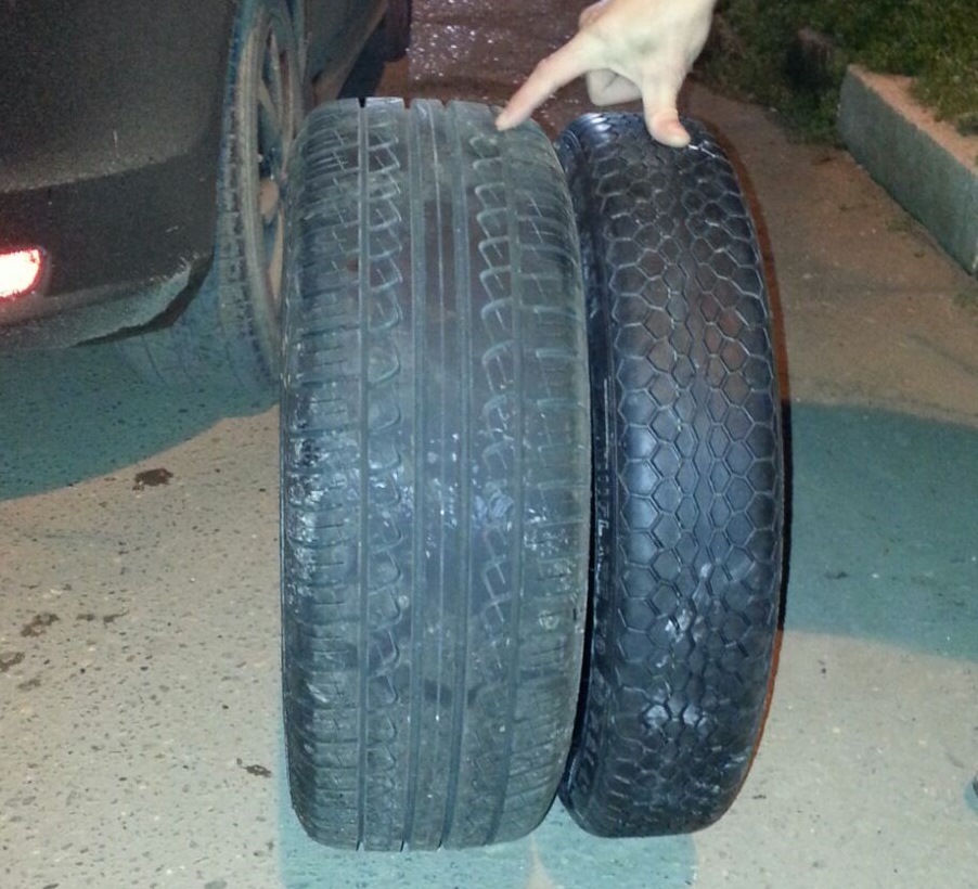

Скоро она займет место заводского запасного колеса лкс 1, а колесо с диском кик и резиной пирелли скорей всего найдет себе нового хозяина, так что пишите в личку и предлагайте СРЕДНЮЮ цену так как проехала моя запаска не так уж и много, пришлось устанавливать ее дважды, один рас проехал на ней 7км. 500метров а второй раз 45км. 200метров (посмотрел по яндекс картам))))(ПРОДАНО)
обошлась мне докатка в 1000 деревянных рублей

Приветствую! А разве токаря такими вещами занимаются? Это не их профиль. Ну и такой сборной докатке я бы не стал доверять.

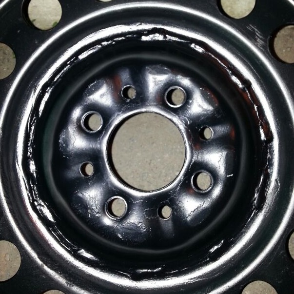

Привет привет. Токарь товарищ мой, частенько у него зависаем и нет нет всякая фигня в голову приходит)))). Докатка испытания прошла, уже пришлось разок установить и по грейдеру до рай центра пилить. Показала себя нормально))) в плане того что она сборная скажу только одно, проварил от души, не чуть не хуже тех что разварки варят плюс там думаю таких нагрузок и не будет как никак она для того чтоб докатиться до шиномантажки
Понятно, значит токарь на все руки мастер — и выточить чего-нибудь и заварить) Это Хорошо! Главное, чтобы шиномонтаж поблизости был)))
У нас их развелось куча, на каждом углу, рас докатка выдержала 10 км по не самому лучшему грейдеру да еще и в не очень щадящем режиме думаю все будет норм)))
Тогда доработка полезная и вообще можно не париться!
Вот вот, я и не парюсь))) даже и забыл что она у меня сборная, ты напомнил)))))

интересно а на калину от какой подойдет докатка?
фиатовские, альфовские говорят подходят но мне не подошли так как суппорт не позволил
Надо было на зад мерять, туда бы и ненадо было бы переделывать диск, а перекинуть перед зад лишние 15 минут не убьют, сейчас не известно как с центровкой, и качеством Сварки, на перед докатку опасно ставить, тем более такую.
Это сугубо моё мнение, если тебе так больше нравится я не против)))
Я докатку не хотел именно для задка, в дороге возится перекидыванием колес думаю не то будет ведь ею приходится пользоваться в самый ненужный момент))). Я же ее сделал не тяп ляп, сварено от души, центровка в идеале, товарищ на шиномонтаже сказал что новые диски такими ровными не бывают, токарь когда вырезал середины то вырезал ступенькой так чтоб одна часть входила в другую идеально ровно и криво ее вставить невозможно было и после прихватки изнутри опять поставили на станок и снаружи фаску снимал чтоб метал полностью проварился. В ее надежности у меня сомнений нет, чтоб ее в месте сварки поломать это такую яму надо будет поймать или боком на бордюр улететь да и в этом случае если будет удар который ее со сварки поломает то наврятли там сама ступица или ходовка целая останется))). Думаю что проблем быть не должно ведь она только чтоб доехать до шиномонтажа и максимальная скорость на ней не более 80 км/час (боком валить на ней и так нельзя)))))
