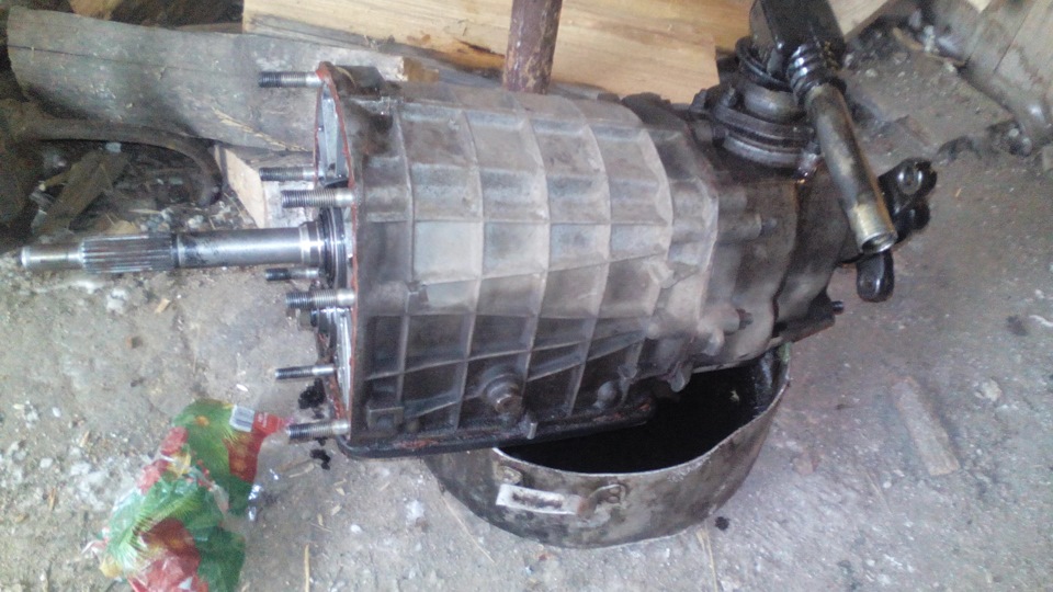

Так как на моей коробке отказала четвертая и покрылась снаружи масляной плёнкой. К тому же она издавала очень громкий гул, Было решено брать новую, реально новую, а не Б/У. К тому же хочется и по дешевле найти . Искал где то около 3-4 дней и вот наткнулся www.avito.ru/sputnik74?gd…kerfdnwq=101&shopId=42932 и цена на 3 и более рубля дешевле, чем остальные.Тока без колокола. прокладка на ней была слегка порвана, но продавцы дали новый комплект бумажных в подарок. Вечером по приезду обязательно обмыли покупку с другом Лёхой и заодно договорились о месте и времени его замены.Т.к. Шниву мы разбирали первый раз, то у нас возникал вопрос о том как снимается или отстёгивается кулиса. Ну в остальном ничего сложного не было, и с кулисой потом разобрались. Демонтировали старую коробку, переставили с неё колокол, выжимной, залили маслица и воткнули новую на своё место, Пока Лёха закручивал и собирал, мы с Батей заменили крестовины на переднем кардане. До первой замены крестов на заднем кардане- вибрация начиналась с 60 км/ч.После замены-с 80км/ч. Теперь после замены крестов на переднем кардане и замены корбки, вибрация начинается со 110км/ч. Неужели не обойтись без перехода на шрусовые карданы излечить машинку от этой болезни?
Фото новой и крестовин наверно нечаяно удалил, пока лазил в яму и обратно-бывает.Корбка стоила в магазе 12800, крест-350, того 13500р. Шум сразу пропал, тишинааа блин как долго я ждал этого.

да хоть промвал на шрусах. и карданы на шрусах. до конца избавиться не возможно от вибрации.
Пердний кардан можно шрусовый, задний лучше белкард. У меня родные шрусовые были. Зад поменял на белкард, т.к. пыльники рвет. Вибрация чуть боявилась на 80, но незаметная почти.
Нда, говорят что продают китайские, их якобы хватает на 200км и они разлетаются.
Новая без колокола? Вероятнее всего перебраная б/ушка. Главное чтоб ездила и не вылетало ничего через какое-то время.
ну как бы да — просто балансир их дорого и не везде.
