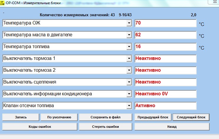

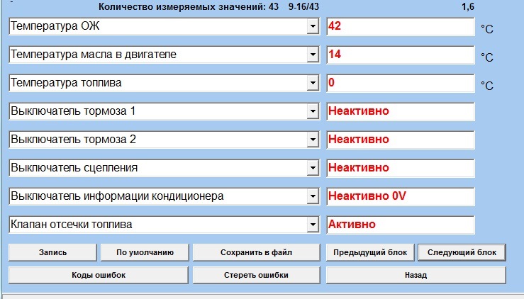

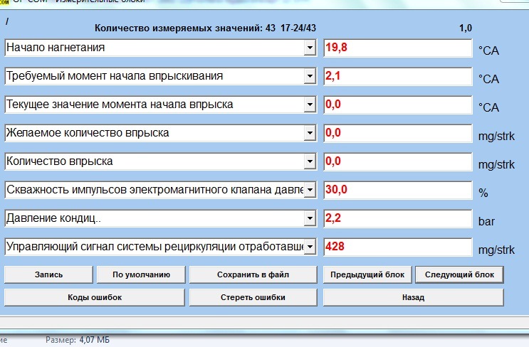

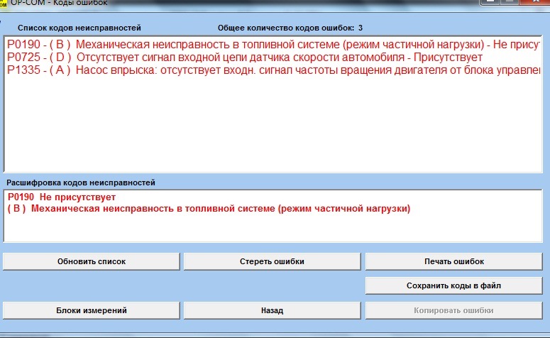

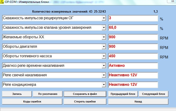

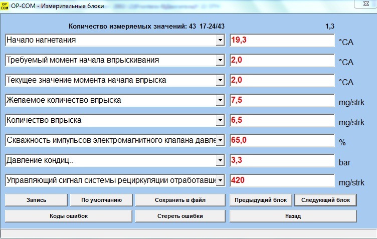

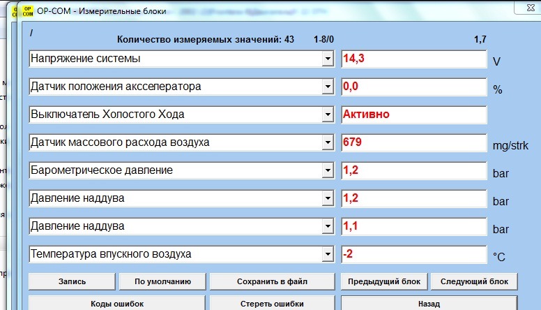

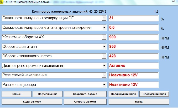

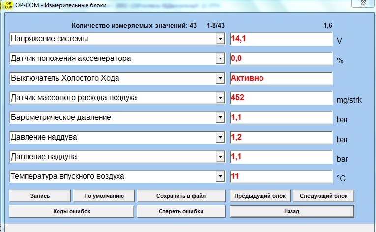

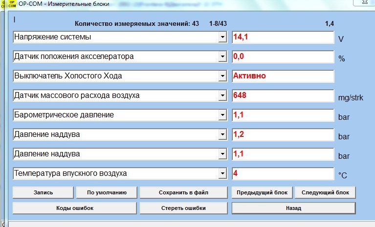

Приветствую. Ну вот, сегодня -12 и я не смог запустить орла, хотя утром недели 3 назад заводил в -23. Гонял долго, начал дохнуть аккумулятор, до полной разрядки доводить не стал, снял занес домой поставил на зарядку и тут вспомнил об op-com надо было им логи считать, на да ладно забыл так забыл. Пока аккумулятор заряжается решил установить грушу резиновую для подкачки топлива, фильтр я давно под капот перенес, а вот груша тогда только ехала.Когда снимал шланг подачи от фильтра к насосу неожиданно выдернул штуцер из корпуса фильтра и было слышно как солярка ушла, могу предположить что давление в системе было. Установил подкачку, поставил аккумулятор, подключил нубук и стал пробывать запускать. выкладываю скрины., как лог файлы вставить? ошибки при заводке выдал следующие:P0190 — Механическая неисправность в топливной системе (режим частичной нагрузки)
(0B) — Не присутствует, P0725 — Отсутствует сигнал входной цепи датчика скорости автомобиля-Присутствует, P1335 — насос впрыска: отсутствует входной сигнал частоты вращения двигателя от блока управления — присутствует. При этих ошибках двигатель работал с перебоями на холостом, обороты резко падают и подымаются. Проехав где то 4-5 км чек погас и обороты выравнялись ошибки убрал. При езде в натяжку через некоторое время опять джеки чан выскочил и погас, опять ошибка Р0190. Куда копать?

P0190 ушла когда залил зимнюю соляру. Так же народ пишет что добавление масла 2-х тактного в соляру тоже лечит эту ошибку

0725 — является скорее всего причной появления 1335 ошибки по датчику насоса… т.е. датчик коленвала просится на замену… вторая ошибка по насосу — тупо по механике насоса. либо жиклер забит, либо подклинивает поршень… только вскрытие покажет. рекомендую потратить время и топлива и съездить в славный город Жлобин… после посещения твоя Фрося полетит и про ошибки ты забудешь надолго… у Вас в России с дизелями и ремонтом топливной беда, а в Жлобине человек-гуру по этим насосам… если интересно, пиши в личку. З.Ы. я с этого ничего не имею, просто хочу помочь сэконосить твои деньги и сделать ремонт правильно…
