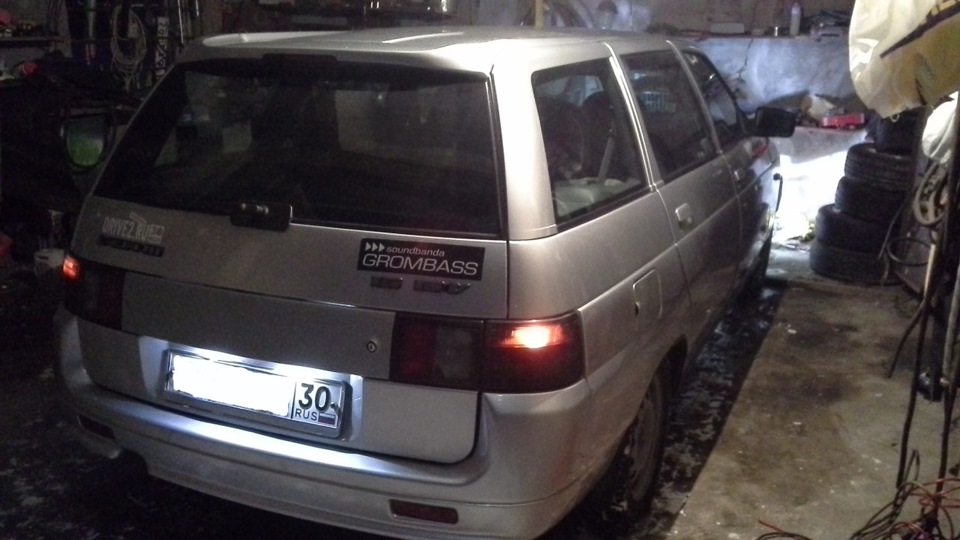

Перво-наперво отмыл машинку от грязи тёплой водой, как назло тут же пошёл снег, да не просто пошёл а повалил! Пришло загонять машинку в гараж и там уже насухо вытирать. Наклеил, кстати рекламную наклеечку, привет Grombassy =)
