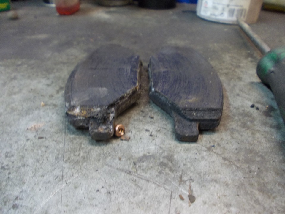

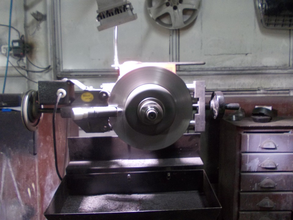

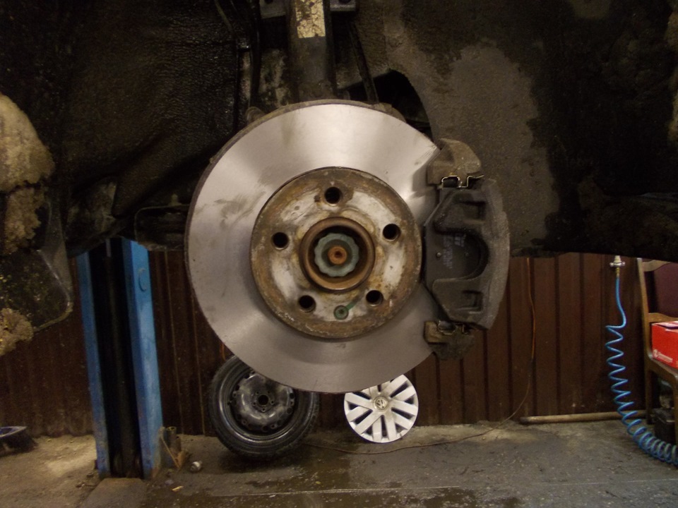

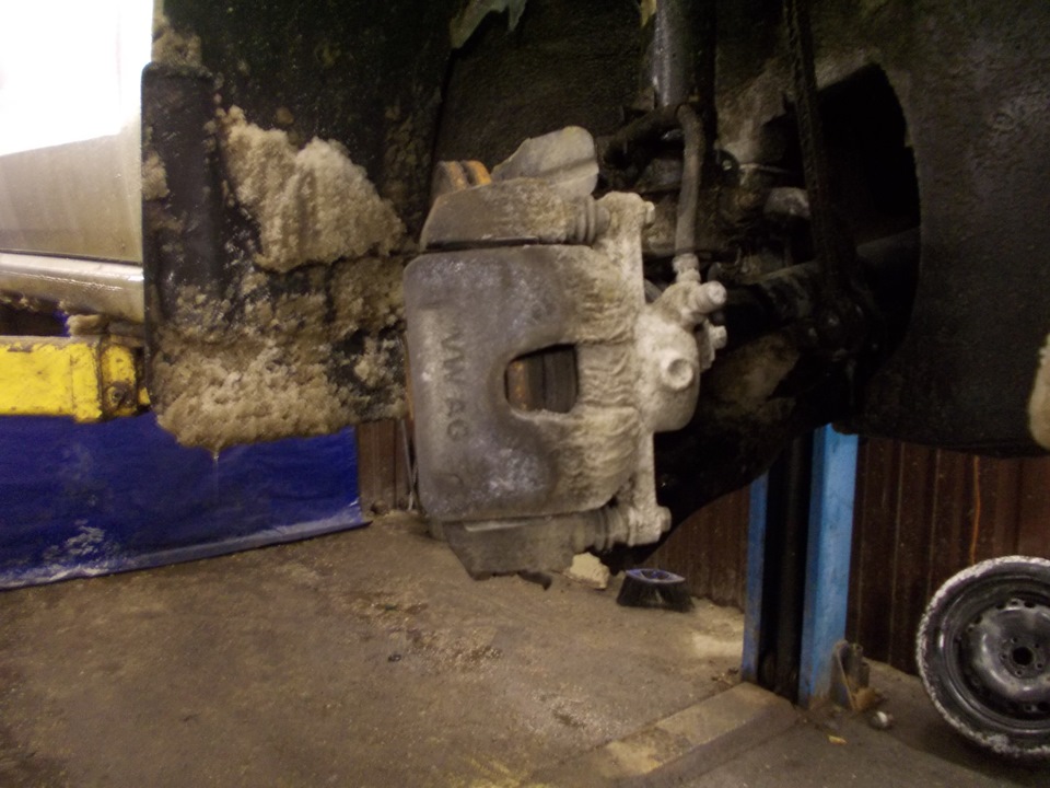

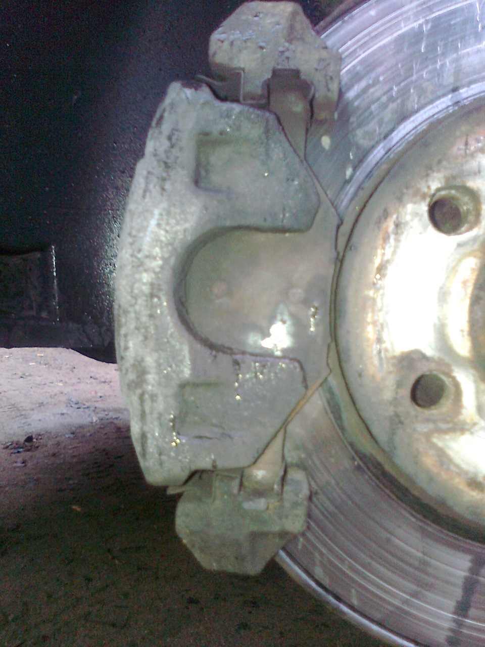

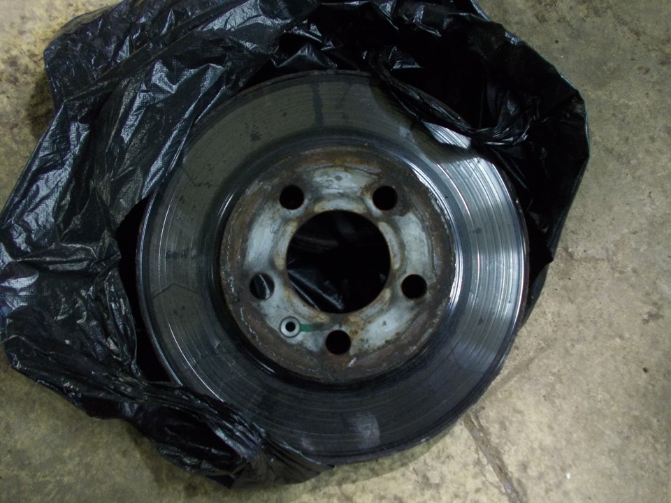

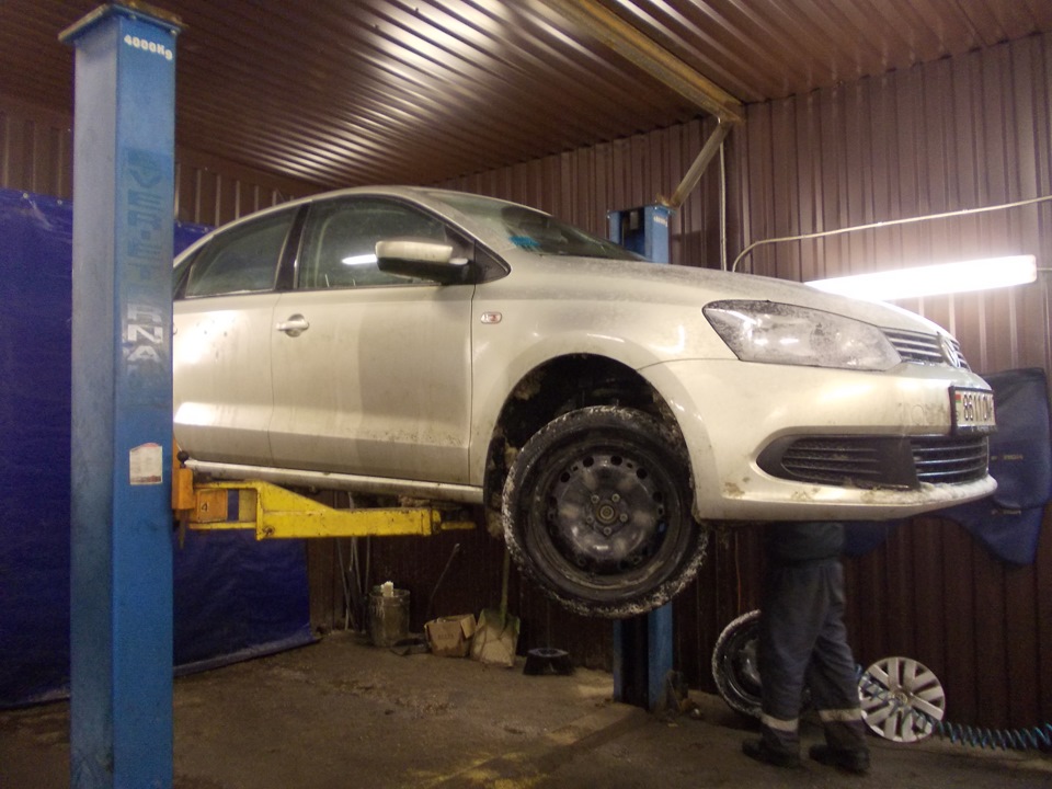

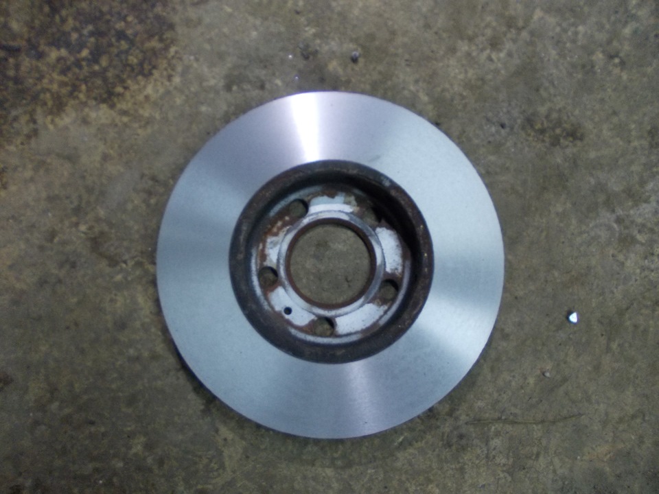

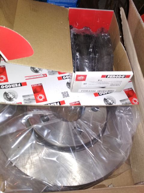

В октябре были приобретены колодки TRW GDB 2027. Нашел время установить их. Ставил на станции, потому что хотел еще диски проточить, а ездить с дисками по городу не хочется. Протачивали диски специальным станком, делал все на станции на Нововиленской, хорошие ребята. Проточка одного диска занимает около 15 мин. Сначала вручную, потом станок автоматически двигается равномерно вдоль диска. Рекомендовали аккуратно тормозить около 200 км. Посмотрим как будут вести себя колодки и диски. Думаю проехать на них еще не менее 40 000 км, запас по толщине еще имеется. Все удачи!

Борозды были на дисках, что есть плохо.
а сколько проточка дисков стоит?
500 тыс.
