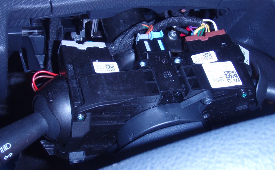

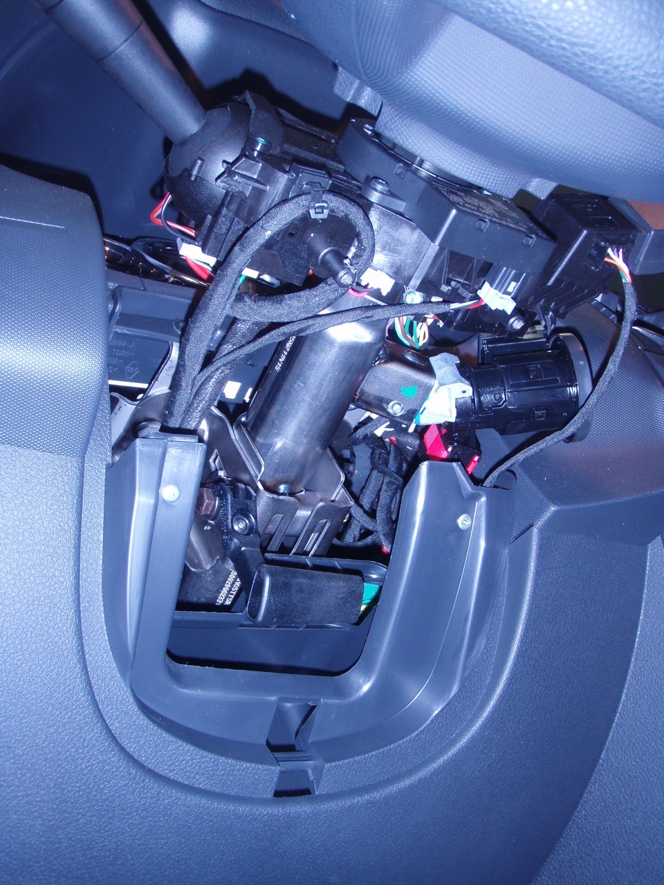

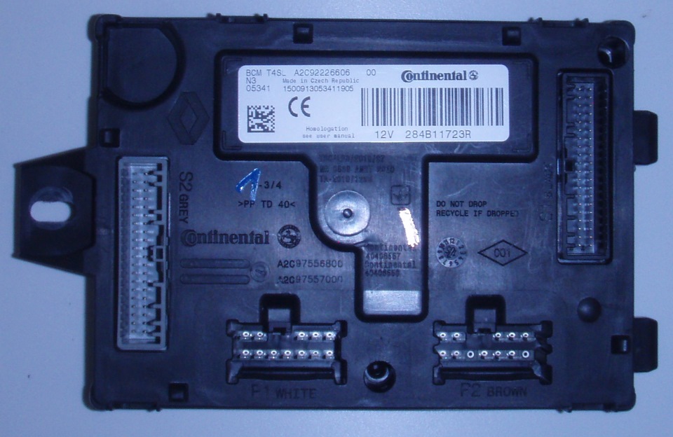

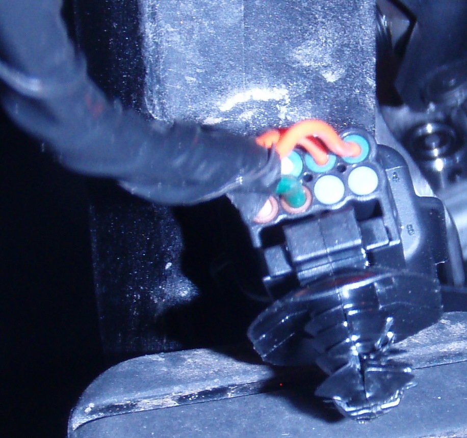

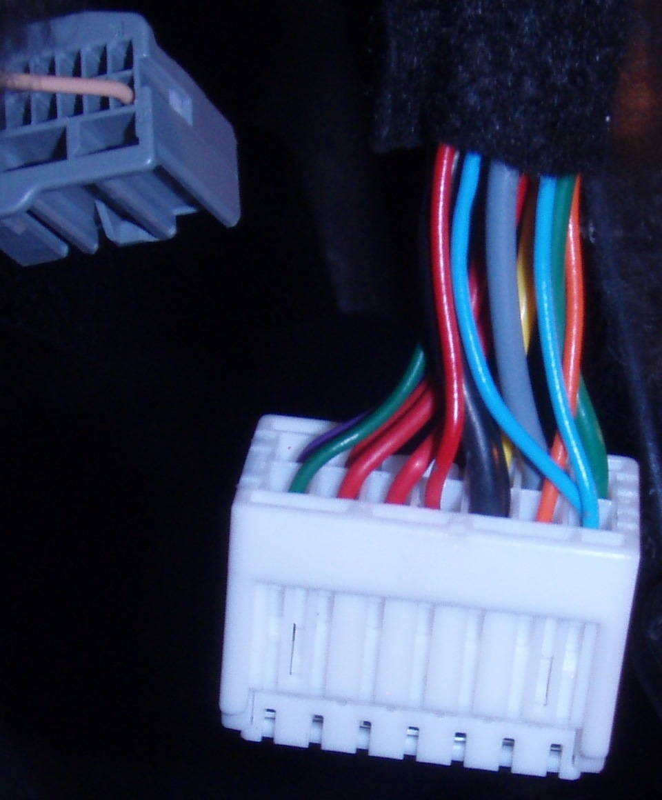

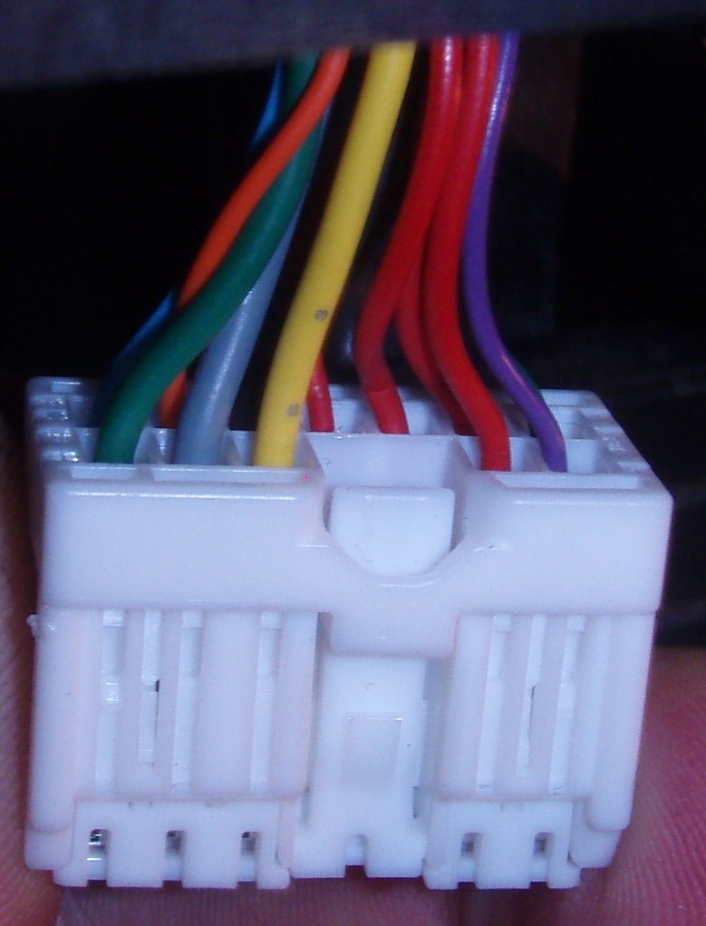

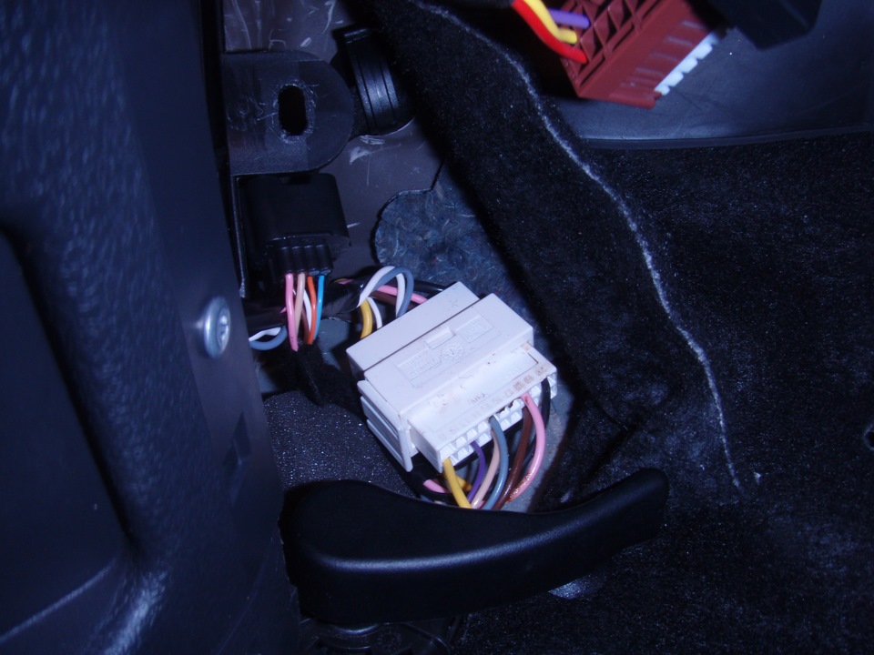

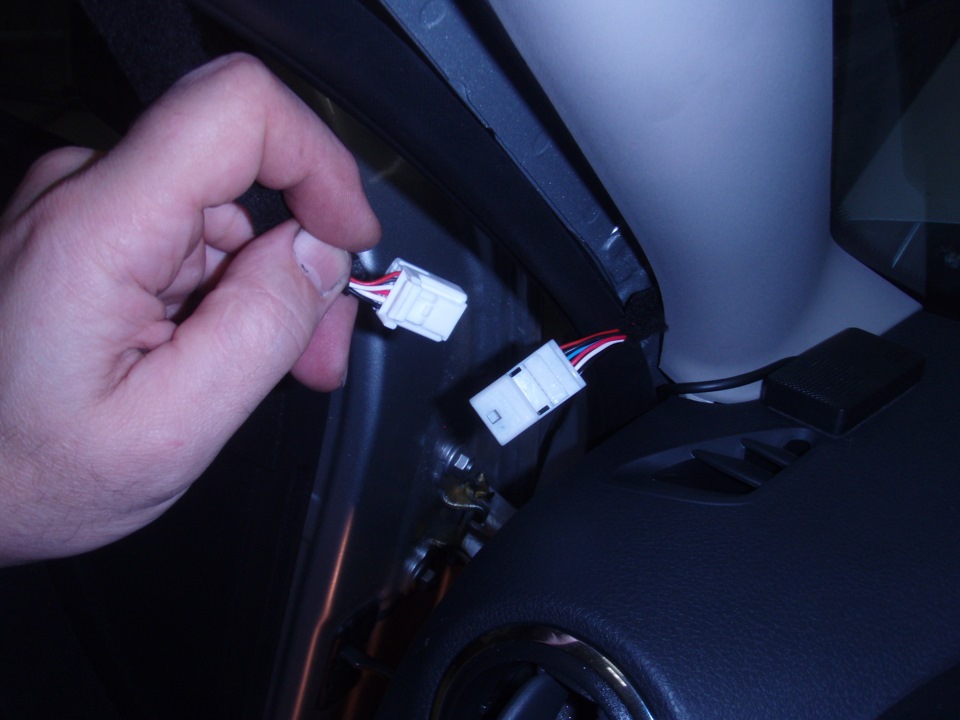

Регистратор запитал: "+" от цепи "BPT" (красный), "-" (черный -корпус) переднего плафона, y разъёма в левой передней стойки, на фото верхняя пара проводов (красный, черный) . Включение при манипуляции с дверями, зажиганием, выключение: после снятия зажигания и двери минут через 10 (не засекал), думаю как подсветка багажника.
а смысл так жестоко препарировать новенький авто ? )))есть блок предохранителей и в нем есть все необходимые напряжения подключайся на защищенные точки и радуйся

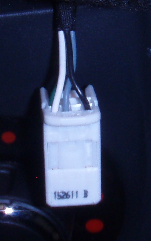

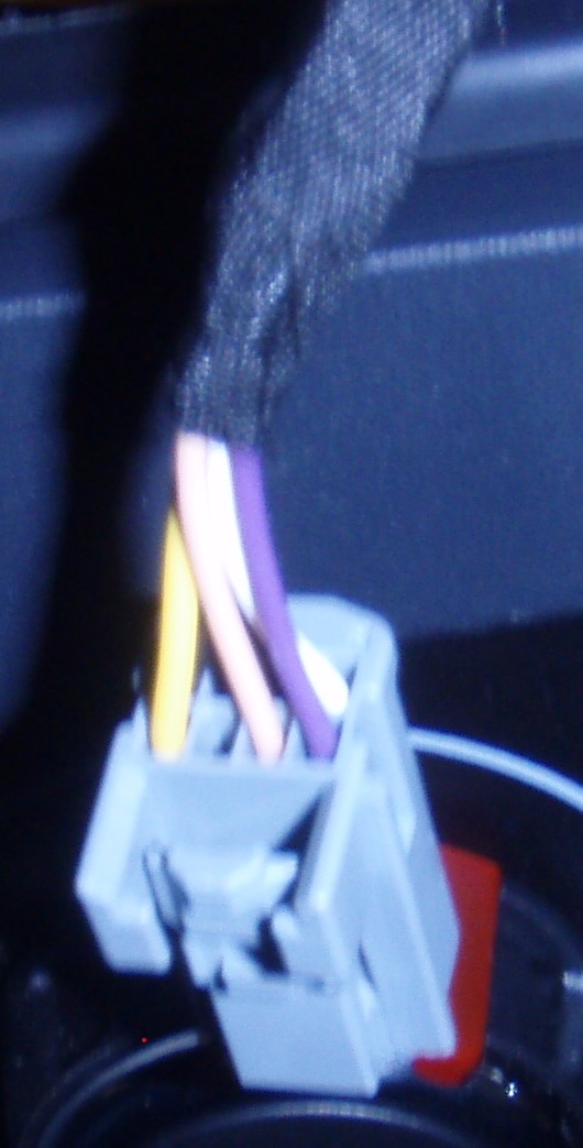

Цель: так как нет обще доступных и актуальных схем на дастер 2015, то приходится устраивать "разборки". Или у Вас есть схемы с цветовой маркировкой проводов и распиновкой разъёмов?
"КОММУТАЦИОННЫЙ БЛОК САЛОНА" в оригинале и на самом блоке обозначается как "BMC"

Уважаемый!Цель Вашей презентации?И хоть раз расшифруйте аббревиатуру ВМС.
