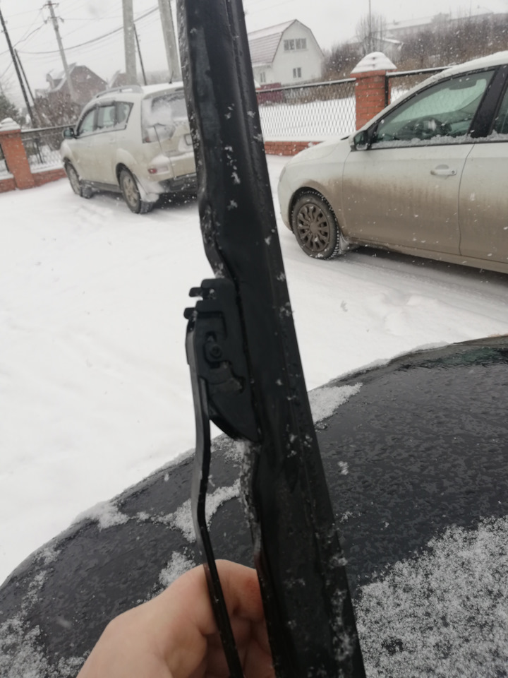

Вот такие глыбы льда образуются на щетках, после 10-ти минут эксплуатации авто в снегопад.
Обратите внимание на ленточку щетки., она вся "волной"., от замершего льда., еще бы она хоть что то чистила в таком то состоянии…

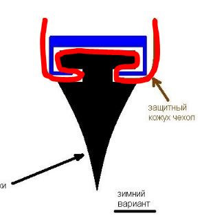

Далее не менее важное отличие зимней щетки, от летней — это ее ленточка (резинка щетки)
На летней щетки используются как правило обычные тонкие резинки с нормальной высотой и множеством прорезей, видимо для большей эластичности и снижении шума при работе.
В зимнем же варианте ленточка имеет более толстую основу, выше и никаких щелей., то есть она больше и мощнее, воде некуда попадать, и негде замерзать., что сразу же внушает ей доверия) Резинка щётки стеклоочистителя является более эластичной и прочной благодаря NANO покрытию, что так же не мало важно.

Разрез чехла вот так более правильно

очень актуальная статейка, у самого Denso гибридные и проблема знакома!
приобретай ALCA winter не пожалеешь.
се взял такие четвёртый сезон езжу красота
Понимаю.)
сначала загорелся а потом дочитал до конца…а как они чистят в целом то? Разводы остаются или нет?
Нет, разводов нет., чистят все чётко., как зимние щетки они на твердую 5-ку!
