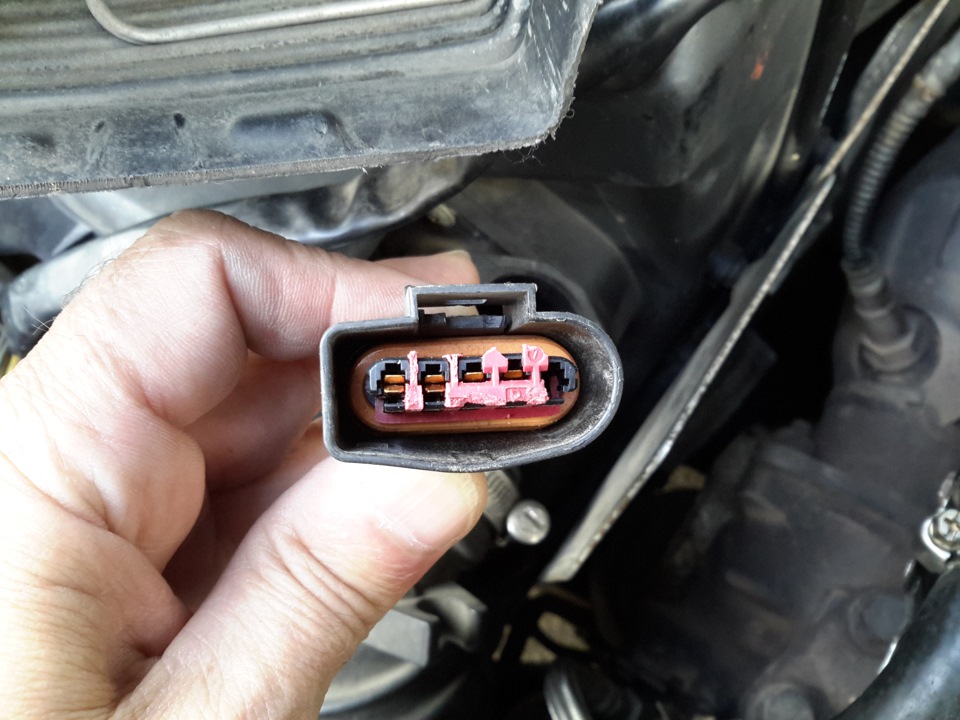

После того как у меня полетел датчик ДМРВ www.drive2.ru/l/8726509/ начались поиски нового, оригинал № 06А 906 473А Проехал по фирмам торгующими авто запчастями, естественно его не где нет, только на заказ и минимум 15 дней ожидания. Когда узнал ценниг)) желание покупать его как то пропало)) зеленое примыкающее взяло верх надомной)) стоит 9 рублей. У меня стоял жигулевский и я им был доволен, работал как часики. По этому решил не заморачиватся и идти проверенным путем, стоит он 2 200 рубля. А оставшиеся деньги потратить на девчонок, не совсем легкого поведения))) так чуть, чуть)))
Далее одеваем фишку и собираем воздуховод. Фишка подходит как на оригинал датчика, так и на жигулевский, правда с небольшим изменениям, на следующем фото все видно, так же защелкивается при красно))). Подключаем ВАГком, стираем ошибки, смотрим воздух на хх = 3g/s. Все я доволен, машина прет, бензин не жрет, готов дальше ехать лед на озере рвать в клочья))) Всем удачи, не ломайтесь.

Не чего менять не надо, только отверткой пластмассу розовую чутка подломать (которая на фото) и фишка оденется.

Ничего не понятно по разъему.
В разъеме нужно немного разрушить, как оно правильно называется, ту розовую фигню, чтобы подошли контакты, с ними фишка не оденется. Обычно все режут родную фишку и ставят жигулевскую, а достаточно тонкой отверткой чуть ковырнуть пластик возле пина и родная оденется.
Помогло? )))
Все отлично, вернулся в строй))) сейчас прогнал ее на всех режимах, чтоб жизнь ей медом не казалась))) Даже лучше чем было, а было классно))) ДВС работает ровно, подхват быстрый, рывков, толчков нет, разгон ровный без провалов, на газульку реакция мгновенная))) на сколько это возможно на АКПП
