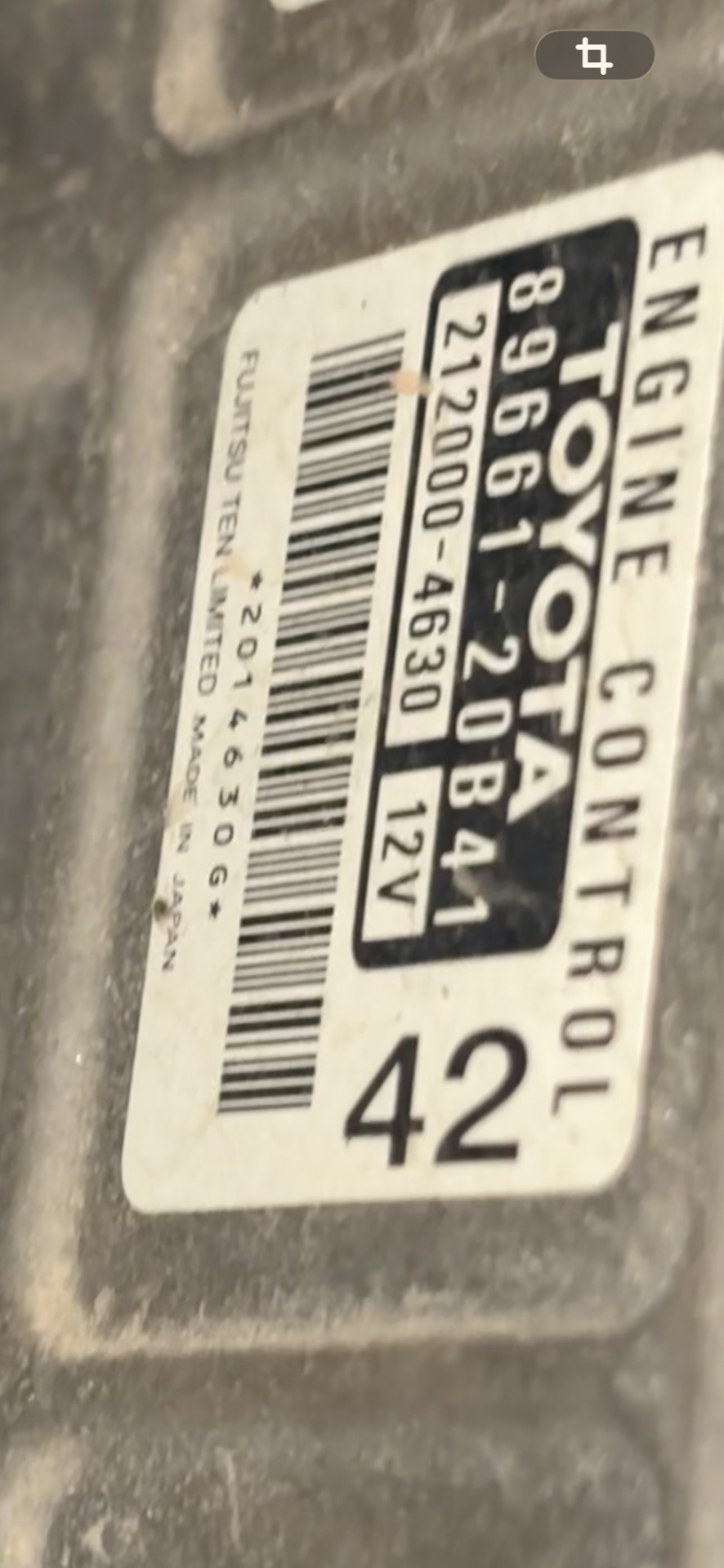

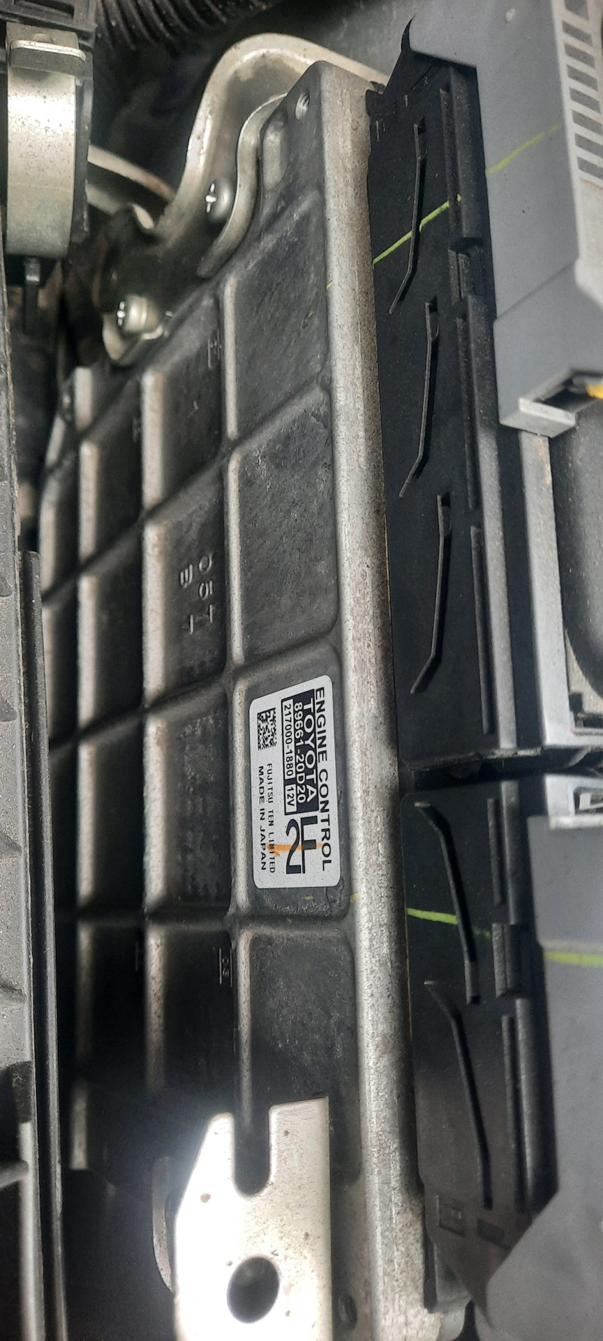

Всем привет, вот решил попытать свою машину на подключение круиз-контроля и у меня получилось) Как то почитав на форуме Аллион/Премио что один парень поставил на дорестайл с 2007-2009г.в toyota Allion 260 с объёмом двигателя 1.8 круиз -контроль и посмотрев на японском сайте типа нашего Драйв2 я понял что это возможно если в самом блоке EFI есть та самая электрическая нога которая отвечает за подключение круиза, для этого надо кратковременно подать минус на контакт 40 в блоке через отверстие разъёма A14 предварительно вытащить резиновую заглушку, если не хотите запутаться то делайте всё по моим ФОТО и на спидометре должен появится индикатор круиза, так как не во всех блоках эта электрическая нога присутствует
ВНИМАНИЕ! На машинах с объёмом 1.5 литра работать не будет и на рестайле 1.8 с 2010г.в — тоже не будет работать, так же не будет 100% работать если нет электрической ноги в блоке на 1.8 дорестайл то не чего не выйдет с установкой круиз-контроля, так что пробуйте. Как определить, по номеру электронного блока двигателя или подав в электронный блок двигателя в разъём А14 проводом с корпуса машины, загорится индикатор круиза на спидометре.

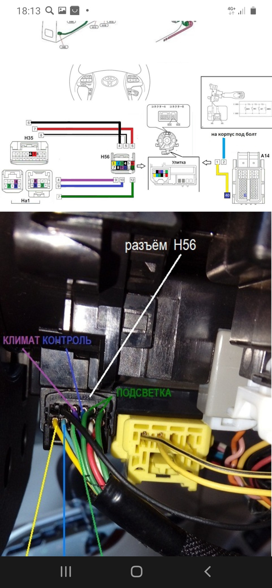

Что для этого нужно:
Провод с клемой (82998-24250) для разъёма A14
Рычажок круиз-контроля (84632-34011)
Провод для рычажка круиза-контроля (84633-48020)
Подключение я сделал так: с разъёма A14 протянул провод до разъёма H56 на 1-ый контакт, а 2-ой контакт разъёма H56 посадил под болт на корпус (-). Вот и всё, пользуйтесь и получайте удовольствие))

От какого пина записывал с 40 или 29?
У меня просто тоже не тот номер на блоке
Всё по этой же схеме делал, фото своего блока добавил, всё работает

Заезженная до боли тема, но. а если на блоке последнии цифры на 42, а 41? Работать будет?
Я так понял если у меня такой эбу как на фото то мне нужно всего лишь протянуть провода?
Если нет то менять блок на такой?
Тоже просто заказал круиз поставил а он не работает
Двс 2zrfae
Если у вас такой же номер блока то да протяните проводку, а если нет тогда вам двигатель надо поменять с проводкой, если вы хотите круиз поставить))

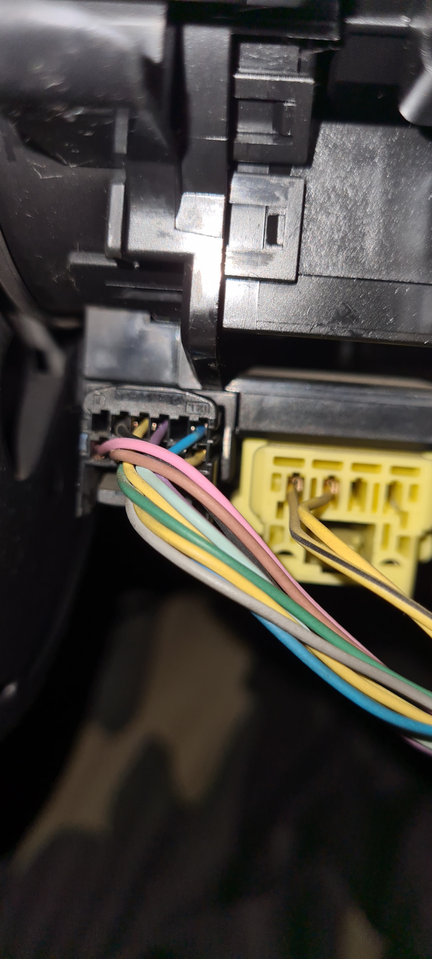

Ещё вопрос, рычажок поставить нужно руль снять? И от рычажка куда провод зацепить?

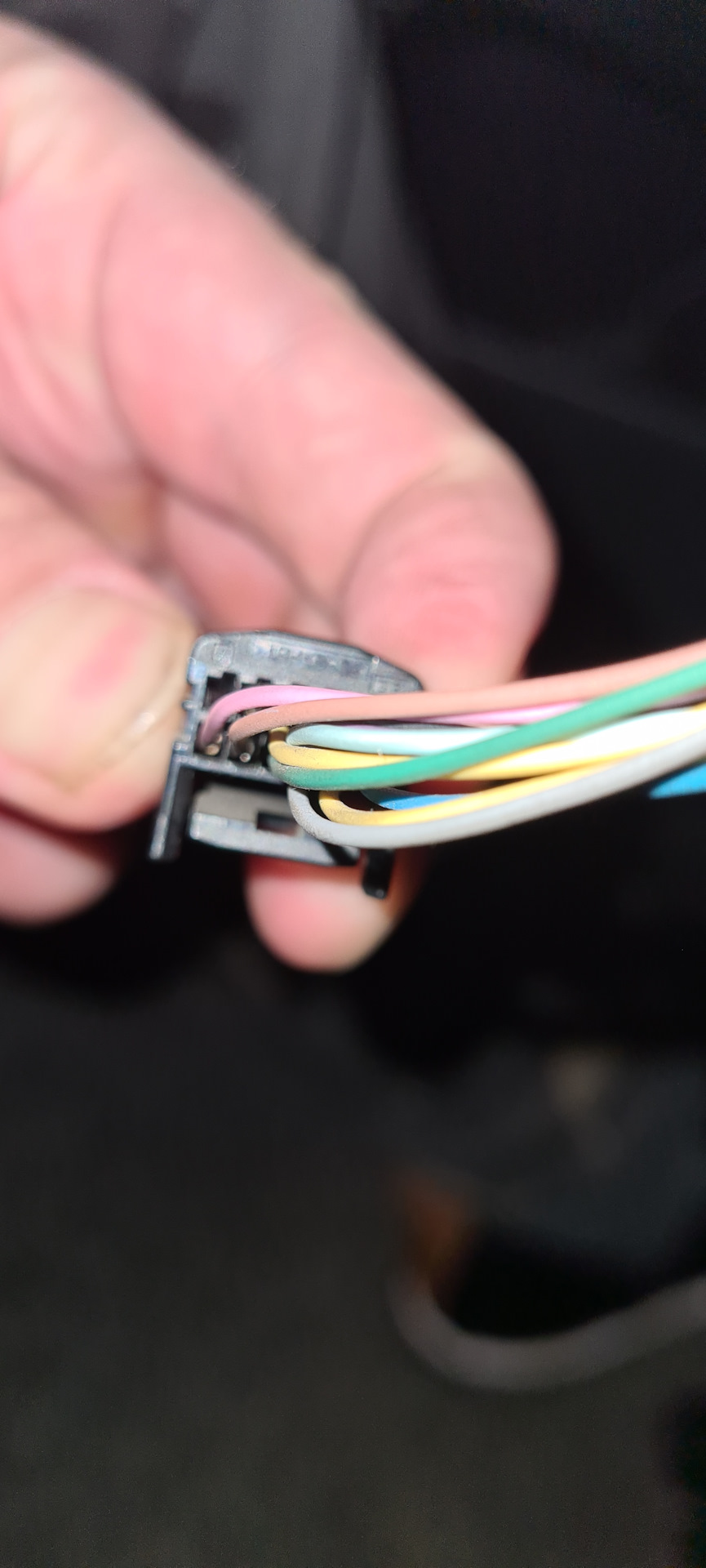

Ещё такой вопрос, сейчас снял кожух где разъём H56, на разъёме эти 2 контакта куда подключаются жёлтый и синий провода заняты другими проводами
Можите их вытащить, а можите к ним подключиться
А что это за провода, за что они отвечают?
Они как раз отвечают за круиз, но висят в воздухе, доходят под панелью до переходного разъёма и там обрываются. Было как-то у парня провода дотянуты до блока к разъёму А14, он поставил рычаг и круиз заработал. Но это прям очень редко бывает)
Денис день добрый, подскажи пожалуйста, получается нужно от разъёма H56, жёлтый провод кинуть на разъём А14, а синий протянуть на корпус, и всё? всего 2 провода идут на круиз контроль?
Да
Жёлтый провод от улитки ты протянул к разъёму А14?
Ну если нарисовано на картинки значит протянул)
