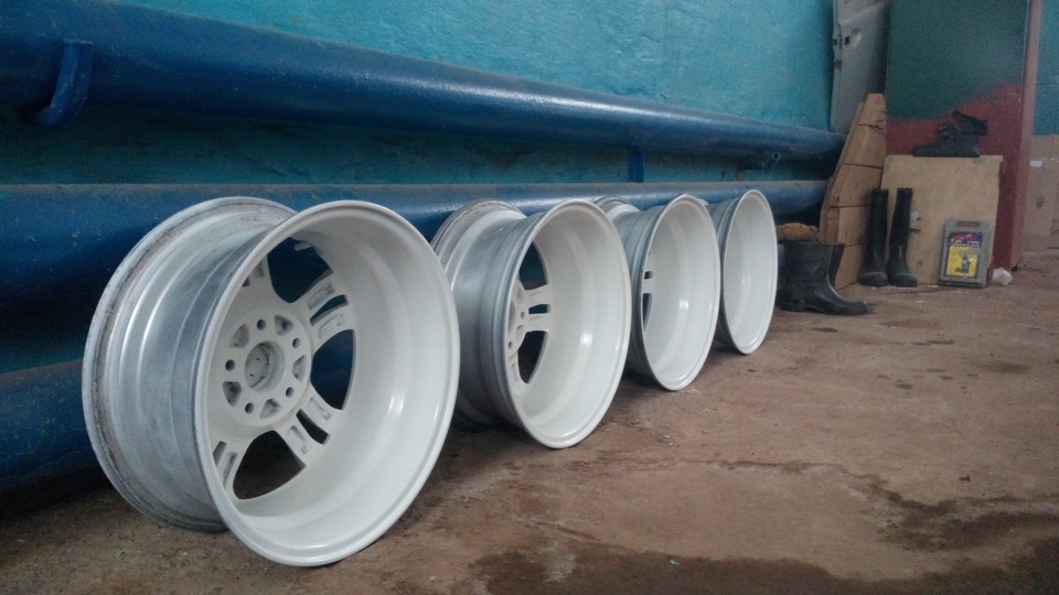

Вот и закончилась радоба над покраской дисков, как уже ранее упоминалось, это диски R16, с разболтовкой 5*114,3, были сняты с маркообразной тойоты, в идеальнейшем тех состоянии, но краска смотрелась ужасно даже издалека, и покрашено как будто кисточкой…
Решено — сделано, покрасил…
Этапы покраски:

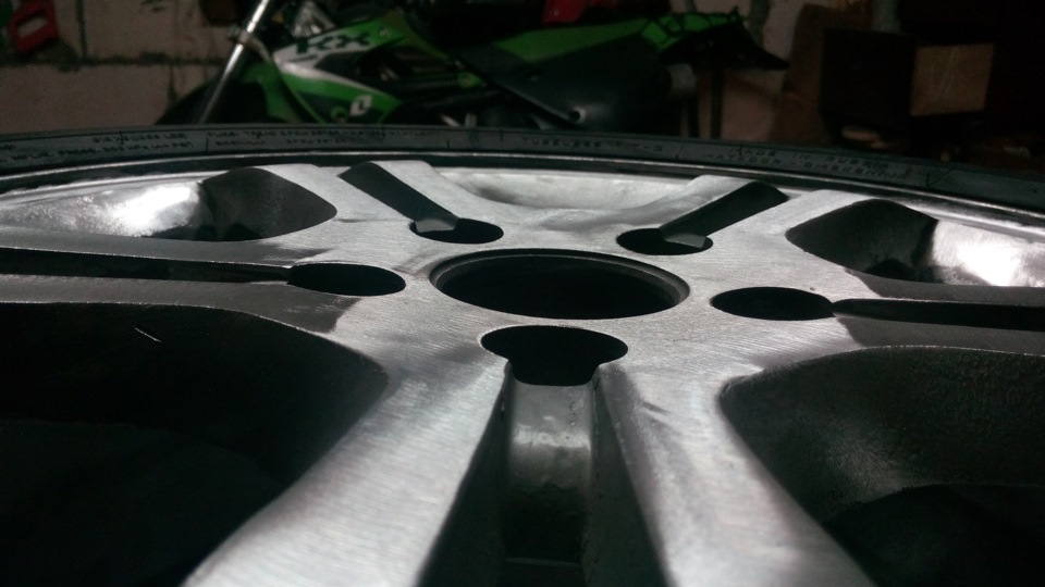

1 Купил грубую металлическую щетку для дрели, и 3 дня по паре часов в день снимал все это дело до аллюминия.
2 После пошла зачистка мягкой полумедной щеткой для дрели, в принципе процесс такой же как при грубой очистке, только быстрее.
3 Потом наружная часть дисков была отшлифована болгаркой с шлифовальным диском.
4 После праздников повез диски на работу, т.к. там теплые боксы и сушить там у батерей самая радость… обработал спец растворителем для покраски и вайт спиритом, дал высохнуть и проветриться
5 Купил баллоны "для аллюминиевых дисков" с белым груном и белой краской + лак той же фирмы (что за фирма не пишу специально, т.к. рекламой не занимаюсь).
6 Сначала легкий слой грунта и сутки у батареи, потом второй слой и снова сутки у батареи, после еще один легкий финишный слой и 4 дня у батареи (по 2 дня с каждой стороны)
7 Ну и настало время краски. Аналогично как и с грунтом (легкий слой — сушка, слой — сушка, финишный слой — сушка 4 дня)
8 после того как все высохло дело встало за лаком. Так как я знаю что не любой лак может подойти для краски для дисков, я попробовал с внутренней стороны нанести легкий слой, и тут мои страхи оправдались… пошла корка и микротрещинки в первую же минуту после нанесения. Быстренько попытался стереть это дело ветошью. Все следы убрать весь не удалось, поэтому ждем тепла и мойку… Ладно хоть не стал косячить этим лаком лицевую сторону…
Вообщем работа на этом закончилась… Диски едут обратно домой в шкаф и ждут покупателя… Если кому интересны такие диски — ПРОДАЮ или МЕНЯЮ на диски 5*100! (резя в хорошем состоянии тоже есть) За ценами в личку, думаю договоримся))
