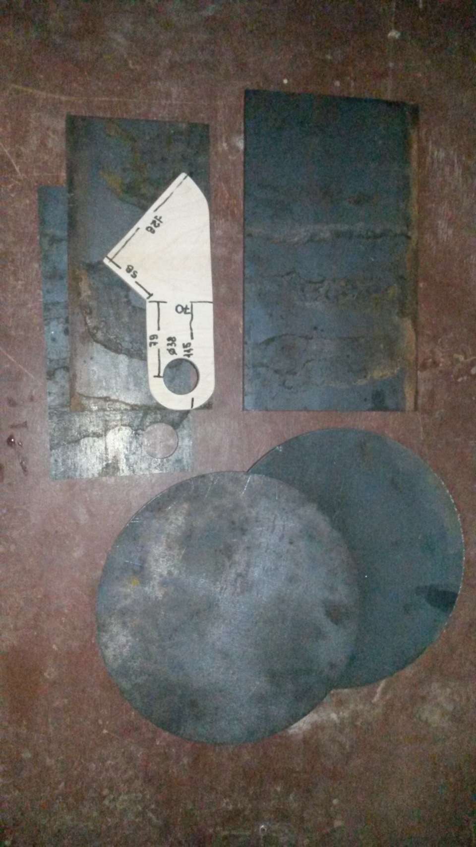

После изготовления макетного образца и уточнения размеров, отдал заказ на раскрой 10 мм листа лазером.
Так как были сомнения в точности размеров, то для удешевления, заказал 2 прямоугольных листа с угловым отверстием на 38 мм :
Вначале заготовку разметил по образцу, но так как широких шаклов в хозяйстве нет, то решил все таки делать внешний выступ с отверстием на 20 мм. Во внутренних углах заготовки просверлил отверстия (легче болгарить) и отрезал лишнее болгаркой.
Примерив по месту обвел изнутри два отверстия и добавил третье. Нарезал резьбу М8 (не обязательно).

Если с лазером туго, то можно в 8-10 мм пластине просверлить отверстие биметаллической коронкой на 38 мм.
