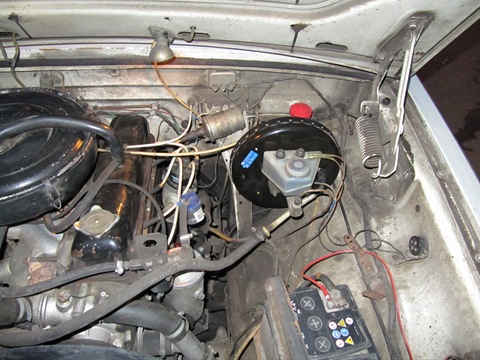

всем привет, на недели решил заменить главный тормозной цилиндр, так как тормозная жидкость текла в вакуумник… сказано сделано. приехал домой, снял гтц, предварительно шприцом убрав из него тормозную жидкость, поставил новый гтц, и залил тормозную жидкость в бачок и пошел домой(на улице стало темно да и одному прокачивать в темноте как то в кайф), вышел с утра и что решил бачок открыть проверить, и как оказалось не зря, тормозная жидкость загустела, хотя на улице было ночью -7 всего. сначала не заметил так как тормозная жидкость стояла в тепле и была жидкая. кое как из остатков хорошей прокачал тормоза и поехал в город за тормозухой…вот пару фоток. справа хорошая слева подделка(назовем её так)
подвох в том что когда бутылки запечатаны, то сказать где какая сложно… так что будьте осторожны в выборе тормозной жидкости…
Комментарии 3
И как отличить?
написано ж что когда запечатаны то сложно сказать где какая.встряхни бутылку и смотри какая хуже стекает такую лучше не брать вот. по другому ни как.
Буду теперь после покупки в морозилку усе сувать, спасибо!
