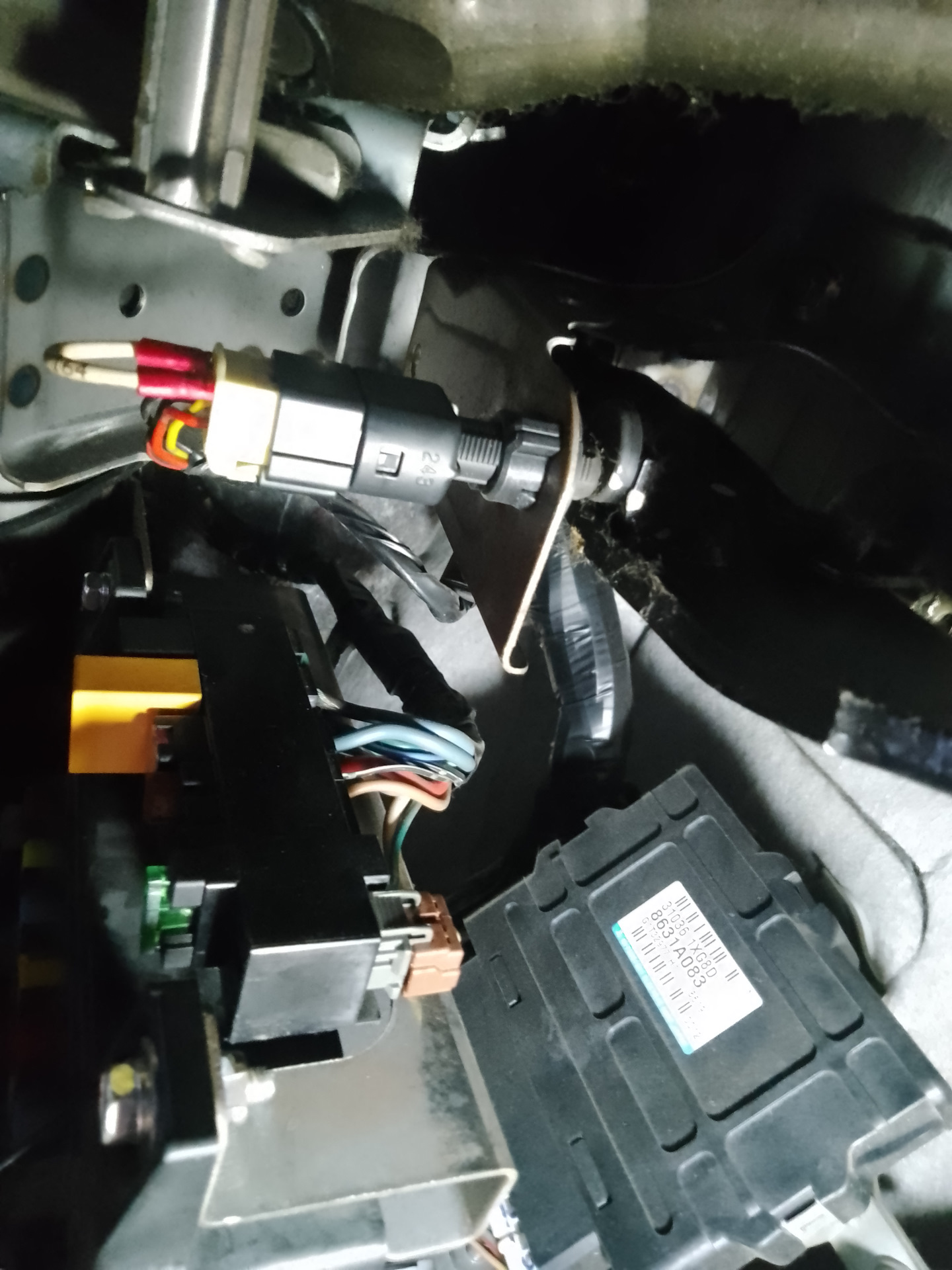

Как уважающий себя лансеровод, я решил установить круиз. Вещь нужная, и полезная. Тем более что ставится он на лансеры дорестал 1.8 и 2.0 за 10 минут (вариатор) на механику сложнее. И стоит 3000 руб.
Нужные нам детали:
— датчик тормоза, парт 8614A183, он просто меняется местами со старым. У старого 2 контакта, у нового 4.
Блок круиз контроля, парт 8602A008, просто меняется местами с правой заглушкой на руле, нужно всего лишь открутить один болтик. Разъем же уже заботливо уложен в заглушку, нужно только вставить его в блок управления.
Запчасти на фото: 8602A008
Вуаля, все работает)))

Для тех, кто читает данную статью впервые. Лайфхак: на старый двух контактный концевик устанавливаем перемычку в цепь круиза. Все работает в штатном режиме, инфа 100% Экономите 1000р примерно, если под рукой есть лишние 3-4 см провода ;)
P.S. видите слева на фото рыжую релюху — ставьте такую обязательно. Это на обогрев зеркал и заднего стекла ;)

У меня вот механика, пришлось повозиться с установкой датчика сцепления
Ага, он там геморно подключается, неудобно…

Многие не парятся и ставят только на тормоз! Эффект тот же, но большинство не экономит!
