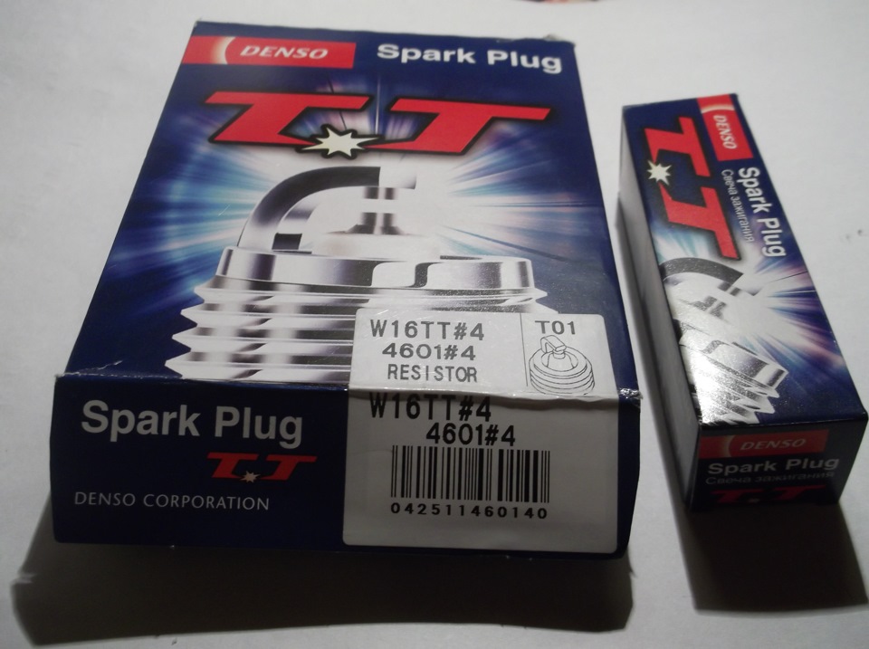

Почесав затылок и прикинул как долго до меня ездили на позднем зажигании принял решение заменить свечи зажигания. Воспользовался электронным каталогом свечей Denso и на автодоке заказал Denso W16TT.

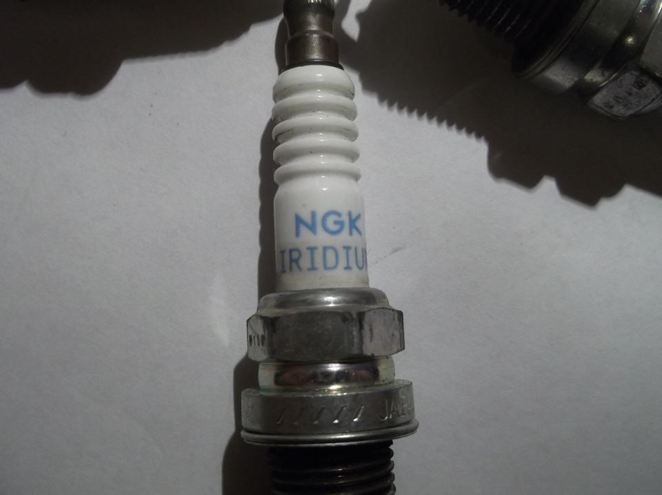

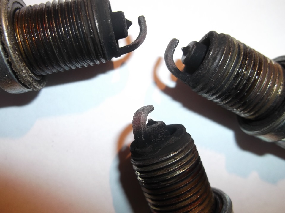

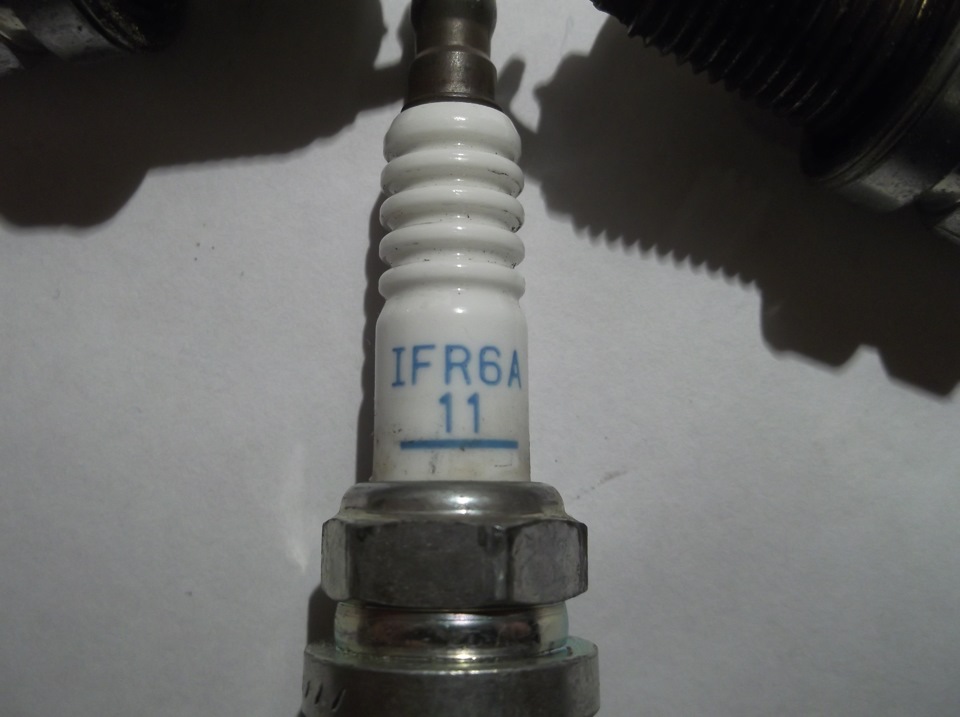

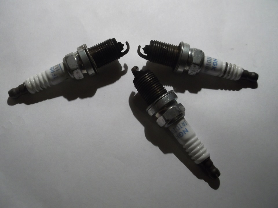

Еще большее удивление меня накрыло когда выкрутил первую свечку! NGK IFR6A-11! Иридиевая!
Вот оно: то самое чувство, когда свечи зажигания стоят 1/10 стоимости твоего двигателя (контрактного) :-)

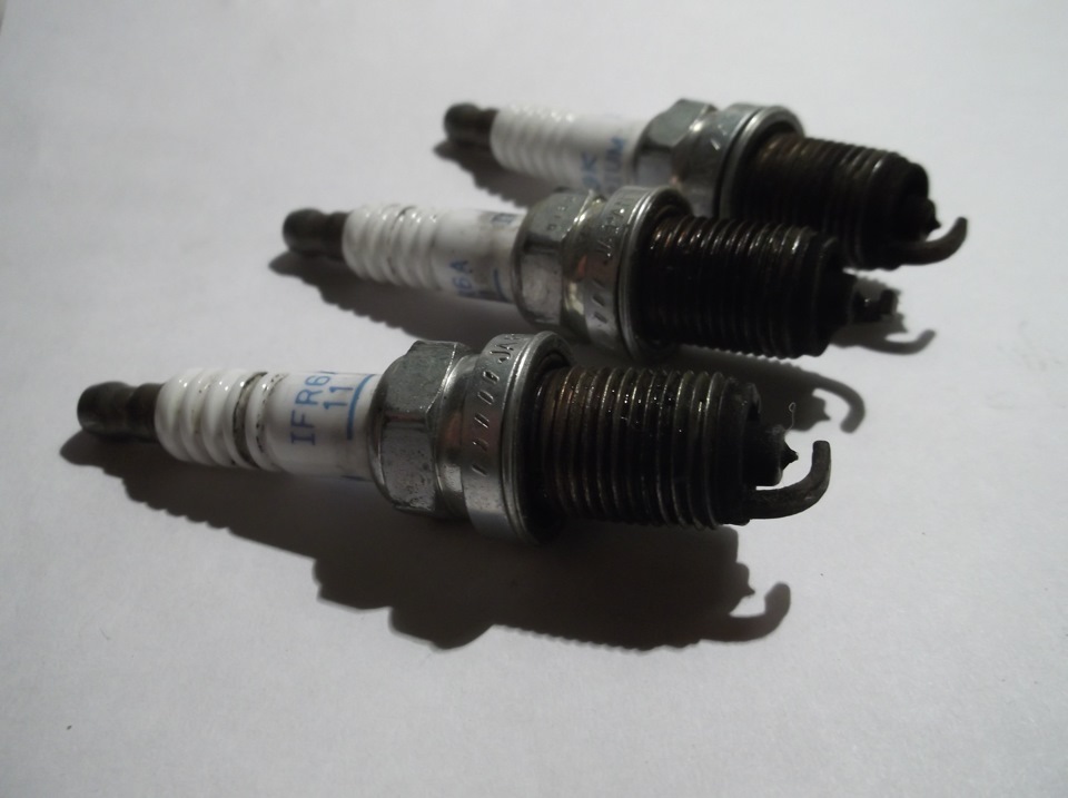

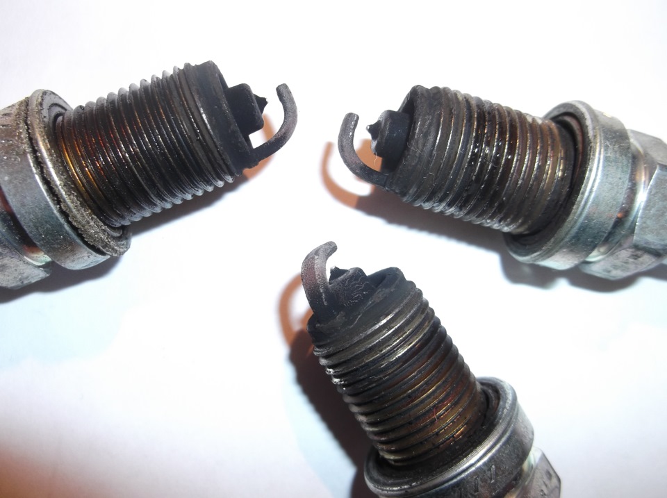

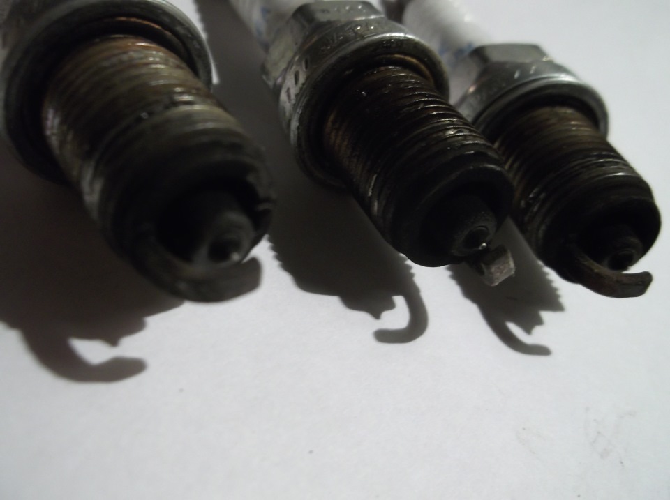

Фото их состояния прикладываю. Почему их три на фотках? Та потому что у меня руки из туловища, а туловище из задницы: уронил одну в сугроб, но так и не смог найти, хоть и сугроб весь "через сито пропустил". Завтра пойду рыскать при свете дня.

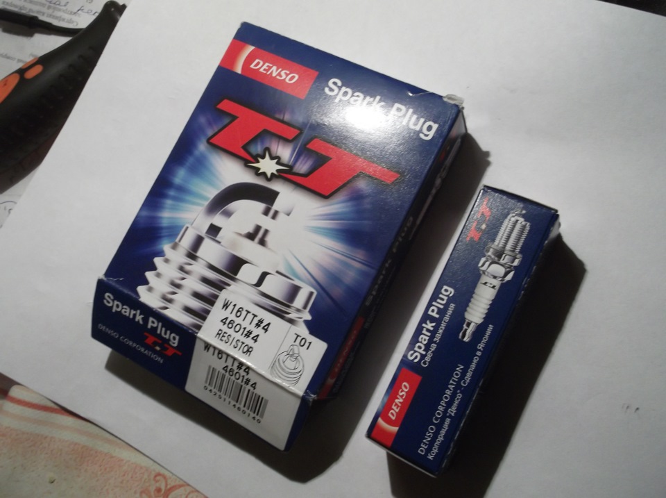

Новые свечки, извините, я не фотографировал, зато прикладываю фотографию коробочек. Красивые, такие, коробочки :-)

Чернющие старые
