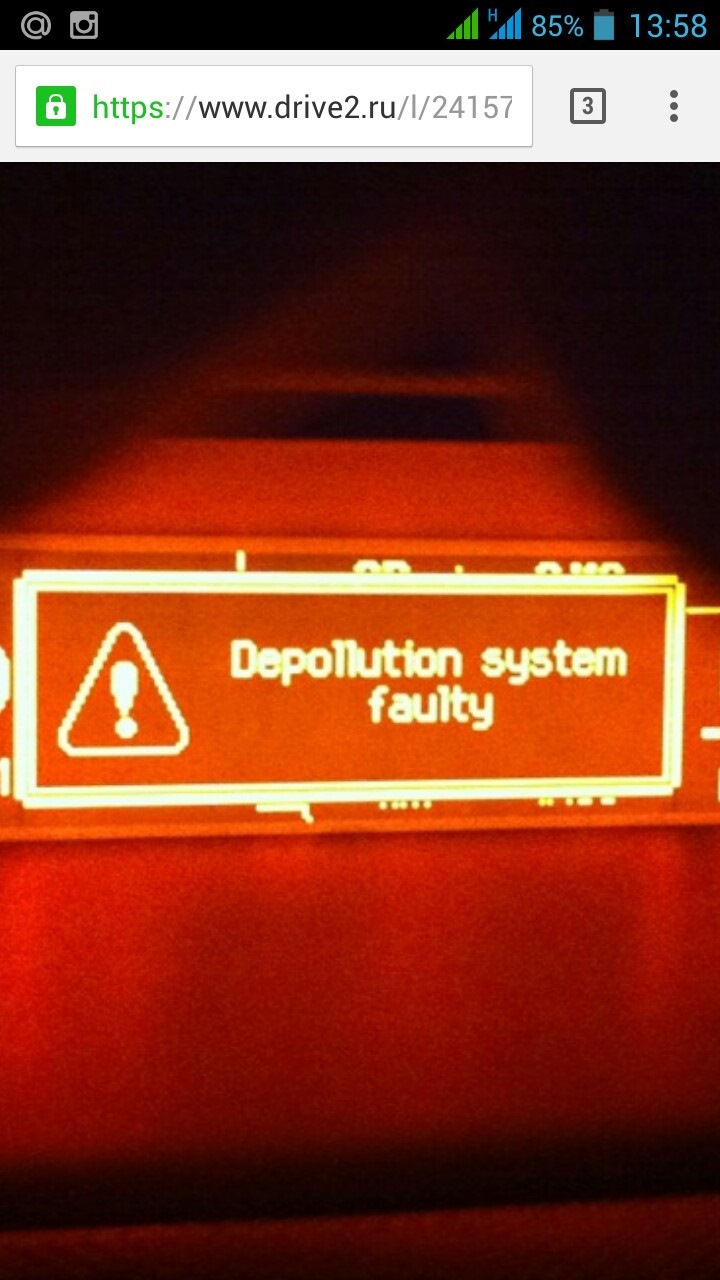

Друзья нужна помощь.
Отчёт об ошибках, созданный Torque=================================================
VIN код автомобиля:Не присутствует
ПроизводительНеизвестно
ID калибровки ECUНе присутствует
Журнал текущих ошибок
P1015: Неизвестный код — Дополнительная информация есть в сети
P1067: Неизвестный код — Дополнительная информация есть в сети
Журнал отложенных ошибок
Нет отложенных ошибок в ЭБУ
Журнал истории ошибок
Нет исторических ошибок в ЭБУ
Другие найденные коды ошибок
(возможно, отложенные, текущие или специфические)
Других ошибок в ЭБУ нет
конец отчёта.

Как решил проблему?
вообщем на впуске и на выпуске есть по клапану, которые отвечают за подъем клапанов. видимо один из них…это к электрику нужно
спасибо, брат!
slavsem
это немного другое
P1015 ошибка в механизме регулировки подъема клапанов
P1067 ошибка управления реле изменения подъема клапанов : Обрыв цепи
смотри сервопривод валвтроника
Ошибки р1015, р1067.
