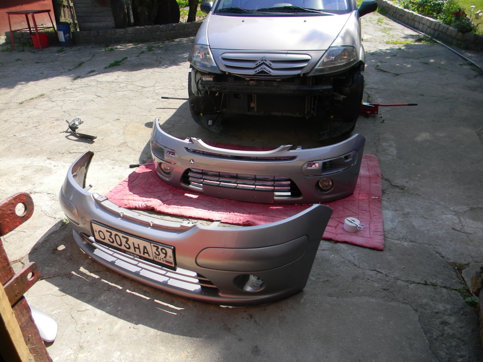

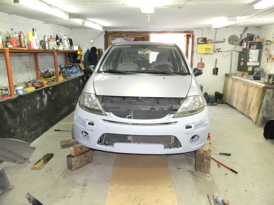

Появилось желание поменять передний обвес на рестайлинговый.
По каталогу зап.частей были определены необходимые запчасти (Всё бралось в оригинале под заказ):
-передний бампер
-радиаторная решётка
-эмблема
-усилитель бампера
-вставка в бампер
-накладки бампера
Как не удивительно всё встало сразу без подгона на штатные места.
Поэтому на вопрос "заменимы ликузовные запчасти рестайлинг и дорестайлинг" однозначный ответ ДА.

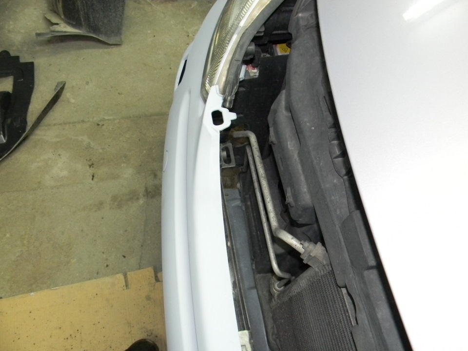

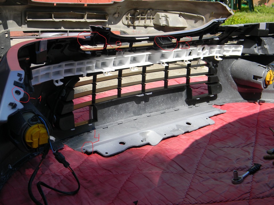

По мне, так до рестайлинговый красивее, но как говорится на вкус и цвет… а не могли бы на какой-нибудь фотки указать места крепления бампера?!
Под цифирой 1 место крепления к переднему крылу боликом м6 ключ на 10(нужно отгибать, а лучше снимать подкрылок)
2-зацеп за переднюю фару
3- саморез по середине бруса безопасности под бампером
4- в районе низа "телевизора" крепления радиатора
ооо, большое спасибо! добавляю в закладки!)

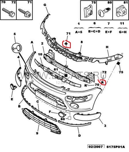

и ещё схемка с каталога зап частей
