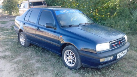

При покупке родной потолок отклеился и провис, зрелище угнетающее!Сразу же было принято решение о
его переклейке карпетом.Вот что из этого получилось!

Отличная работа)), а какой клей использовали?
Клей использовал 88 универсальный.

А как проклеились всякие ниши, под ручки и т.п? карпет ведь тянется плохо?! или я не прав?
Наверно, ты не прав!Карпет отлично тянеться, в чем его и прелесть, не первый раз с ним работаю!Результат на фото!Удачи!
