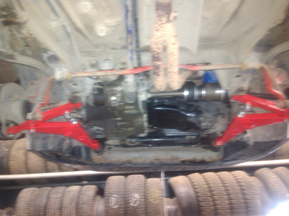

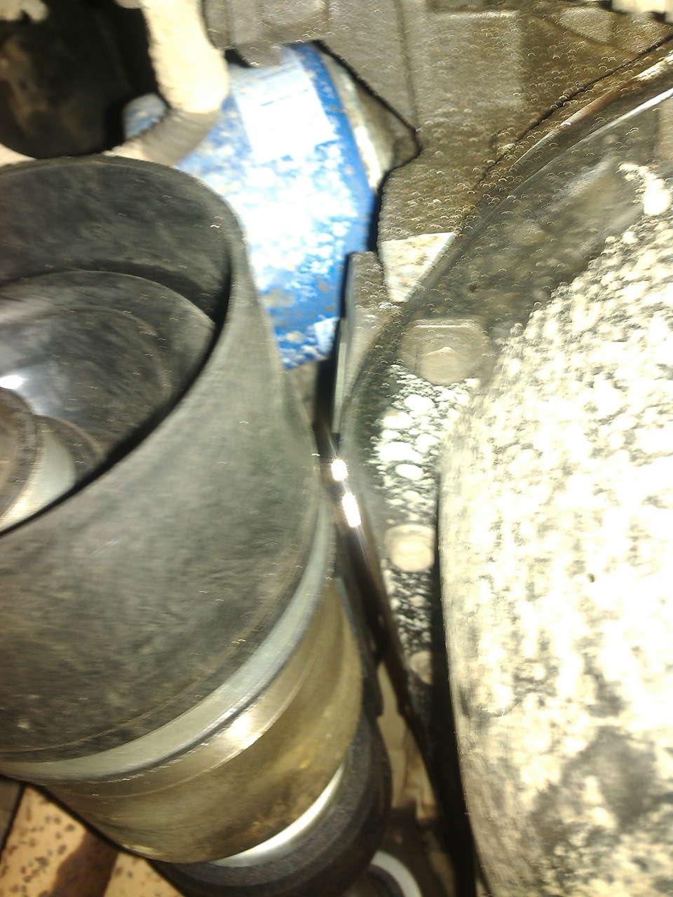

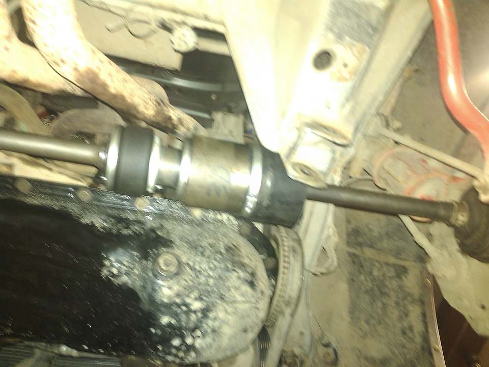

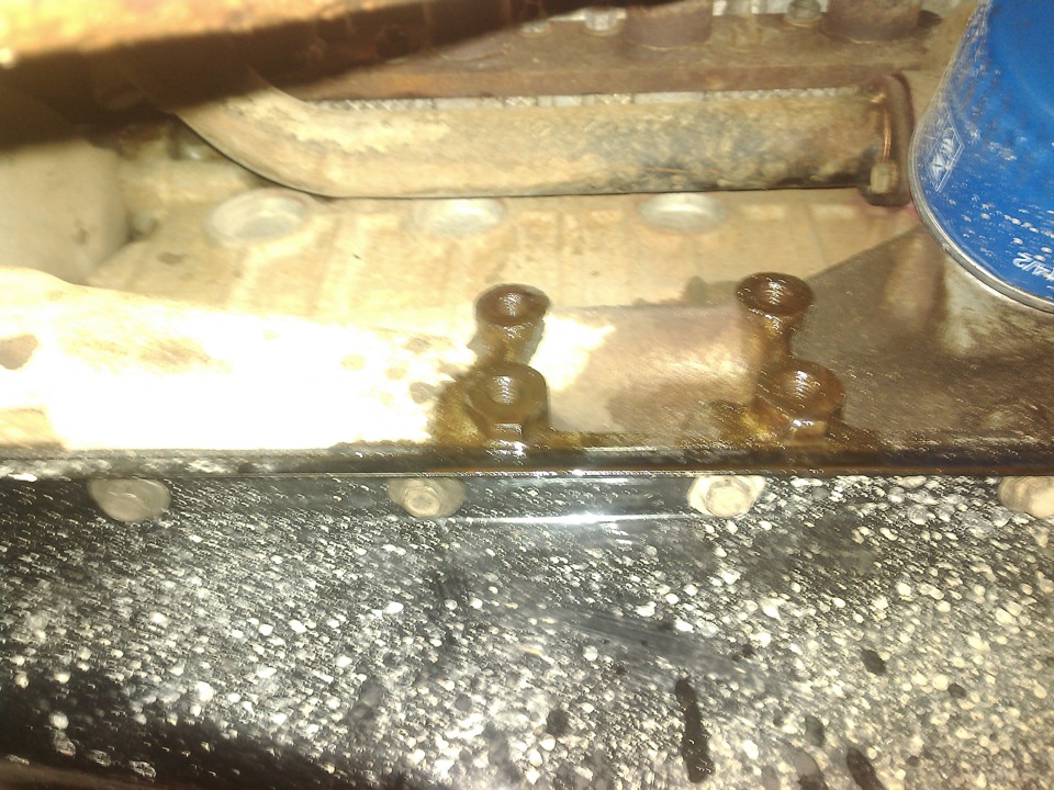

Вчера установили промвал, треуголки, 5ю от 18 ряда.

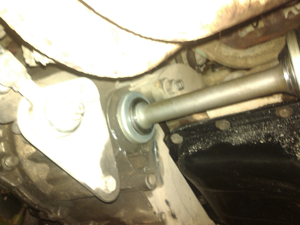

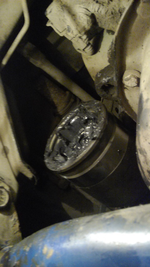

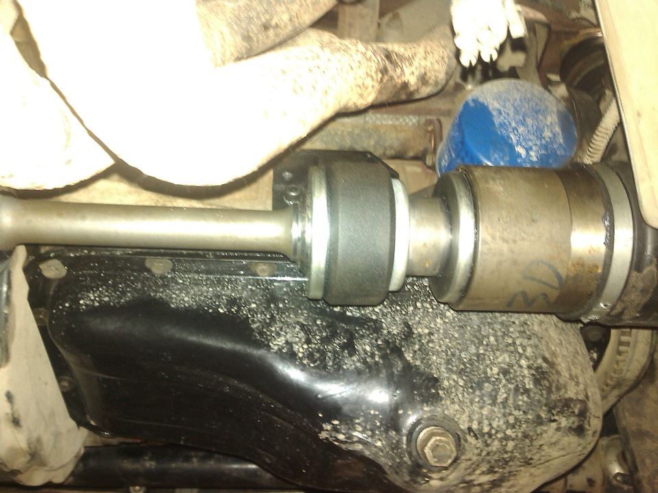

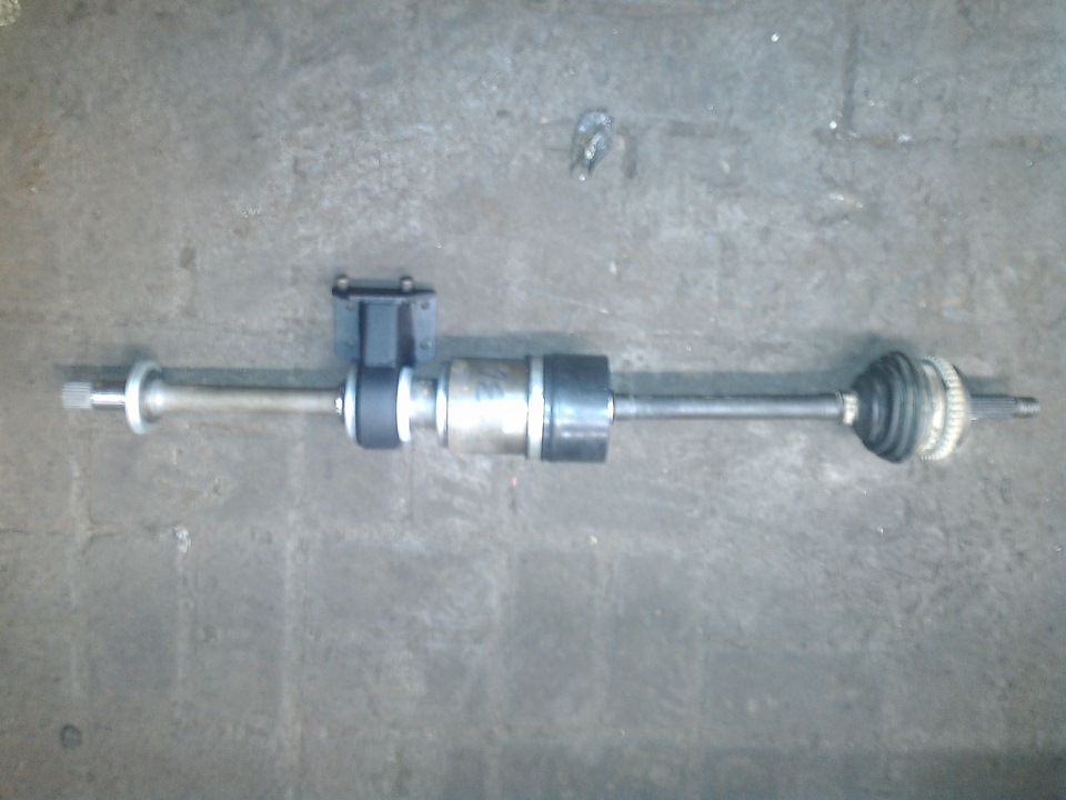

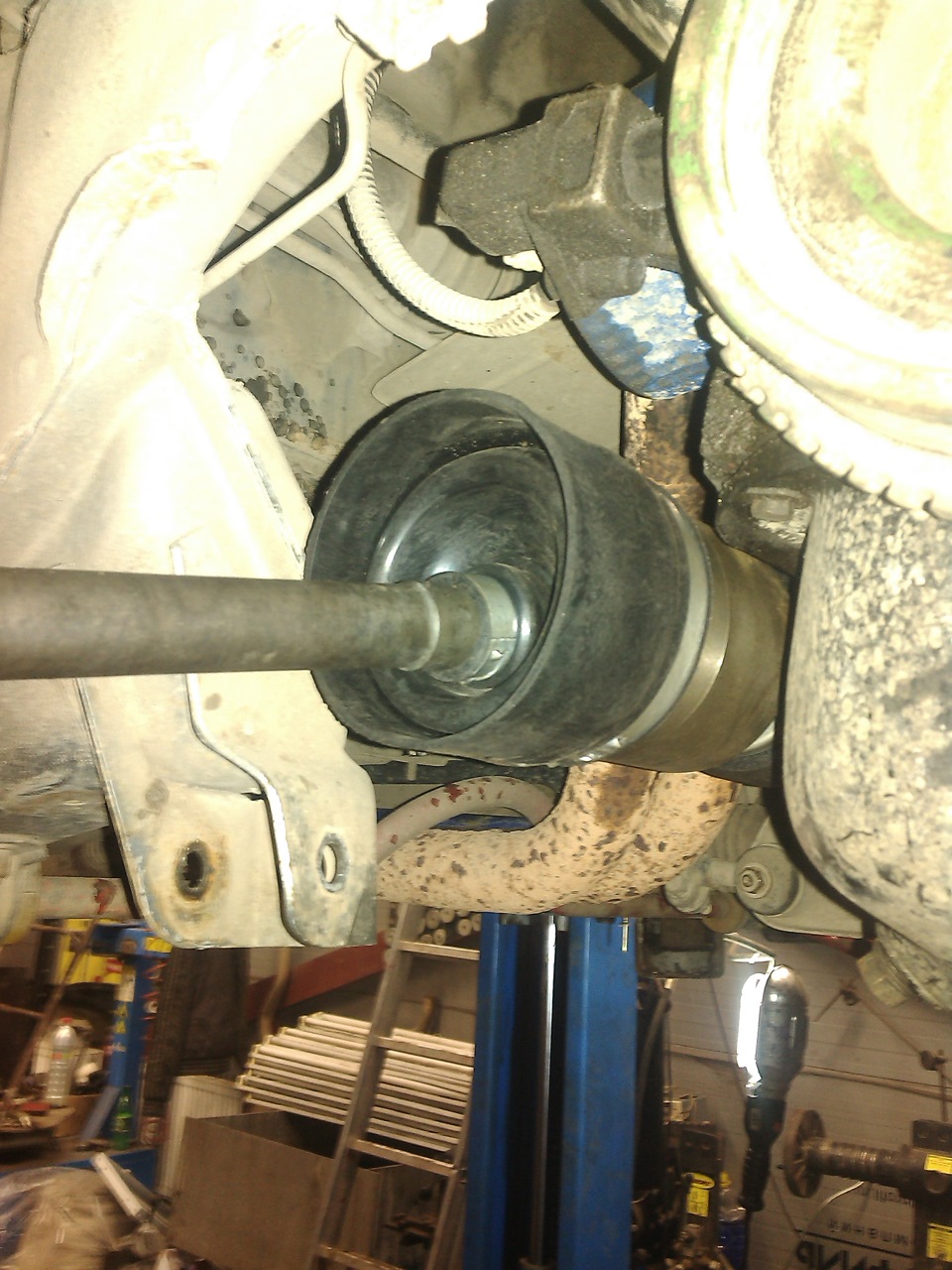

Для установки промвала докупил левый привод, комплект стопорных колец. Перед установкой прошли метчиком отверстия в блоке( метчик пришлось укоротить, иначе не подлезть), спилили болгаркой ухо(хз как еще назвать))) на блоке, т.к. пыльник промвала задевал за него. Прикрутить промвал без снятия паука тот еще секс, ужасно не удобно, но сделать возможно)) В остальном проблем не было, сел, как будто там и был)). Эффект от него охренительный)) тачка едет прямо, в сторону не уводит. Из поворота тоже интереснее выходит, машину не сносит. Ну и привод в лонжэрон не бьет, т.к. он теперь тонкий))

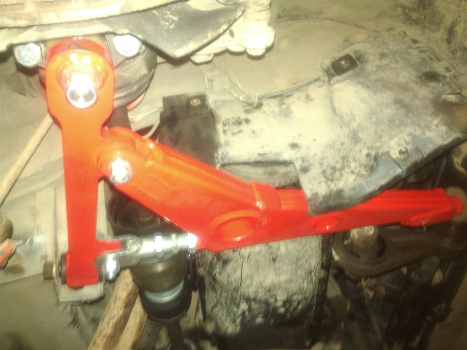

Треуголки от техномастера встали как родные, единственное доработал пластиковые пыльники по бокам, немного подравнял их канцелярским ножом, а то они задевали об рычаги и издавали противный звук. После установки почувствовал, что подвеска немного жеще стала, но зато управление улучшилось, рулёжка четкая теперь))

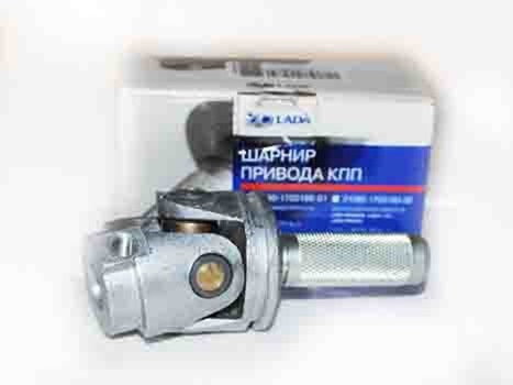

Пятую от 18 ряда поставили без снятия кпп, просто скинули крышку, и все, что нам нужно стало доступно)) После установки провал с 4й на 5ю стал гораздо меньше, чего и добивался))

А что за пыльник такой интересный установлен?В комплекте же другой идет?
В моём комплекте был такой пыльник…
А хомуты на пильник использовал те что были в комплекте?
Да
Andruha08
это с нивы пыльник

утебя занижение -50 и привод бьёт об лонжерон? просто уменя сс20 -70 лежит как на -90 хочу поднять на см 2 мне так низко ненадо привод на выбоинах задевает да и внешне слишком дико думаю если подниму на пару см решится проблема или нет или проще сразу такои вал купить
Да, занижение -50, иногда пробивало, на лошжэроне есть вмятина…Если у тебя просто спокойная езда на посажэнном тазу, то мтожно просто тонкий, длинный привод поставить вместо толстого… Если хочешь прибавки управляемости, и чтоб не тоскало машину в разные стороны, то промвал будет в тему))

просставки под шаровые стоят?
не нестоят
Попробуй поставить может не будет задевать привода за лонжерон.
ну в планах итак было поставить просто с чего бить то перестанет, привод ниже не станет кузов тоже неподнимеца, тока стаб разгрузить да на ход рычагов

Супер ништяки! Рычаги удачного конструктива)
Спасибо, согласен))
Хороший пост!Я недавно тоже такой же заказал.Кроме спиливания уха ничего дорабатывать не пришлось?Смазка в пром вале уже есть?
Смазка есть, пилилли только ухо
