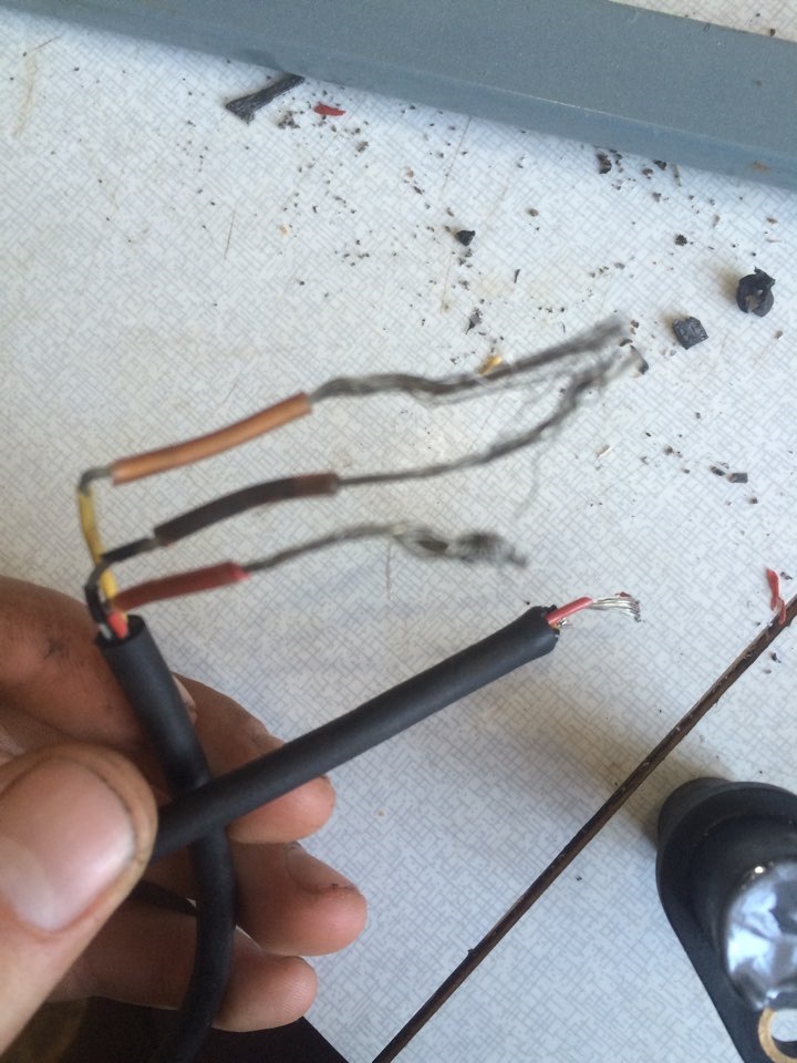

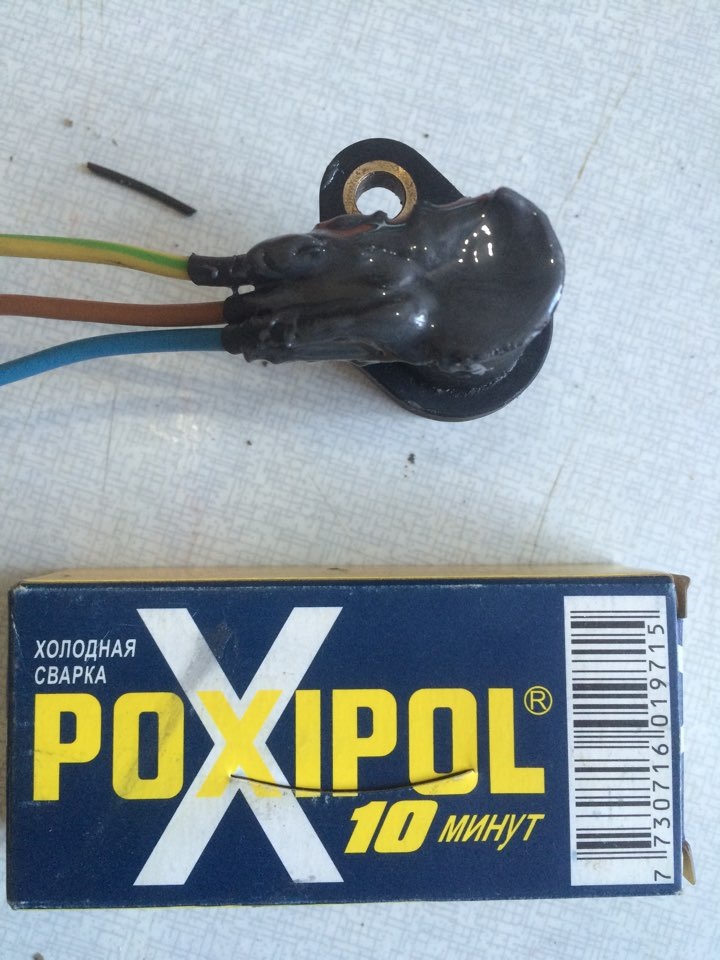

Все попытки сделать дпкв прошли неудачно . Было решено полностью разобрать и заменить проводку, так как это самое проблемное в данном датчике .
Что потребуется
1 . Провода ( я отрезал от старого пылесоса, они большего сечения )
2 . Термоусадка ( и мелкая и толстая )
3. Паяльник
4. Подручные средства ( нож, кусачки, ну и что вы придумаете )
5 . Тестер
Сразу извините фото могут быть не по порядку ну смысл я думаю будет понятен .

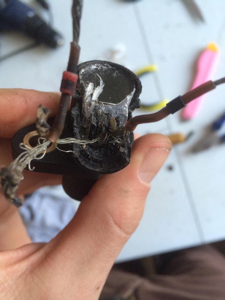

Снимаем изоляцию основную и видим там 3 провода
Желтый — это основной контакт красный и чёрный ( что то типа обмотки ) самое главное не перепутайте когда будите все соединять .

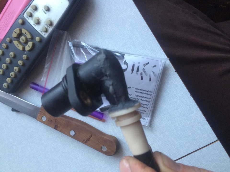

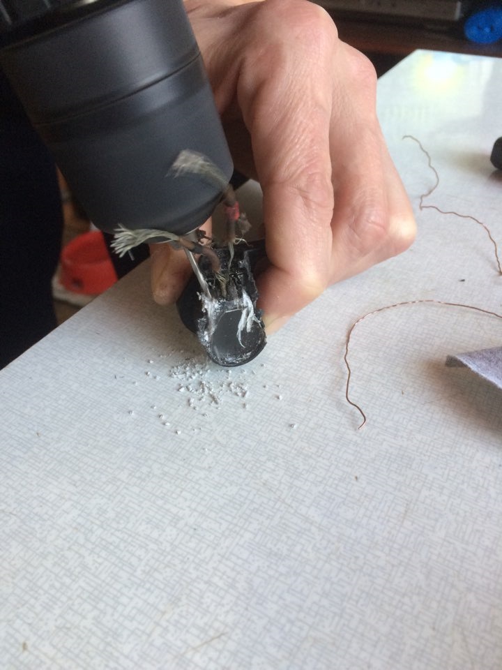

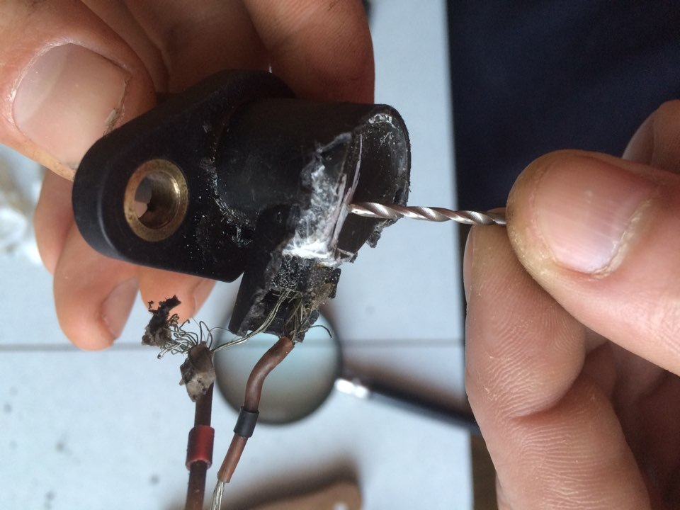

У меня была проблема в проводах которые выходят из самого датчика . Пришлось ломать датчик, а именно верхнюю полость ( до ушка крепления ) . Вот тут как раз на что фантазии хватит . Я и сверлом сверлил . И шилом ковырял, но все надо осторожно, что бы выходящие провода не задеть . Я их паял можно сказать по волоску . Если проблема не в этом месте, смысла ломать датчик нету, прозвоните тестером на соприкосновения, если все хорошо, то оставляем как есть и наращиваем провода .
Важный момент ставим тестер в режим измерения сопротивления в 2000( и снизу k ) и меряем сопротивление красного и черного провода . Норма это 520 ( спасибо Омеговоду Женьке из Питера за подсказки и советы )

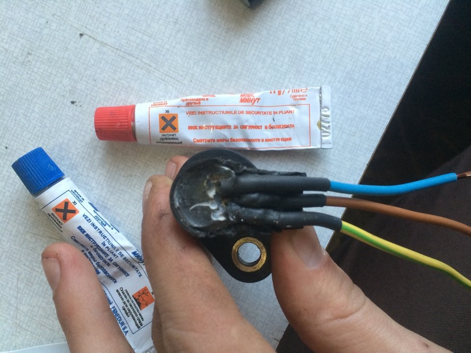

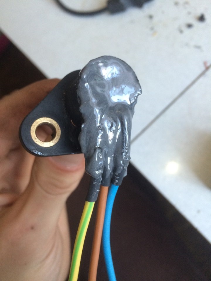

Вообщем разобрав датчик, спояв эти волоски, мы нарастили провода . Фишку датчика я тоже обрезал, не под корень, оставил см 8-10 ( снял аккуратно изоляцию и посадил на термоусадку ) и соединил их с наполненными проводами .
Когда все соединил . Ищет раз прозвонил тестером на прикосновение проводов, и измерил сопротивление, у меня было от 640 и начинало возрастать .
Все Соединённые спаеные провода в термоизоляцию, и сверху изолентой . Разбитый верх датчика я посадил в Pacific, и обычной сухой сваркой придал форму . Все высохло, ещё раз замеряем сопро. Сопративление и идём ставить … Вуаля все раб
