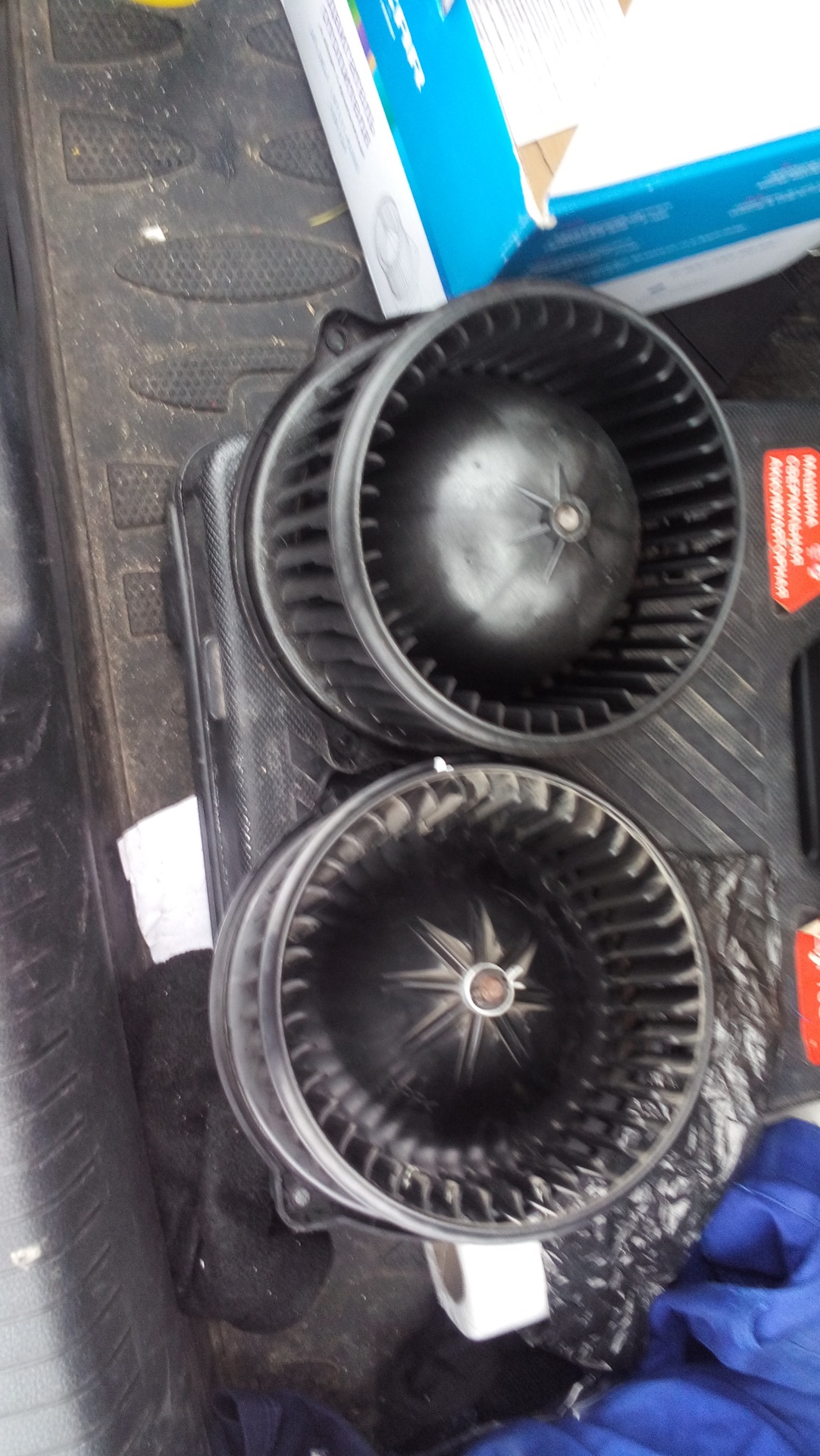

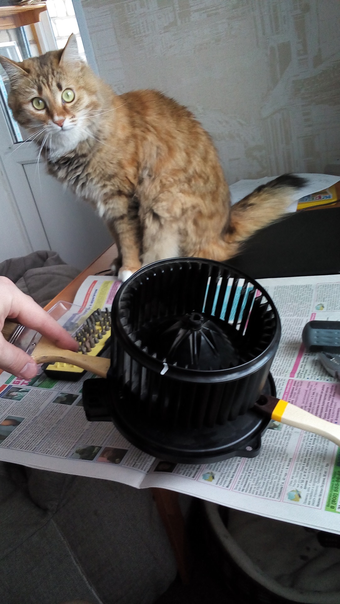

В общем не выдержала душа поэта, и сегодня сняв этот мотор, почитав ваши коментарии принес его домой, и отху… короче, сделал все как вы советовали :).
Кстати дилеры реальные рукожопы, еще хуже меня, крыльчатка изнутри вся коцаная, видать ее снимали ОД и парураз отвертка то сорвалась у них…
накапал теплого маслеца от швейной машинки, набил литола в шприц 20мг. и пошел в машину.
Подключил мотор, воткнул печку на 1 скорость и тут приехал мой дружище :). в общем мотор обкатывался минут 30 :). апосля я шприцом постарался набить литола в оба подшипника, все собрал и поставил. протестировали с другом, пока тишина… Но новая печь в корзине емекса уже лежит. Не верится мне в чудеса :(.

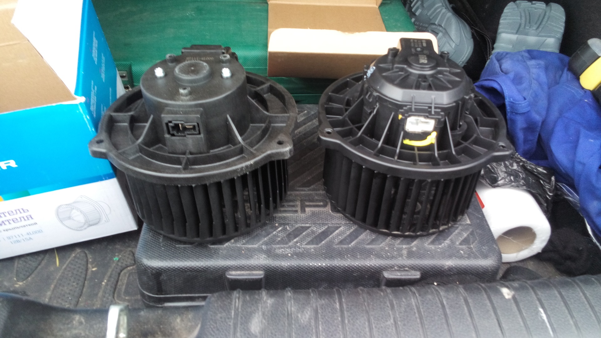

В итоге поменял я вентилятор, взял на емексе лузар, в итоге заменил, но что то как то не по душе мне с ним, на мервой скорости тишина теперь, но вот на второй какой-то непонятный звук есть… а так дует как старый. может привыкну, но я б советовал разорится на оригинал или не на лузар…
