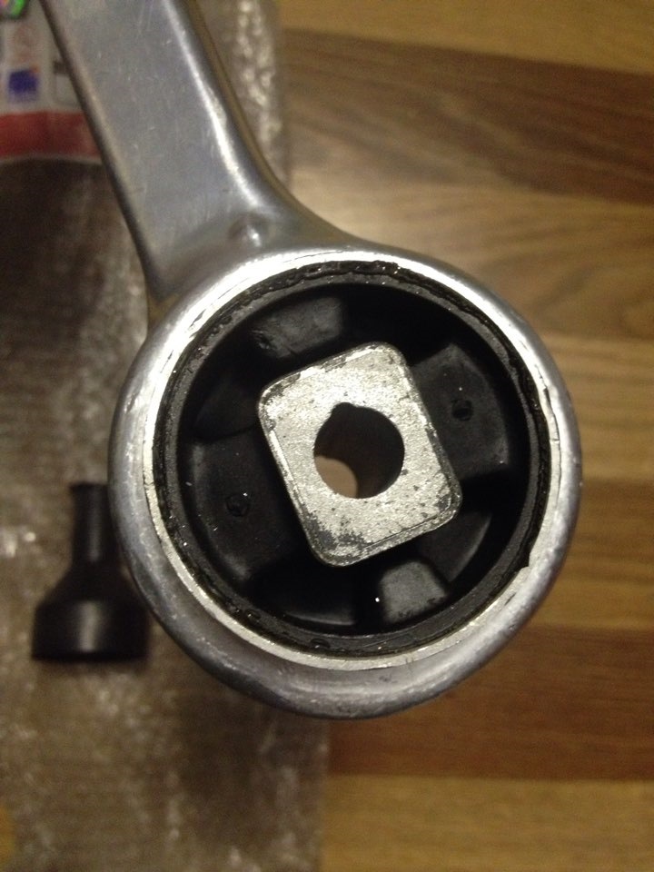

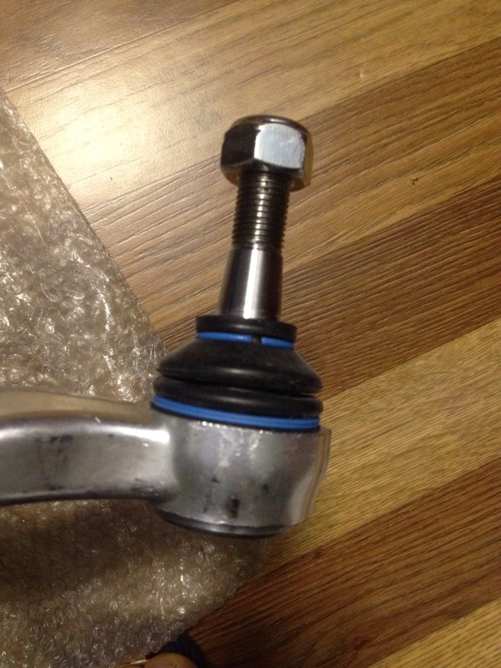

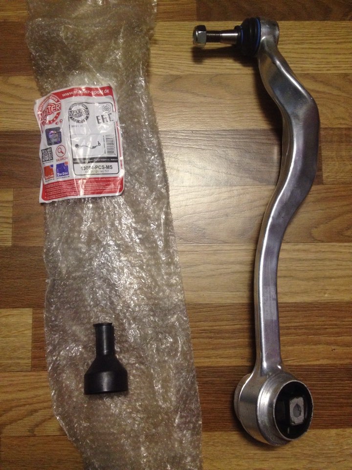

Заменил сегодня рычаг, передний левый кривой. Гримело уже давно, эффект друзья такой как буд-то хана пришла вашей рейки, но я уже с этим сталкивался, есть записи в БЖ о ремонте рейки. Вообщем потратил около 3-х часов на замену кривого рычага, т.к. нужно ослабить стойку, и отвести ее вверх, остальное все как обычно, полчас со снятием втулки и дело пошло) Друг предоставил теплый бокс. я с лета ничего не трогал в подвеске, учитывая что езжу каждый день, а вечерами раздаю бочком на разных площадках гипермаркета.
Сделал пару фото о качестве рычага MS, судить вам, на правой стороне стоит такой же кривой рычаг MS, менял примерно 1,5 года назад. Кому интересно есть запись об этом в БЖ.
Рычаг передний левый Master Sport 13084PCSMS

Привет, подскажи сколько уже отходили рычаги MS, поставил себе такой кривой несколько дней назад
старые 2 года назад менял, до сих пор тихо)

странно что 1.5 года аж прожили. вообще везде где о них читал качество сакс полный.
Качество пока достойное) было бы плохое) я бы второй раз его не выбрал!

Уже полтора года уже живут www.drive2.ru/l/6355745/. Единственное на одном из них порвался пыльник, и при замене пыльника я угробил рычаг www.drive2.ru/l/10353564/, а так шаровая и сайлены были живые.
Наслышан о качестве MS, но смущает внешний вид самого сайлента, не аккуратный вид у него, видно облой от резинки. Видел очень много верхних рычагов, от всеми любимого Лемфердера, до ХДЕ китайского, такого не видел. Надеюсь это не сказывается на его надежности, но внешний вид отпугивает.
