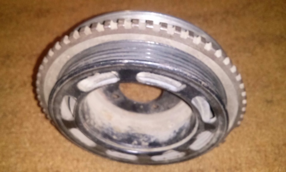

Всем привет началась переделка моновпрыска на инджектор ваз.

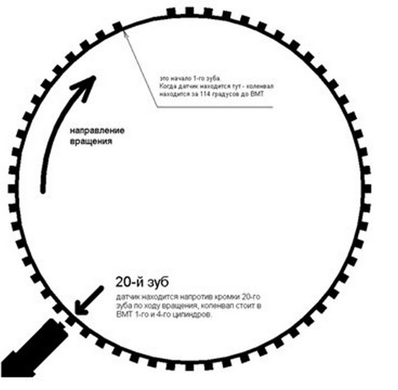

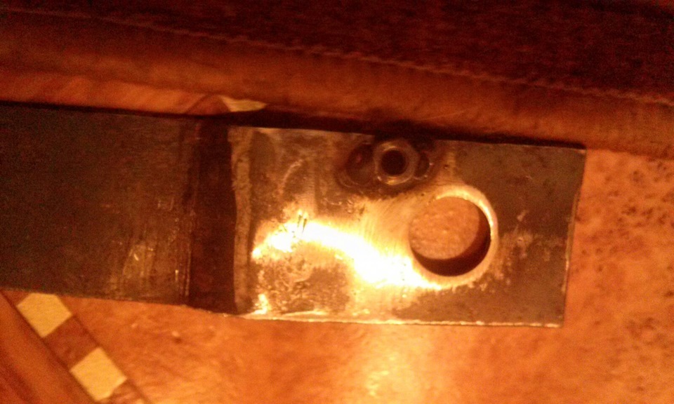

Сначало делаем зубчатый венец под датчик коленовала и кронштейн под датчик коленовала
Осталось купить впускной коллектор мазда демио или киа авелла, датчик детонации ваз, датчик ож ваз, дросельная заслонка ваз, регулятор хх ваз, датчик положения дросельной заслонки ваз, модуль зажигания ваз, проводка движка ваз, мозги Январь 5.1-41
