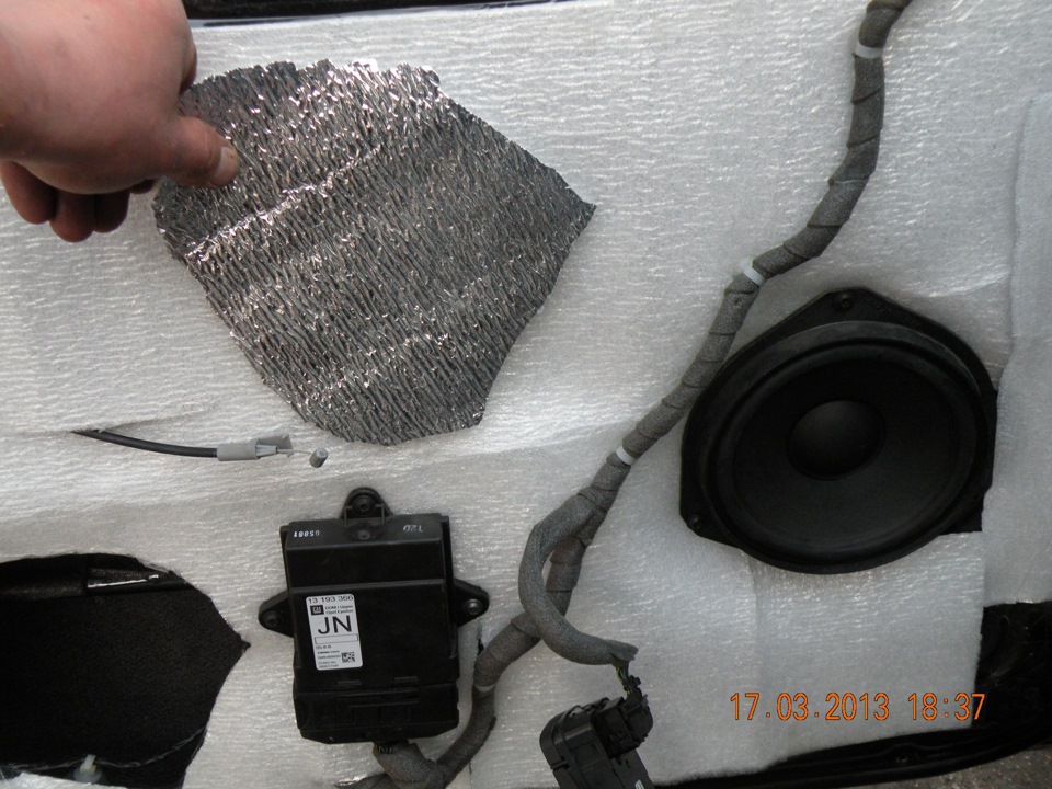

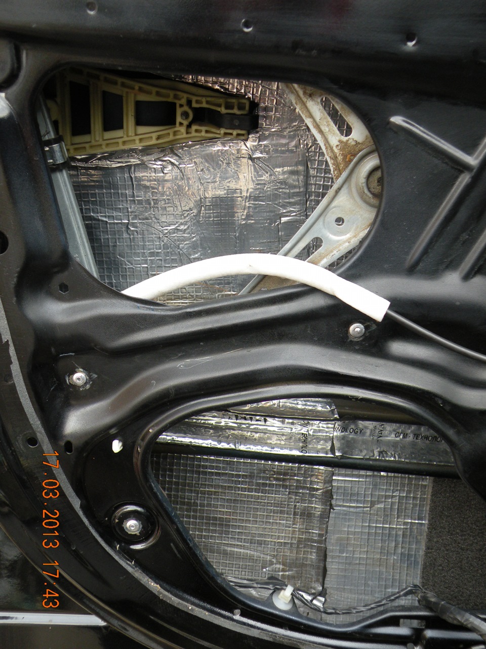

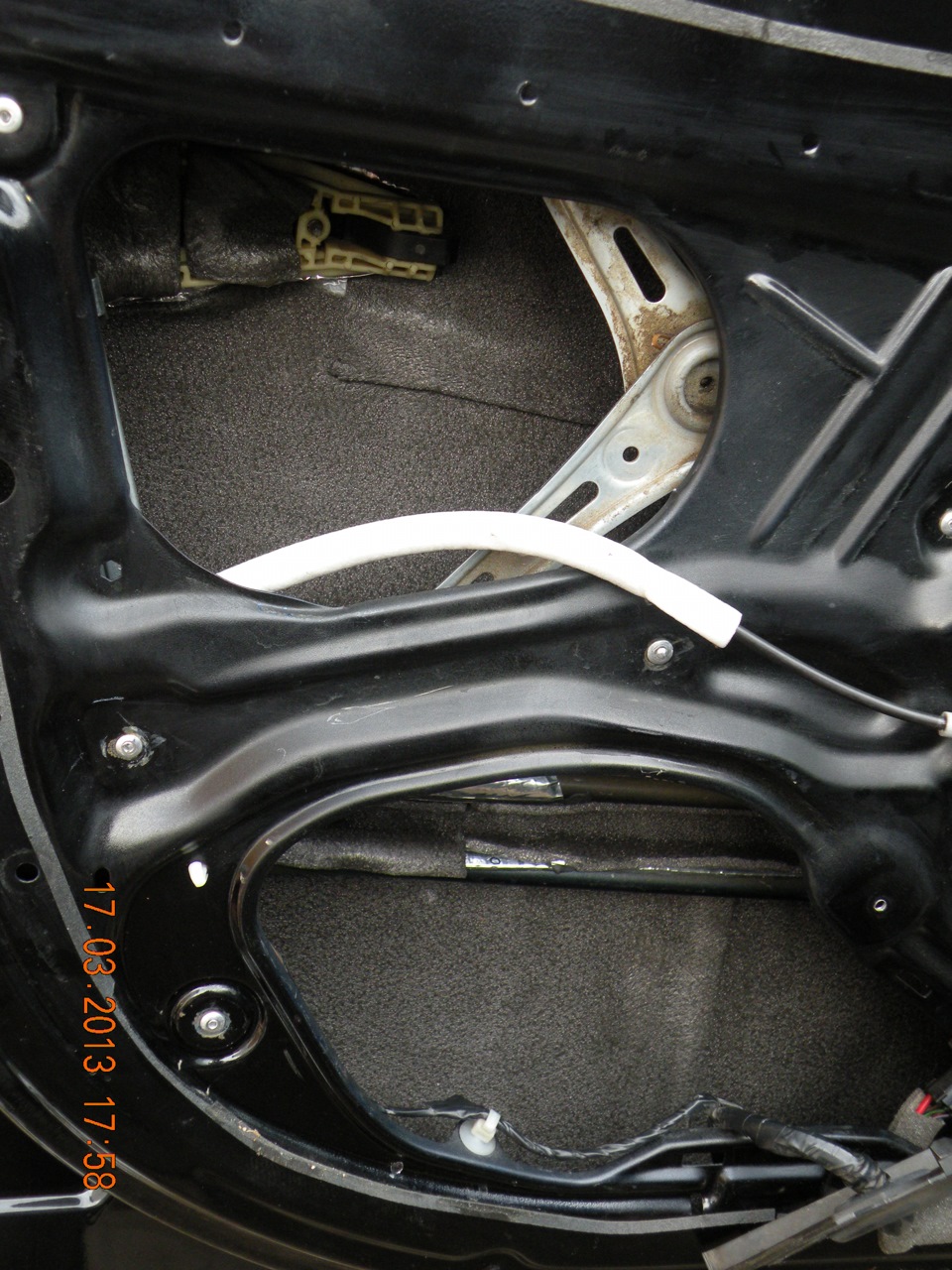

сегодня решил обесшумить, скорее попробовать на передних дверях, на сколько будет тише после изоляции передних дверей в салоне, и за одно попробовать заменить штатные колонки на ИНФИНИТИ ПО 75Вт номинал и 220 максимум. в общем разобрал водительскую дверь, протер тряпкой от пыли, обезжирил Уайт-спиритом и приступил к поклейке первого слоя виброизоляции. Вибру взял М1, так как не хотел много прибавлять веса к двери, обязательно нужен хороший, мощный фен. после прям на вибру был нанесен слой СПЛЭНА она же шумка, толщину взял 4мм., и между картой двери и самой дверью кинул еще слой фальгированной подкладки 3мм. результат РАДУЕТ! теперь хочу обязательно обесшумить передние и задние арки, так как на Верке они очень шумные, особенно задние!
Что касается замены колонок, тут меня ожидало разочарование. после замены родных на более мощные(что по цене что по звуку) почти ни чего не изменилось, так что понял что нужно менять голову причем на родную СД70 НАВИ.так что ИНФИНИТИ сняты и поставлены обратно родные.
Цена вопроса одной двери в среднем 150-200гр.спасибо всем за внимание, удачи
