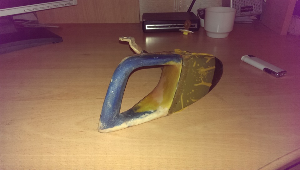

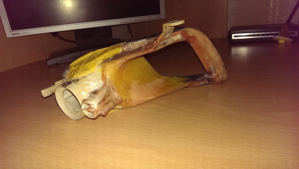

Начиналось все с того, что треснул левый поворотник. Не хотелось покупать новый и было решено сделать забор холодного воздуха. Снял поворотник затем стекло. Отрезал половину стекла, а точнее пластика на пополам. Болгаркой отрезал половину задней части. Пластилином придал форму и залил все эпоксидной смолой в 3-4 слоя.

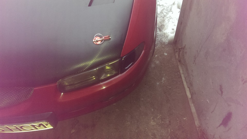

Затем за шкурил и подмазал шпатлевкой. После чего еще раз за шкурил и покрасил.
На радость треснул левый поворотник именно ток который рядом с фильтром!

А где аккумулятор твой? От поворотника воздуховод к фильтру идет или нет?
