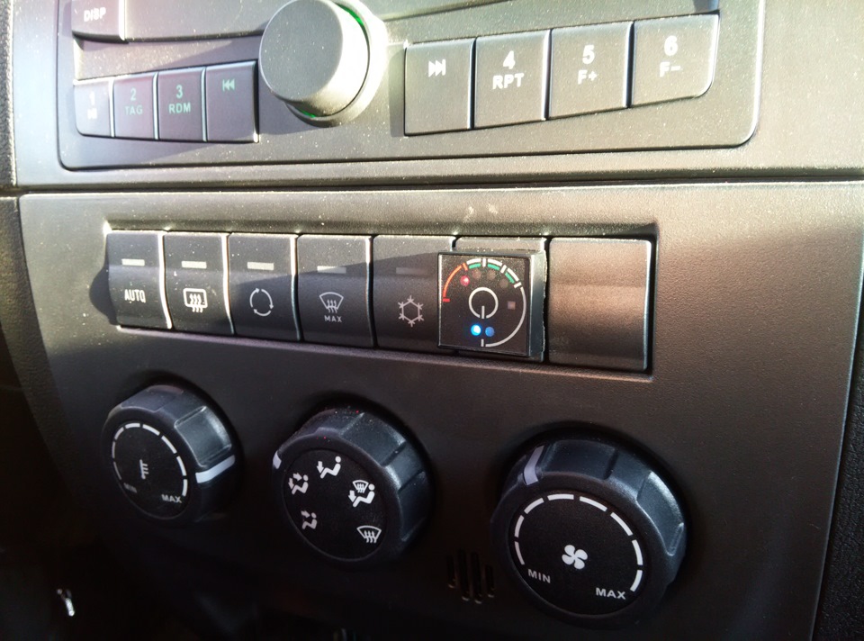

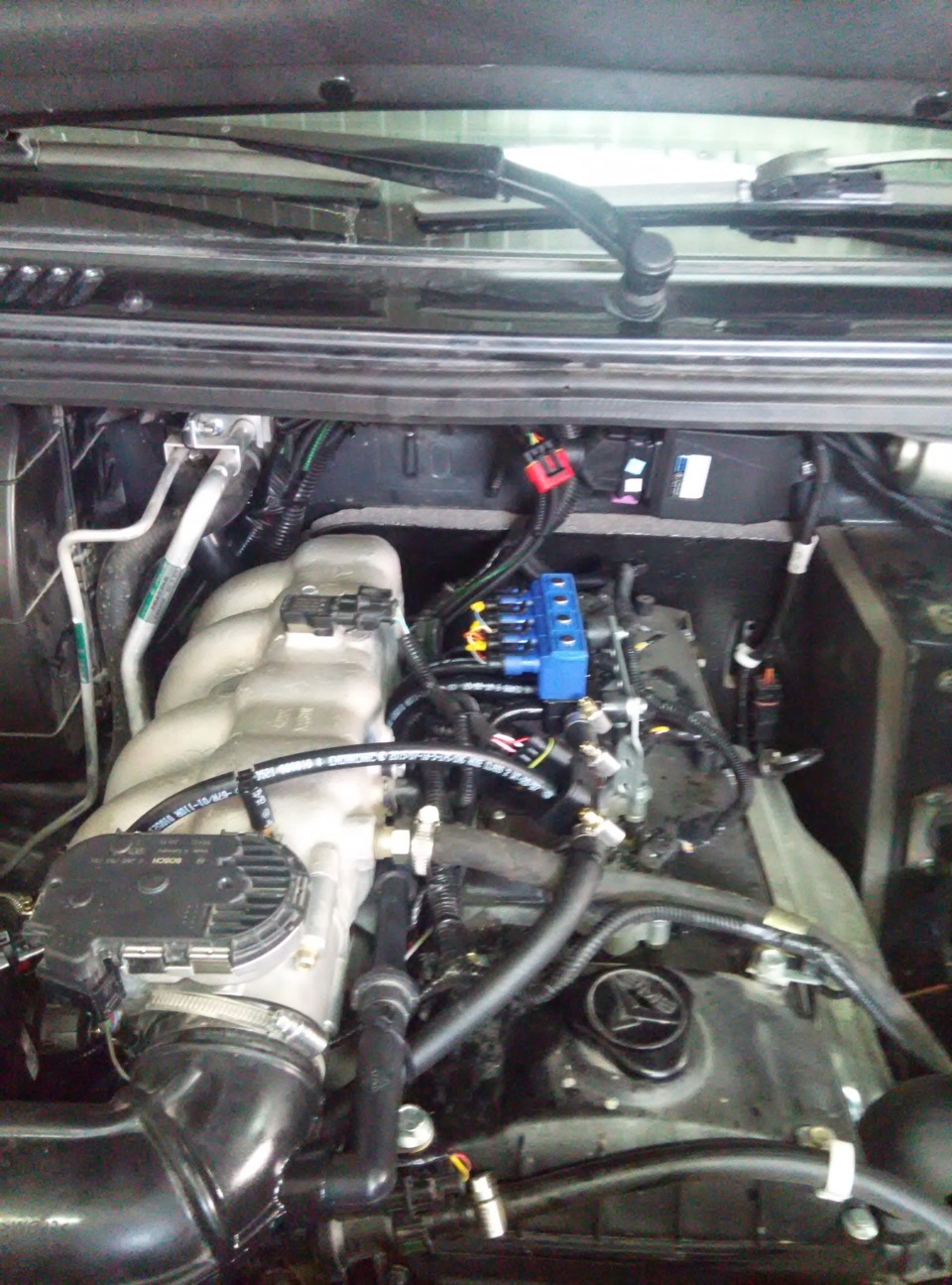

Долго думал ставить или не ставить ГБО, было изучено куча информации по данной теме, выбор был сделан в пользу первого)). В итоге установил ГБО 4ого поколения "OMVL Saver". Установочный центр выбирал по отзывам и рекомендациям в интернете и не ошибся, установка была произведена качественно, работают профессионалы знающие свое дело! После установки съездил на заправку, вернулся в сервис для настройки ГБО, покатались по городу с установщиком, он завершил настройку системы заодно все рассказал и показал, что да как работает)). При движении автомобиля на газе разницу не заметил, двигатель также приемистый как и на бензине, только работать стал тише, мягче как то)). Сейчас расход газа около 22 литров/100км, морозы у нас стояли до — 35 неделю, думаю расход будет меньше при повышении уличной температуры.

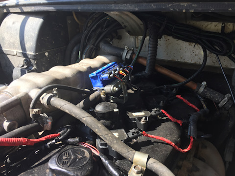

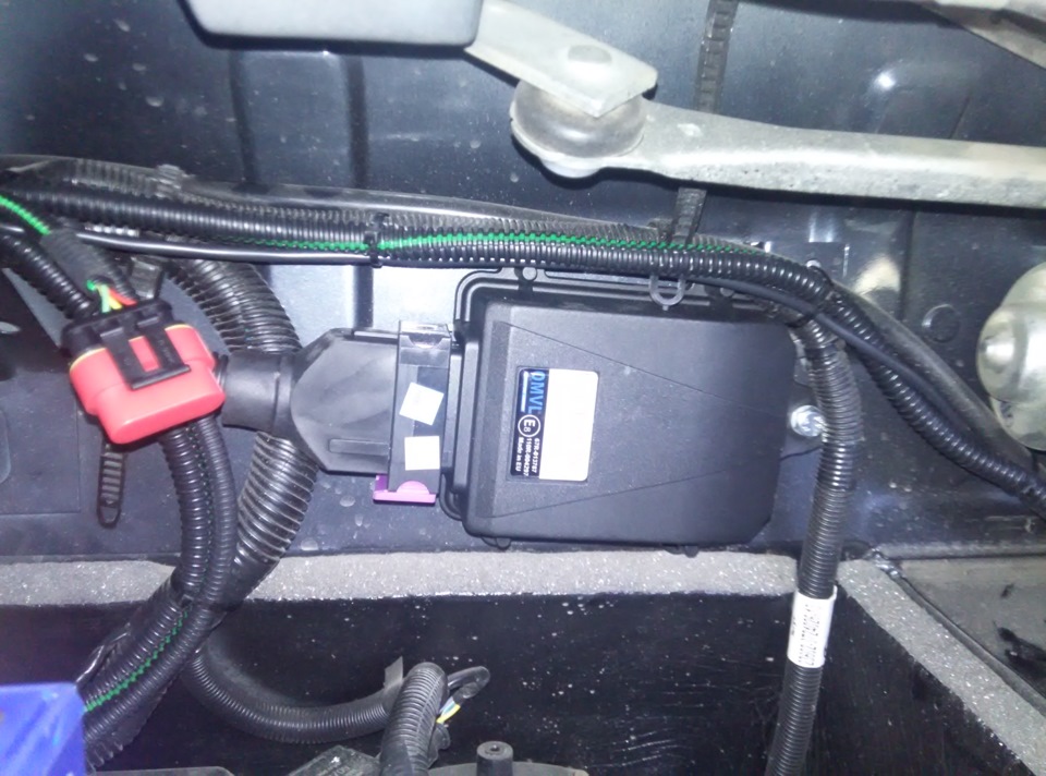

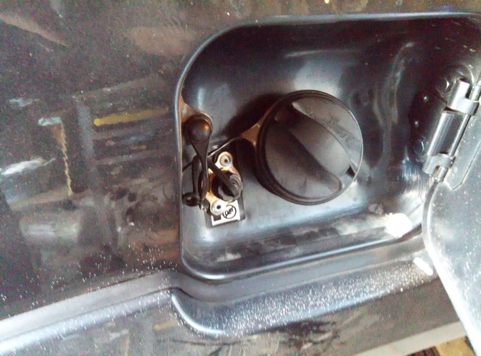

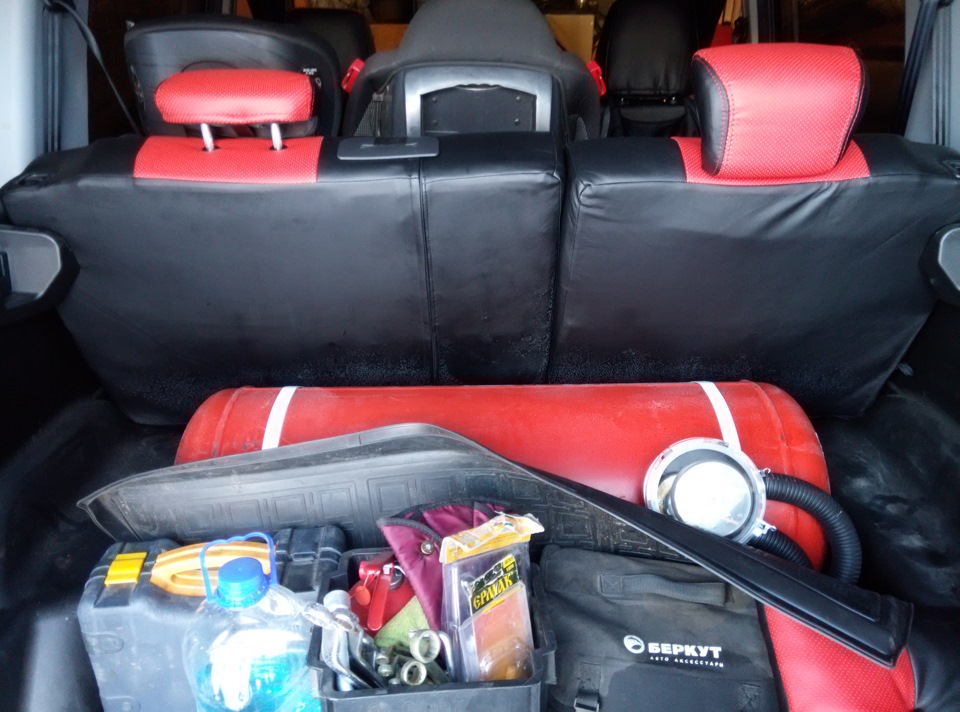

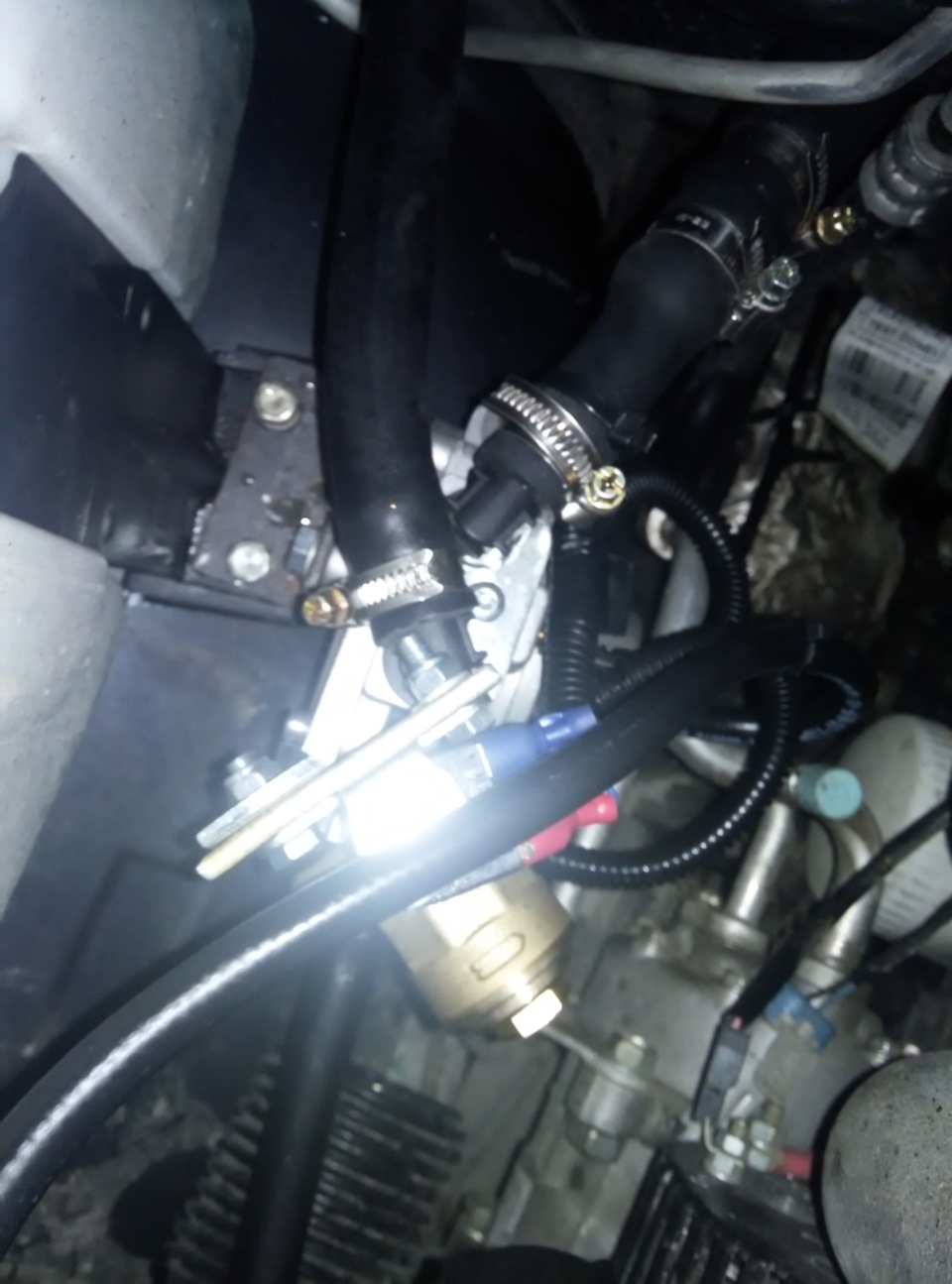

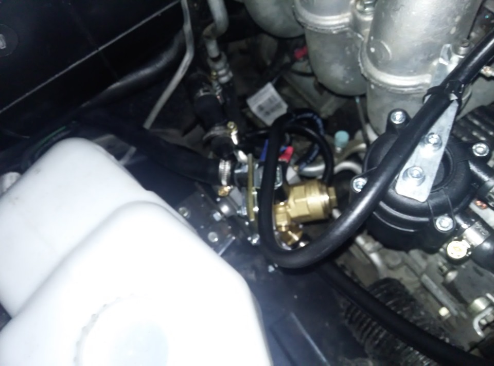

Установлено: ГБО 4ого поколения "OMVL Saver", редуктор OMVL 150 KW, балон в багажник 105 литров, заправочное устройство в лючок бензобака, рампа OMVL на 4 цилиндра, контроллер OMVL SAVER.
Установку производил Автосервис ЭлитГАЗ — доволен как СЛОН!)))

куда установил баллон?
В багажнике, 105 литров параллельно задним сиденьям. Полку над баллоном сделал вот такую примерно www.drive2.ru/l/8076805/, только без лежанки.
