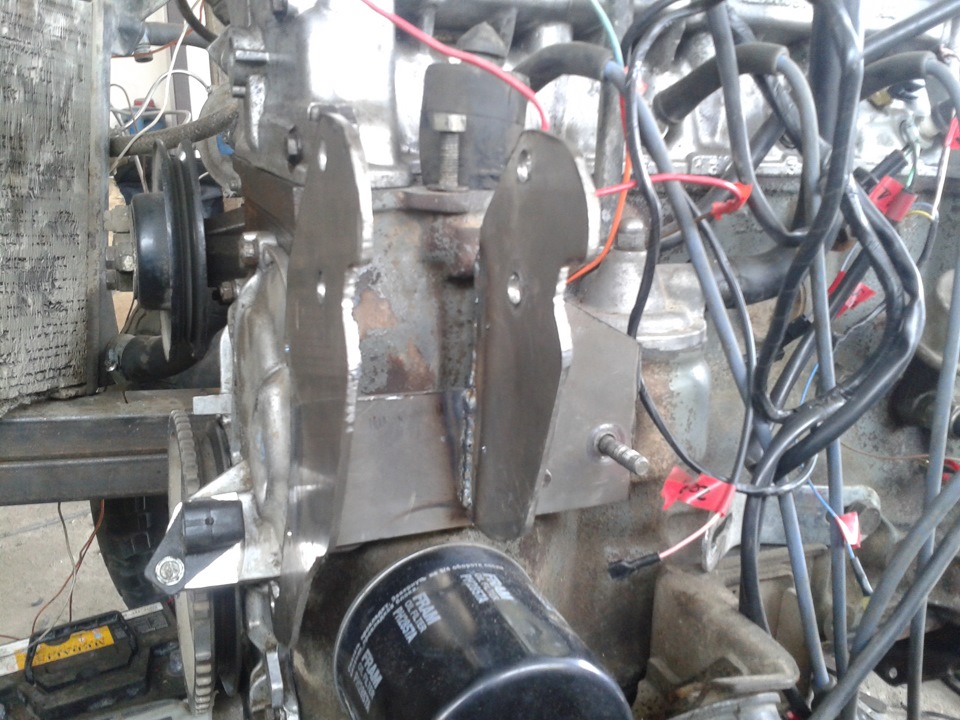

Приветствую, в принципе, ни чего не обычного, практически стандартная доработка ниваводов, но сколько людей столько и мнение/решений. Вот это мое.
Взял сталь 3мм и начал потихонечку пилить и примерять
т.к. устанавливается инжекторное оборудование, то насос не нужен
только на фото заметил что кривовато…думаю исправлю рассверлив в овал, думал что через втулки должно быть соосно
подварил, вроде ничего так получается
не стал заморачиваться и заглушку сделал из трамблера))
как видно, между штоком ичастью трамблера — зазор, исправил ситуацию, выбив втулку из траблера и запрессовав сюда
окончательный вариант, осталось обработать напильником, покрасить, замерить необходимую длину ремней и сконструировать натяжитель
