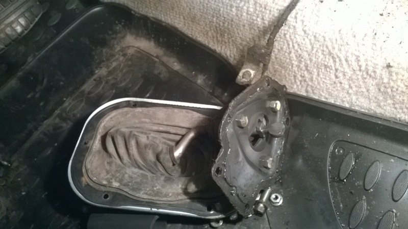

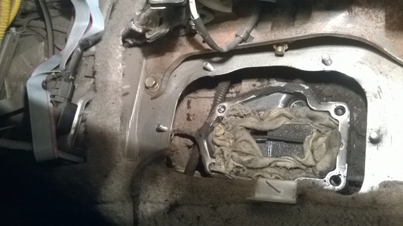

1. Лезем в салон пока руки чистые, разбираем всю бороду и откручиваем рычаг переключения РКП.

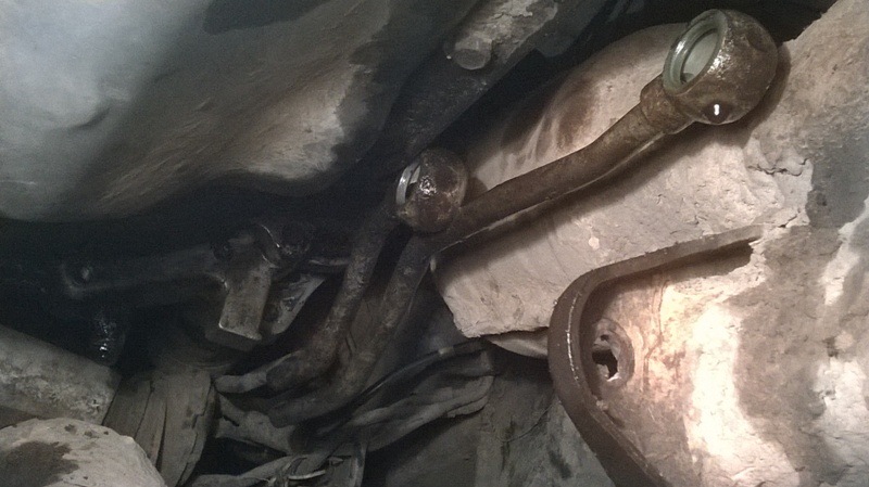

4. Откручиваем тросик селектора от АККП.

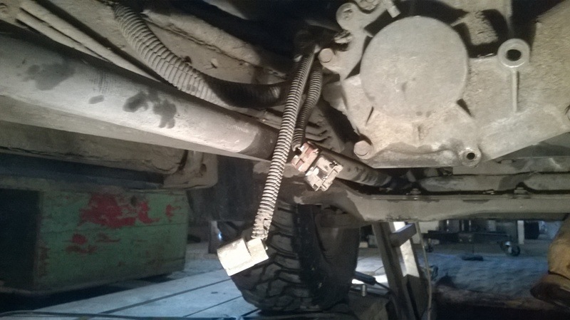

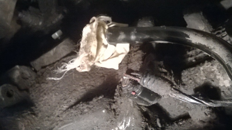

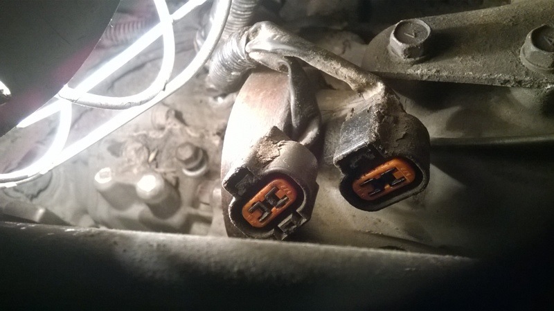

6. Отсоединяем проводку.

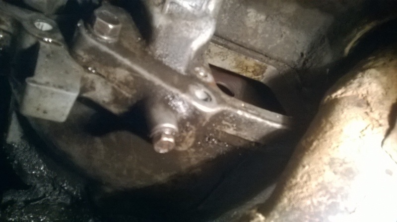

11. Откручиваем шесть болтов соединяюших маховик и гидротрансформатор (бублик) через лючок.
Чтобы ускорить этот процесс, потребуется помошник. Один крутит за коленвал, второй ждет появления болта в лючке.(Откручиваем 6 болтов).
12. Откручиваем 10 болтов соединяющие АККП с ДВС, болты разные! (До верхних болтов понадобится 3-4 удлинителя из наборов).

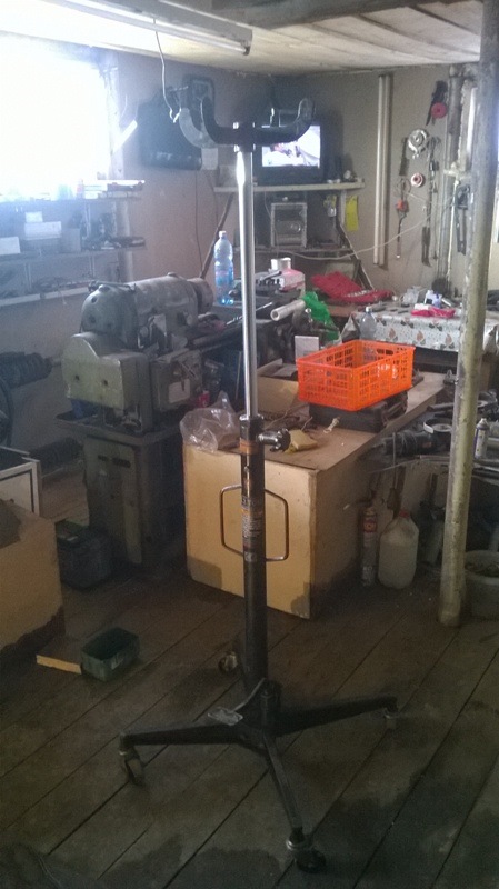

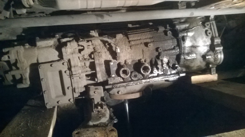

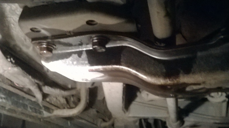

13. Ставим вот такую стойку под АКПП.
14. Откручиваем траверсу.
15. Опускаем понемногу коробку следя за натяжением проводки и сдвигаем ее назад. Бублик должен остаться на коробке.

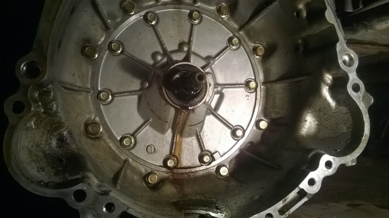

16. Замеряем глубину посадки бублика. При сборке нужно будет поставить его на эту же глубину.

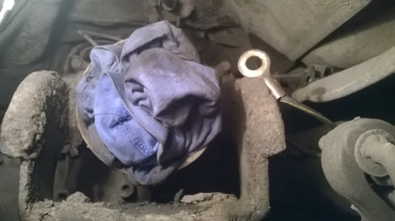

17. Снимаем бублик.
18. Достаем старый сальник, вытаскивается достаточно легко, устанавливаем на место новый. Незнаю у кого как, у меня поставился от руки без всяких оправок. На этом с сальником АКПП все.

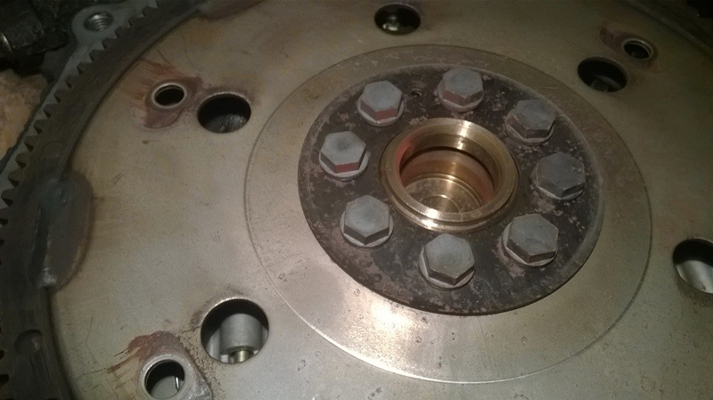

19. Откручиваем восемь болтов удерживающих маховик.
20. Снимаем маховик, еще будет там проставка + кожух.
21. Достаем старый сальник, меняем на новый предварительно смазав внутреннюю кромку сальника.

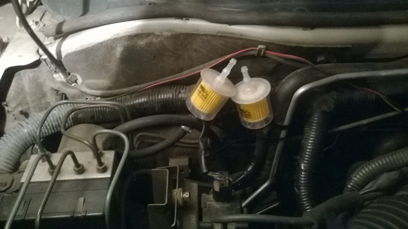

Ну и раз коробка опущена и рычаг РКП у нас в салоне, покупаем 8 метров шланга (внутренний диаметр 9мм), десяток хомутов, один четверник или два тройника, ну и вдовесок пару бензиновых фильтров от рашенкар.
Сдергиваем старые сапуны от АКПП, РКП и заднего моста, одеваем новые шланги, соединив между собой, прокладываем кому как удобно и выводим под капот.

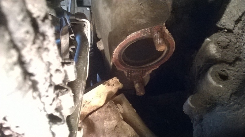

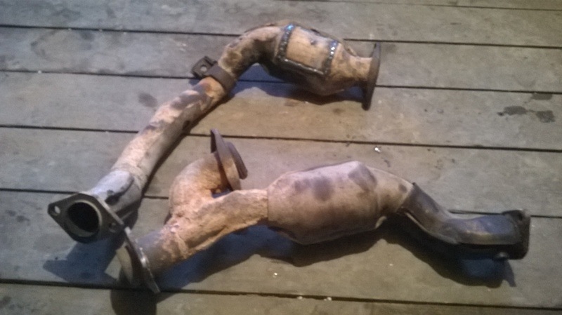

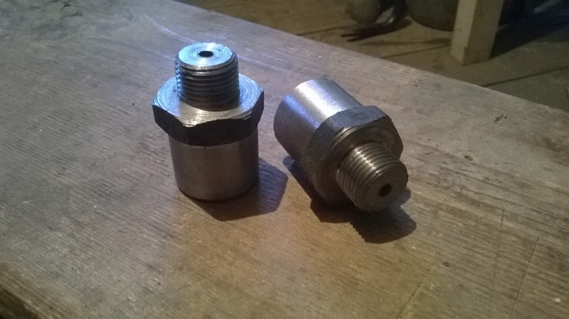

Еще у меня была ошибка, все наверно ее знают, это P0421 — низкая эффективность работы катализатора правой головки цилиндров. Поэтому пока доступ отличный со снятой коробкой, откручиваем правую приемную трубу и достаем.
Один кат был на вид цел, а вот второй разрушился.
По идее нужно поставить стронгеры, но пока с бабками напряг, исправлю это чуть позже.
Ну а пока, режем каты, вытряхиваем и завариваем обратно.

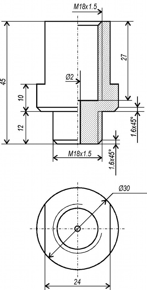

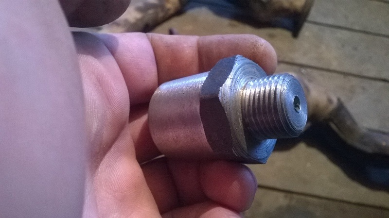

Ставим проставки под лямбда зонды, хорошо когда напротив живет друг -сосед- токарь )))).
Проставку он сделал по этому чертежу,
только внутренний диаметр отверстия сделал 4мм, пока полет нормальный, ошибок нет, звук выхлопа нисколько не изменился.

Я сто спрашивал 20000 тенге +сальники пацаны знакомые говорят надо сразу сануны под капот вывести
Да, сапуны выводи, всего 10 минут надо, когда опущена коробка…

Грыжа эт хреново конечно, по хорошему это надо делать вдвоем, стойки тоже не было, брал у знакомого на пару дней, может и у вас можно арендовать на пару суток…
