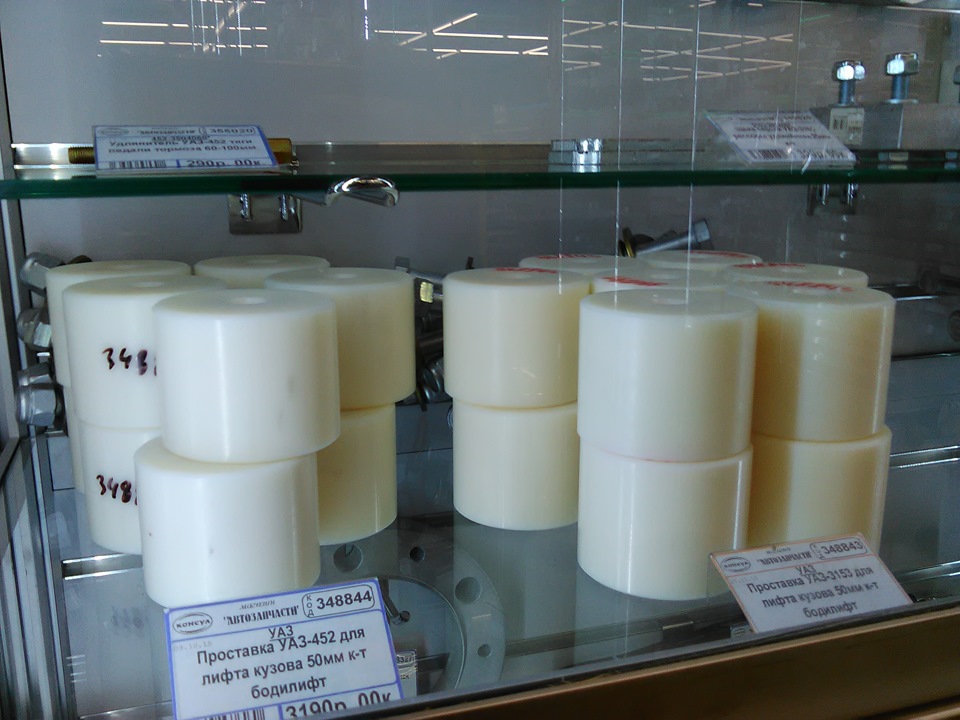

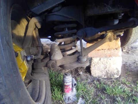

Планируют сделать небольшой лифт машины для улучшения практической проходимости.
В данный момент стоят спереди пружины, сзади рессоры…
Если кто делал подобное, поделитесь соображениями, ссылками в бж.
Может возможно купить уже готовые проставки?
Буду рада хорошим идеям!
Спасибо!
Зы: картиночки эдак для наглядности)
Запчасти на фото: 31602912028

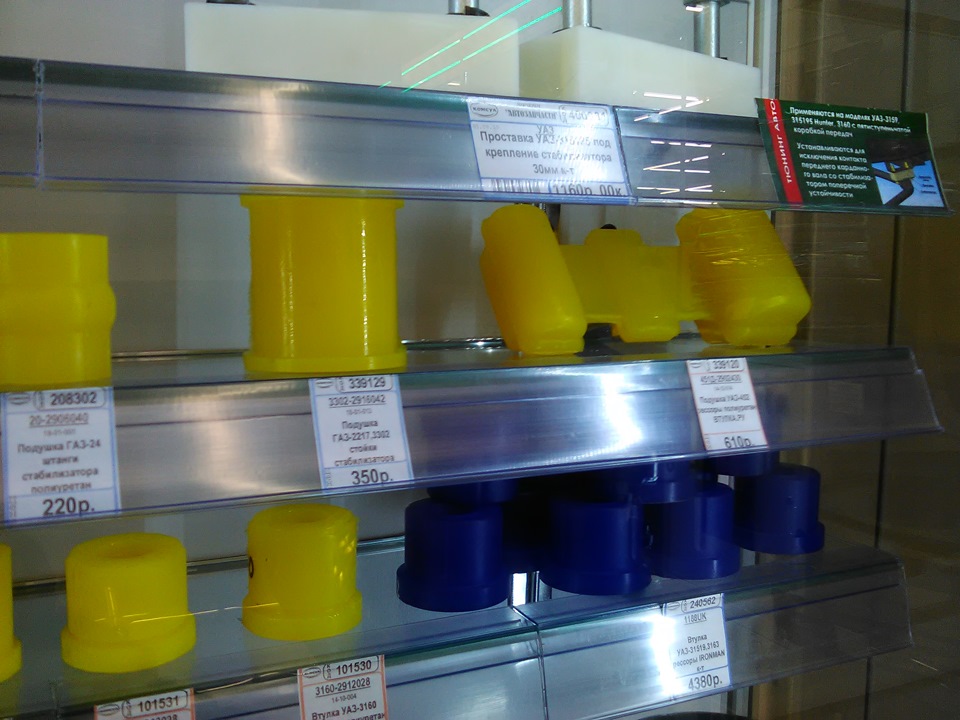

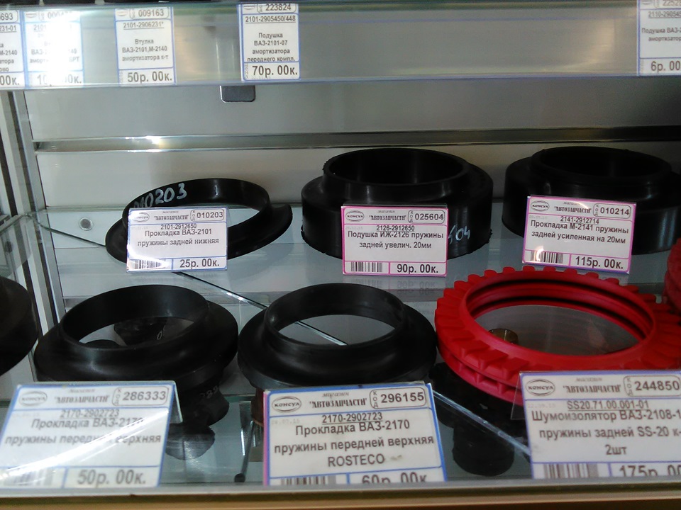

Спереди ставим усиленные волговские резинки под пружины: a-a.d-cd.net/6846c3as-960.jpg
сзади серьги от Газели.
вот этот набора самый дешевый и простой. Отвечаю =)
