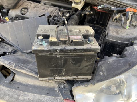

Вот и мне пришлось столкнуться с проблемой, что мой автомобиль не заводиться…
сажусь в машину, чтобы ее прогреть с полной уверенностью в ней, поворачиваю ключ, бортовой компьютер выдает что: режим экономии энергии, пробую завестись не заводиться.
в этот раз меня мой автомобиль подвел.
пробовал прикуривать и не прямую подключить к другому аккумулятору, но попытка не удалась, реле стартера щелкает, но не крутит.
что же делать, ждать тепла или сразу в сервис?
Комментарии 17
да, забыл, стартер отключается, при разряженом акк-ре.
да, стартер и правда отключается, это верно.
заряди аккумулятор, и ехай дальше.снимать для этого с машины не надо.плюс на клемму, — на массу.так-же и прикуривать, на корпус, рядом с левой фарой болт, над радиатором, цепляй за него.
