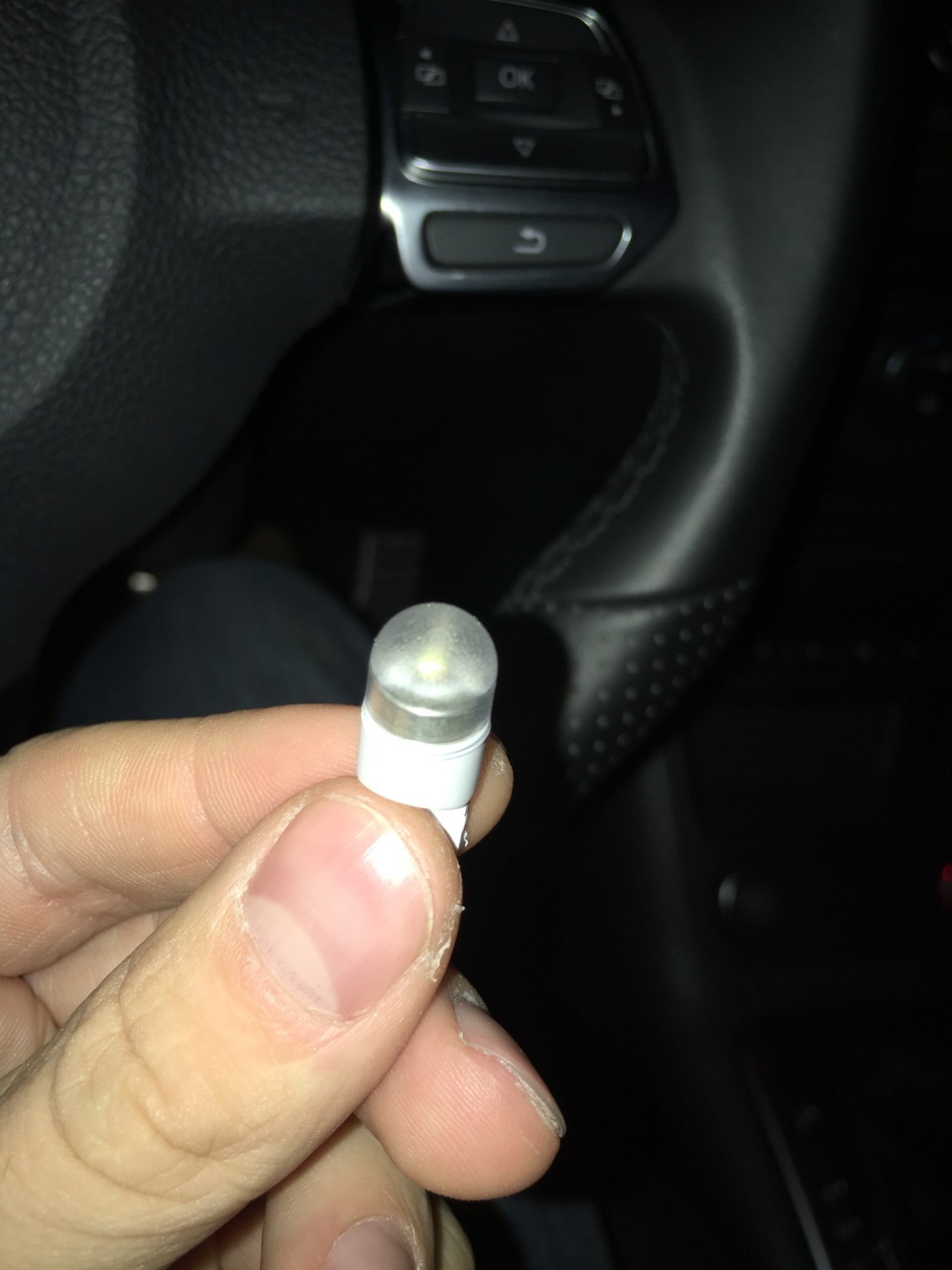

Уж очень хотел белый свет в машине ) и сделал вот такую вот вещь, решившая мою проблему .
Потолок у Тигуана r-line черный, снимаем отражатели плафонов, там ничего сложного все интуитивно понятно . Берём чёрную матовую краску, красим, предварительно обезжирив и получаем вот такой результат .
Лампочки тоже немного доработал, Фирма Philips 5300 k по-моему, их я заматовал и напылил немного белой краски(главное сделать это без фанатизма, иначе из белого диодного Света ваша лампа превратится в обычный желтый галоген ), чтобы свет был более рассеянный . Конечный результат радует, и потолок теперь полностью черный, всем Vw ✌️

Чем матировали плафон, обычной черной краской?
Пишите про лампы Филипс, а в руках Осрам)))
А так хорошая доработка ;)
Плафон не матировал, краска и так легла, да обычной чёрной матовой motip, Philips, osram одна фигня ) главное яркость, эти две фирмы делают эдентичные лампы )
