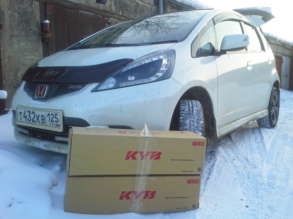

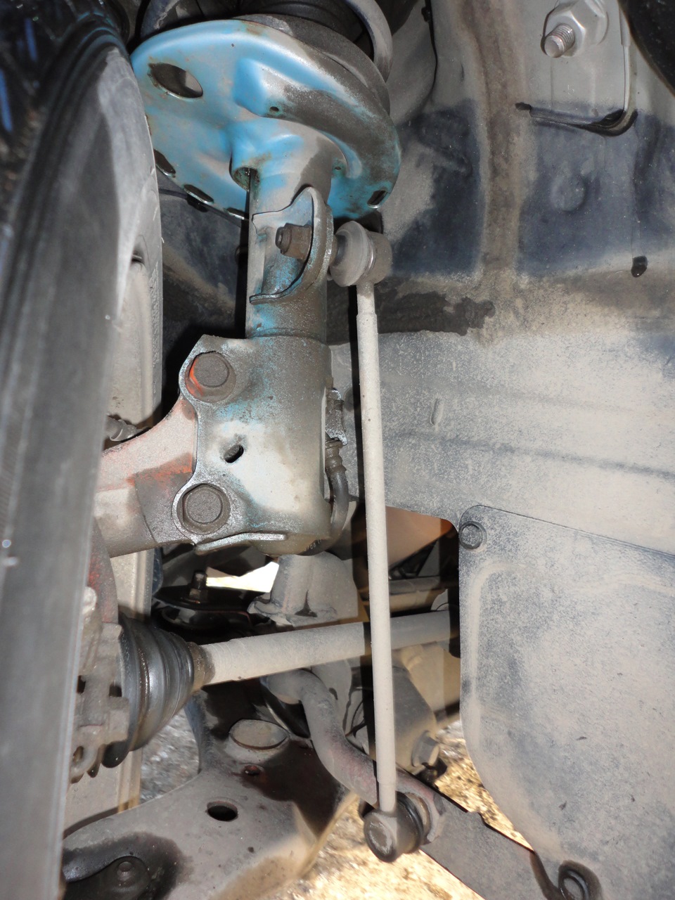

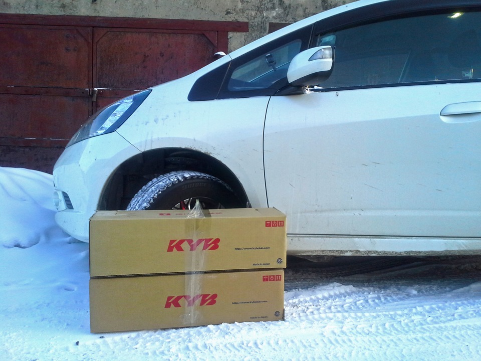

Как я уже писал в предыдущих БЖ, меня бесил стучок спереди. Пытаясь его побороть я сначала полез в подвеску найти причину www.drive2.ru/l/8361492/. Решил начать с минимума и поменял тяги стабилизатора, не помогло.
Далее dyxxa подсказал, что его отпустило после замены подушек амортизатора верхней и нижней. Нижнюю поменял путем установки проставок www.drive2.ru/l/8474543/ и заодно втулок стабилизатора. Верхние купил позже и поменял когда тачка замерзла, вернее глушак у тачки:) www.drive2.ru/l/8741558/
Все выше перечисленные танцы с бубном, НЕ ПРИНЕСЛИ должный результат и стук остался, причем заметно усилившись с наступлением морозов. Хотя разборка стоек показала, что они еще живут малость, но стук терпеть мои уши не могли, я не пох***т:)

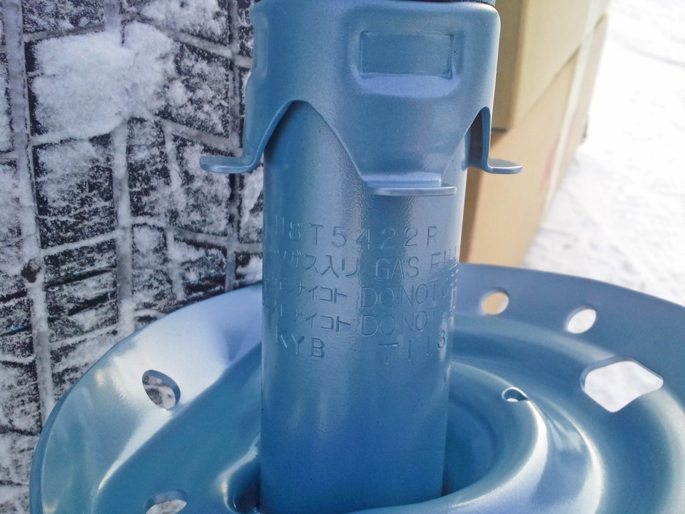

Начал опять изучение рынка. Напоминаю машина 4ВД кузов GE9. Вбиваю номер своей стойки по каталогу 51611-TF6-023 и получаю цену на Эмексе 13 879 рубликов, ну ребята — это просто НЕ ПРИЛИЧНО:( А аналогов 0:(
Тут главный флудитель Серега region-dv и сотоварищи такие же "флудирасты":) в хорошем смысле этого слова:))) Роман ramzsss и Андрей andrushkevich и иже сними развели флудилку www.drive2.ru/l/8724108/, где мы выяснили, что стойка от GE8 (2ВД) мне не должна подходить, так как тачка упадет сразу вниз, а у нас ведь ДЖИП:), а вот от GE6 заметно выше, что Андрей аргументировал своим БЖ www.drive2.ru/l/6506454/.
Это заставило задуматься. Я нашел представителя каябы в нашем городе и забежал намедни к ним поглядеть ассортимент. У них были стойки только на GE8, обычная KYB EXCEL G с ценой в 5200 за штуку. Я сразу глянул на эмексе их цена была уже 5600. Пару дней я думал и искал по инету что-нибудь подходящее, Б\У брать откровенно боялся, а нового ничего на мою не было. Когда я зашел через пару дней на сайт Эмекса и глянул снова цену на стоечки, то они уже были по 6700. Я быстренько подрываюсь лечу к местному представителю и говорю хочу пощупать, девушка меня сразу поняла и дала мне…пару стоек с GE8, а вы о чем подумали:)))
Глаз алмаз сразу показал, что крепление тяги стабилизатора очень близко к чашке, да и сама чашка низковато, как и предполагалось. Я все равно взял метр и пошел мерять на своей тачке. Разница была 2 см, т.е 24 и 26 соответственно, до места где лежит пружина:( Я вспоминая БЖ Андрюхи, предложил девушке поглядеть стойки от FITa GE6, она начала дальше листать свои каталоги и глядеть базу. После 5 минут поиска она сказала что нужный мне комплект есть в соседнем Иркутске, но они не просты а золотые, почти вернее серия KYB NEW SR Special, смотрим ниже:)

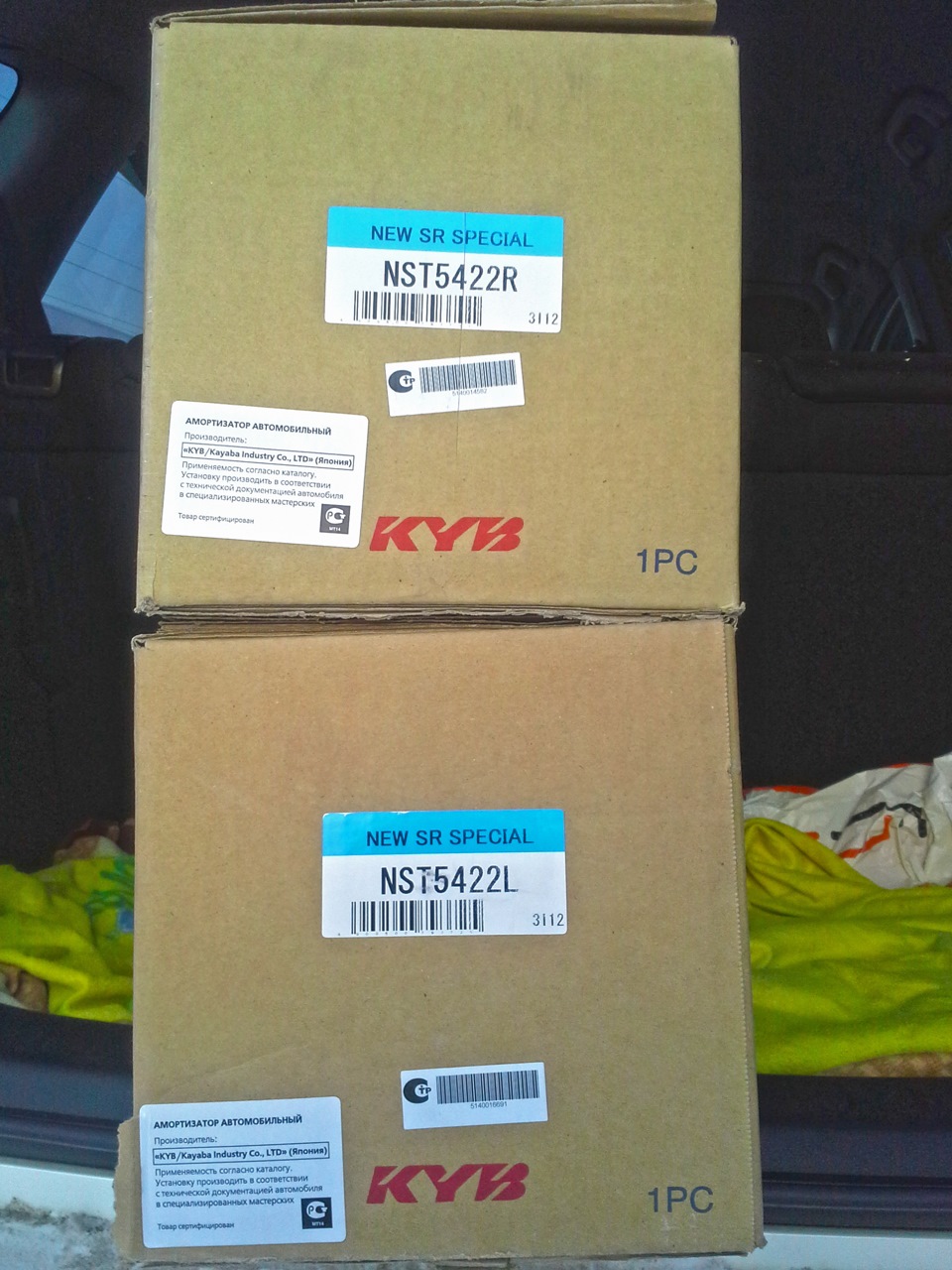

Глазки мои загорелись сразу, так как я знаю эти стоечки, я их покупал в круг на своего Румиона за 23 рубля и они мне очень нравились. 3 года на них откатал и все гуд. Правда блеск в глазах стук от цены в 8650 рубликов за штуку. Я попросил померять их до чашки и нужные мне цифры прозвучали вслух. Я конечно же согласился, но с условием, что примерю и если не подойдут то верну:)

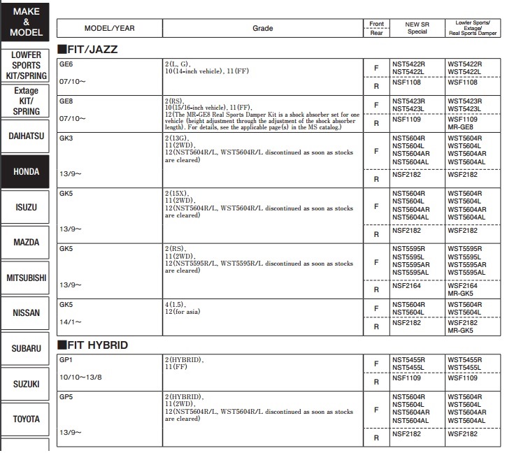

В выходные нашел каталог Каябы и раздобыл номера этих стоек, чтобы пошарить цену в инете:) Ну и я хочу сказать что цена их варьируется от 10 штук, только Эмекс дал цену в 8608 и то в единственном экземпляре. Больше каталог ничего не предлагал. Вот номера стоек по каталогу.

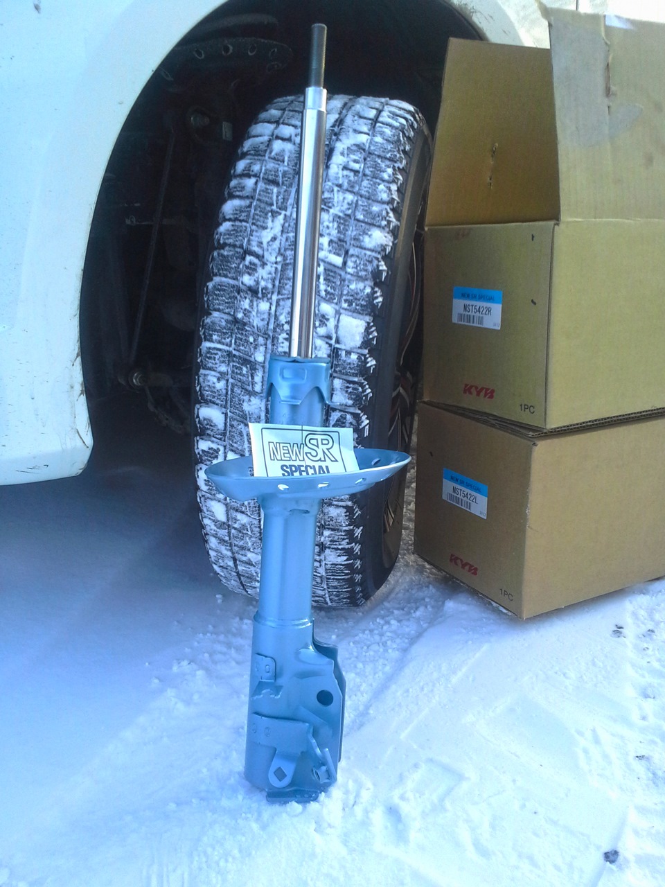

Сегодня радостный звонок зазвучал в телефоне и пригласил меня на свидание в магазин. Я быстренько прилетел и мы распаковали и поставили обе стойки от GE8 и GE6, да разница на глаза:)
Выбора нет, жаба задушена и я стал счастливым обладателем этих клевых стоек. Учитываю цену обычных в 6700, я считаю что + 2000 стоят того:) Так что я доволен как слон, стойки должны подходить 1 в 1 к кузову GE9 4WD, так что жду выходных и буду ставить их:)

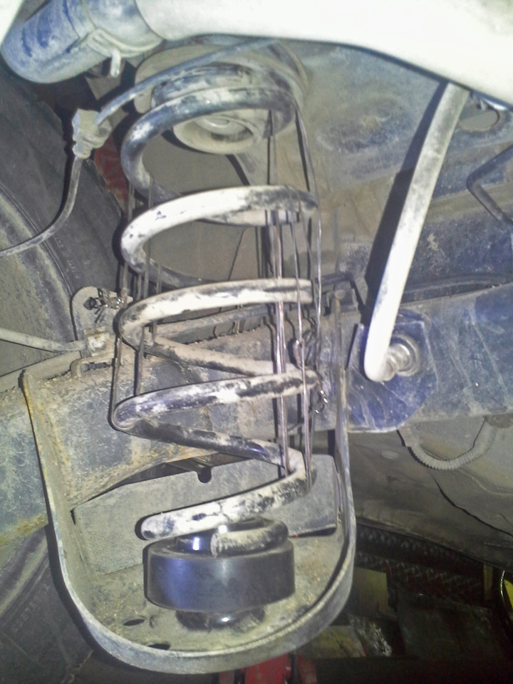

Ну и бонусом хотел показать состояние стоек после 3 лет и 90000 км эксплуатации на румионе, ну и саму бывшую коробочку:)

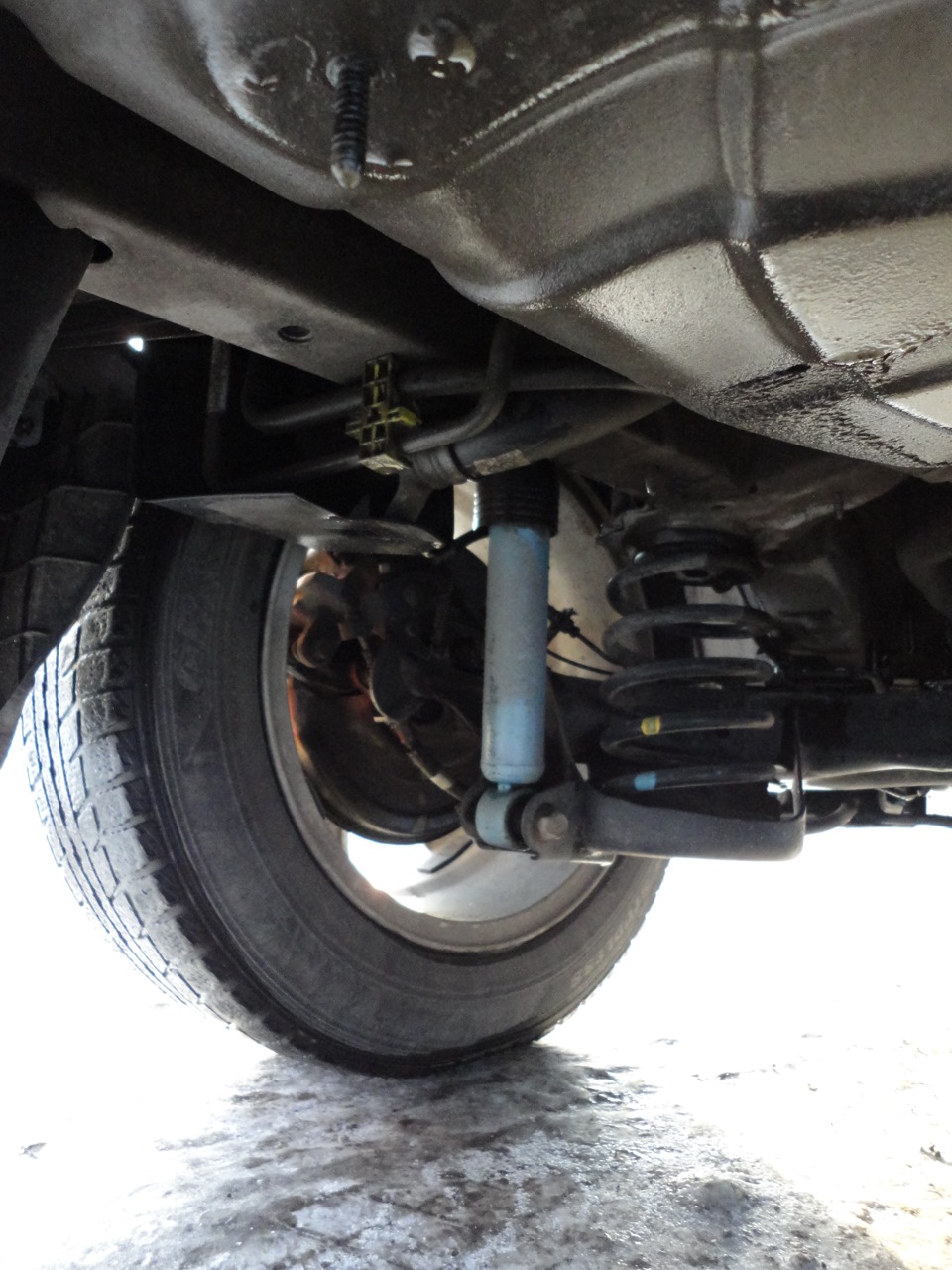

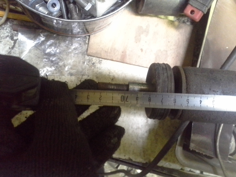

Не подскажешь где можно найти замену задним амортам, а то цена 14 тысяч как-то не радует)
Снимать свои и идти подбирать в магазины:)) У меня на удивление еще свои живые, но из того что я пытался примерить — это с цивика, СТЭПа…все оказались короткими очень:( У нас короче там стоят мегадлинные какие то:))) Есть идея померять от Аирвейва 4ВД или Партнера 4ВД:)
Длина наших 72 от низа до верху если что:)
Если что подберешь, то отпишись пожалуйста:)
P.S.
А вот пружины задние от СТЭПа RJ1, к нам влетели как надо:) Прибавив 1 см к клиренсу и повысив устойчивость задницы к раскачке:)))
Да, спасибо, я думаю, что в нашем городе будет мертвый номер, что- то подобрать, прийдется заказывать контракт, Потому что пока аналога нет.И вообще планирую снять аморты и без них прокатится потихоньку если стук уйдет значит заменю.Нет тогда буду копать дальше.
У тебя не получится снять аморты, тогда пружина из чашки вылетит:))) Аморты как раз не дают чашке раскрываться целиком и задают максимальный ход задней подвески;)
Я вот тоже сомневался, но Мне утверждали обратное.Спасибо .Тогда я буду искать человека на сервесе, который даст сто процентную гарантию, что стучит то, что он сказал) Тоде соиневаюсь, что найду, но попррбую)))
Если думаешь что это аморт, сними его и погоняй вверх и вниз, если уж он совсем мертвый тогда замена оправдана, если еще живой тогда уж лучше езди так:)) Хотя я бы на твоем месте проверил сайлентблок балки, чтобы не было вот такого на нем. www.drive2.ru/l/8557833/
ТАчку вывешиваешь и с фонариком залазь гляди на него, все равно будет видно плотно он сидит в обойме или весь вылез уже. Как здесь www.drive2.ru/l/6383019/

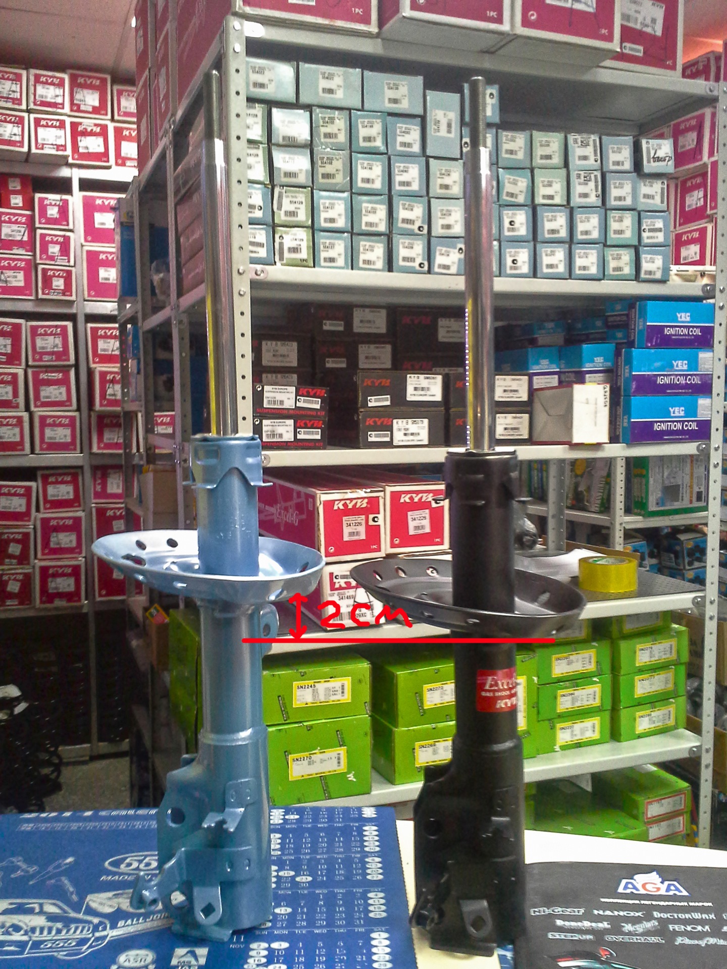

Погодите, так стойки то одинаковые судя по фото (где сравнивают GE6 и GE8). Я так понял, чтобы сделать жип, нужно взять стойки GE6 и пружины GE8 (тогда привет стук на отбой). Чтобы уронить, надо брать стойки GE8 и пружины GE6, но тогда привет "пробой"…
По фото же видно что сантиметр или 1.5 разница по высоте))
Линейку приставь к монитору и замерь высоту от низа стойки до конца штока)))
По фото мерить как то странно)
Ну здрасьте) Я всегда так делаю, с того самого времени как открыл для себя карту и масштаб)))
Ну глазами по фото видно что разные и Серёга пишет об этом, ну как тут мерить линейкой)))
Хорошо, подождём Серёгу)
Поменял фото со стойками, зацени;)
For909
Гы-гы, сейчас масштаб подрисую снизу:)))
Правда щелкал малость сбоку, так что по фото не получится:)
For909
2см, все померяно:)
Ramzsss
Чистых 2 см, просто девки в магазине не дали щелкать больше, боялись, что я номера перепишу и покупать не буду. Они ведь не знали что у них цена сейчас 10 тыр:)
Да видно что 1.5см. есть разница, а это прилично, а разница в резине ge6 и ge8 если верить интернету то в диаметре 25мм, вот и 12-13мм клиренса, в итоге получаем разницу в несколько мм, не ну в 0.5-1см. наверно всё же есть, хотя из за отсутствия у него обвеса он кажется намного выше))
Если по чашке то 2см конкретно, сам мерял, а если по штоку то примерно 1см в плюс GE6:)
Не удачный ракурс просто, верхний край стойки от GE8, на уровне низшего в GE6, там ровно 2 см:).
Остальное по идее правильная логика:) Ну конечно не пробой привет, а клиренс в 10 см:)
Да я не про это совсем) Тут ниже спор разгорелся про одинаковый клиренс в 150 мм у GE6 и GE8. Вот я и пишу, что физический размер стойки (от конца до конца) у GE6 и GE8 ОДИНАКОВЫЙ судя по твоему фото. То что посадочное блюдце под пружину на разном уровне я вижу)))
Про 150 мм я уже ему написал:)
Где то сантим выше у GE6, причем даже по резьбе на верху штока:)
Ага, увидел. Получается значит, что у GE8 стойка более энергоемкая. Надо на неё переходить однако.

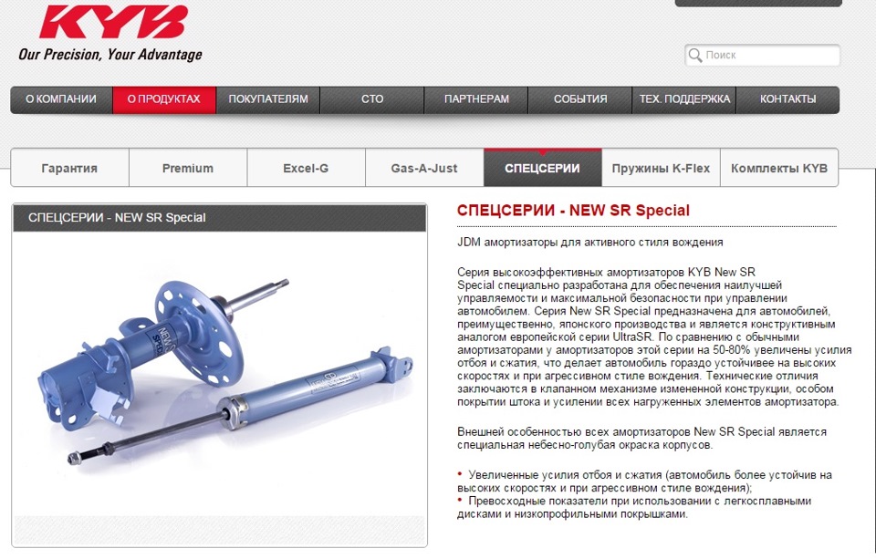

У каябы NEW SR Special, жесткость на 30 процентов выше чем у стандарта, да и на пробой +60-80%. Так что этого тебе счастья хватит за глаза, а вот клиренс сразу упадет и жесткость стойки тут не поможет;)

вот эта тема! Сколько стоят такие стойки?!
Так то в теме расписано все подробно, ну если уж не хочется читать, то 8650 за штуку;)

картинко из каталога полезна), там и на гыбрида стойки), благодарствую короче)
//ну и с обновками)
Я поэтому и захватил скриншот побольше, вдруг кому еще пригодится;)

Поздравляю с приобретением! Задние еще докупить new sr))
Все уже передумал, цена за штуку 4577:(
За такие деньги я бы тоже передумал)))
Подберу какие-нибудь каябы обычные или Gas&Just на месте, так будет проще и цена рубля 2,5 — 3 будет:)
У меня как раз задние амморты зимний вариант new sr))
Сколько за них отдал? И длину ты конечно не мерял же да?:)
Да я еще в позапрошлом году их отжал у Сереги по сходной цене)) длину не мерял)
