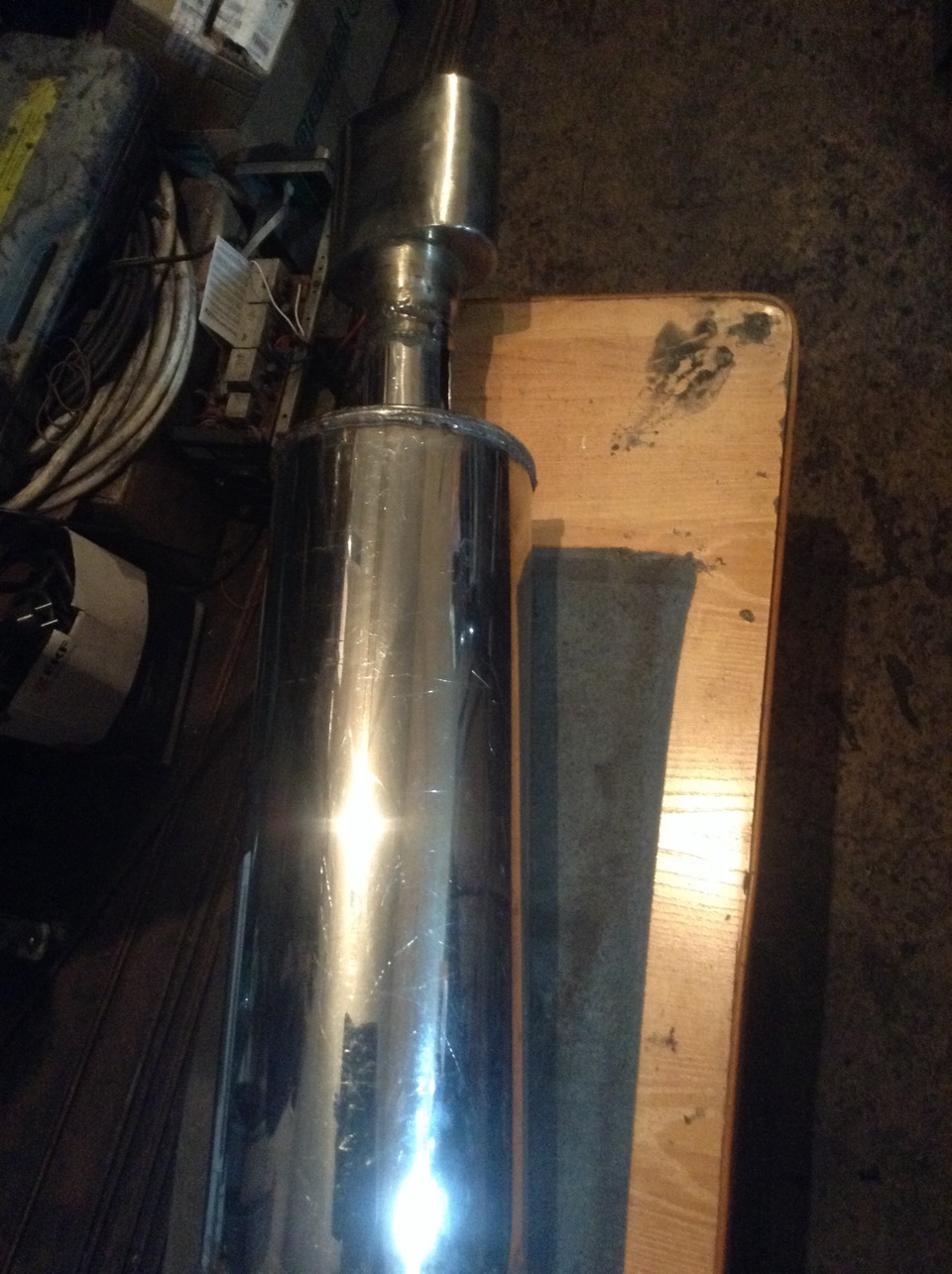

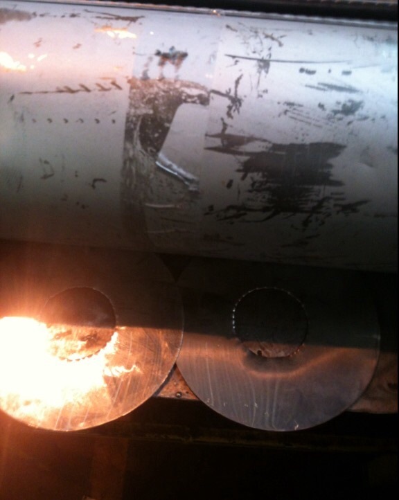

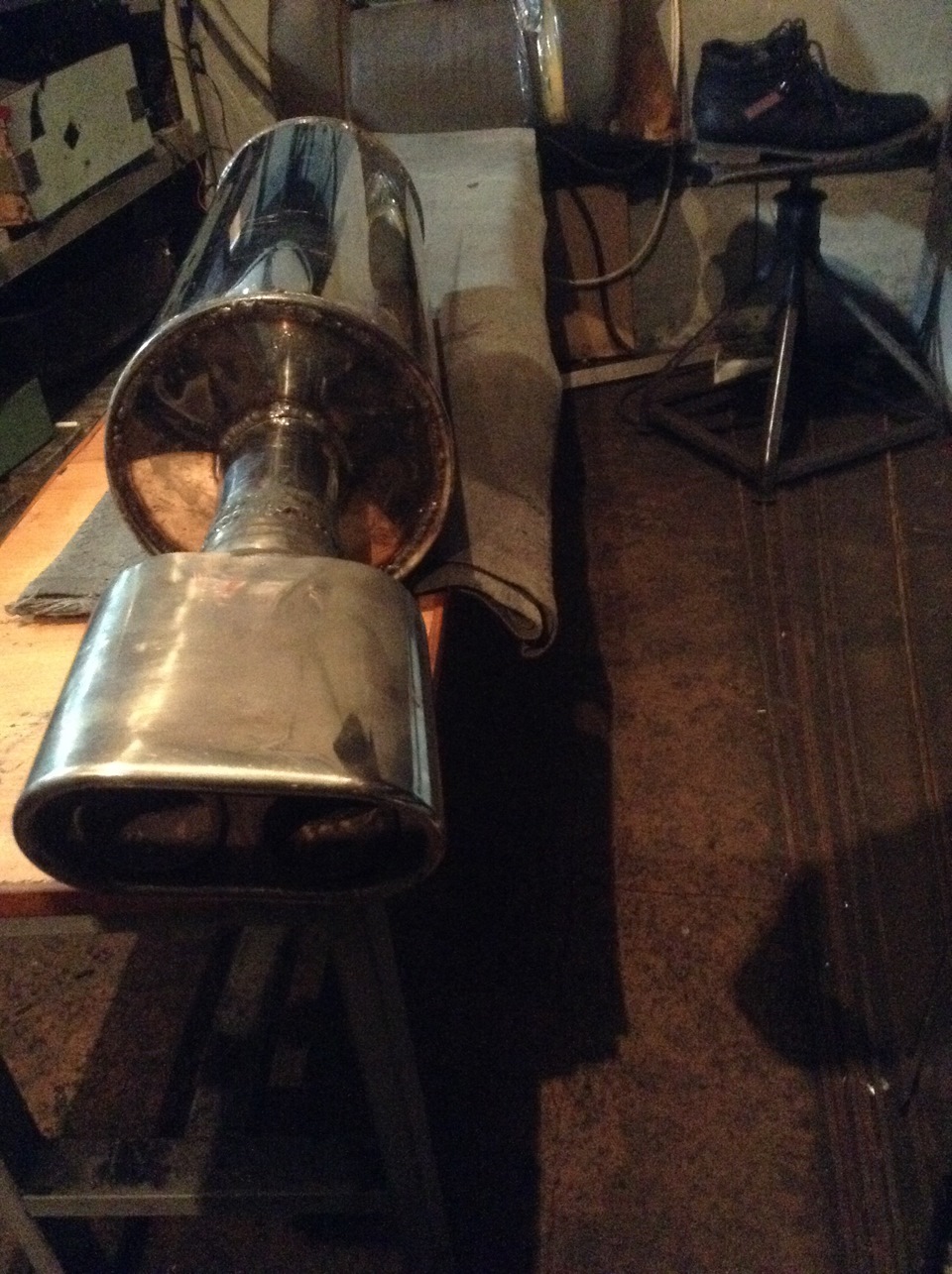

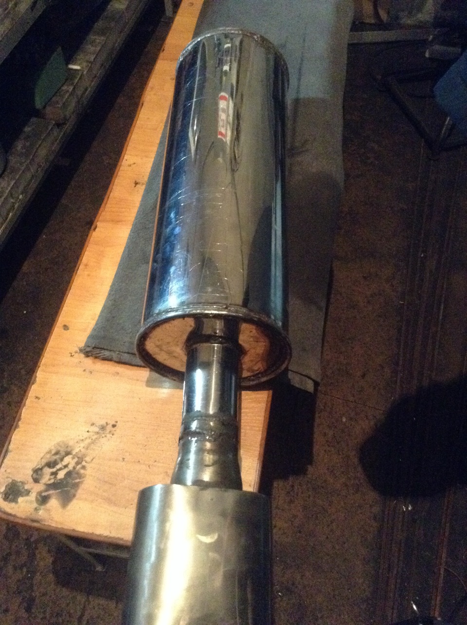

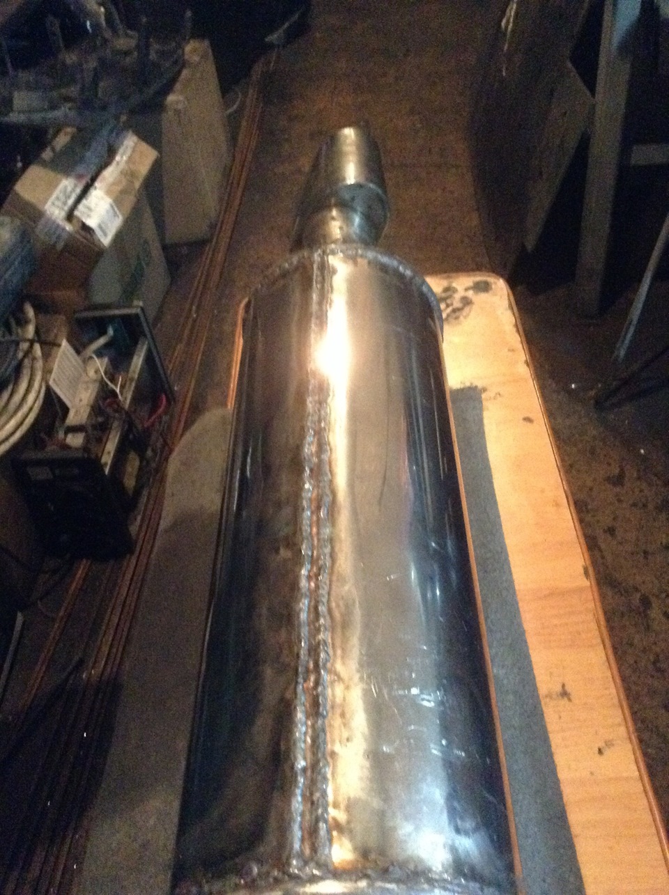

Всем добрый день друзья! В субботу а может и раньше предстоит заменить банку глушителя!Два года и пипец ей!))Раньше цена на заднюю часть глушителя была 2550руб а теперь от 7000руб!КАРАУЛ!)))Купил Уазовскую банку за 1000руб, и сегодня изголялся над ней!)))Вырезал заготовочки и Обварил П/А сваркой, нержавейкой 1,5мм (взял в займы у дружбана листик)снаружи.мМожет будет лучше )))от внешней среды а может и нет))быстрее из нутри сгниёт!посмотрим)))А пока готовлю заготовки, целиком банку из нержавейки сделать, но так как её нет практически лишней, то поэтому дай бог к лету сделать!Сильно не ругайте!)))Всем удачи мира и добра!

думается нет смысла кожух изготавливать из нержавейки. у себя я сделал просто сменными эти банки. надо еще пару дырочек заварить и норм. удачи в переделке, дружище.
Виталь посмотрим)))
Изнутри сгниет, как снаружи не старайся. Надо целиком из нержавейки делать.
это на время пока!а так и буду делать целиком!
А если внутри сгниет, можно продать как прямопоточную банку =)
точняк Серёга!)))))

Считаю, что под нержавейкой обычная сталь сгниет, может даже быстрее. У тебя предусмотрены отверстия для слива конденсата? Тем более, кроме конденсата внутри самой "банки", он будет накапливаться и в "рубашке" между металлами.
Есть хороший способ продления жизни глушителя: сверлишь отверстие в нижней точке банки, привариваешь гайку, наливаешь маслица (отработки), полоскаешь, сливаешь, закручиваешь болт. Несколько раз за зиму можно сливать конденсат. Если "глушак" висит горизонтально, т.е. нет одной нижней точки, можно по краям приварить пару таких "пробок". Можно через два-три года процедуру с маслом повторить. можно чаще, если желание есть :-)

Ты лучше в банке 2 отврестия маленьких снизу сделай, в начали и конце, чтоб вода выбигала

Я просто с легкового мерина взял и переварил крепежи. Тяжеловат собака но он из нержи и уже 3 года ни каких проблем! Сгнить я думаю не скоро надумает.
Это конечно супер!тем более от немцев!)))

Face palm…сгниет и развалится так же а то и еще быстрее. Нержу п/а черной проволкой в углекислоте не варят
провлока нержавейка была, а то я дурак совсем?!))тем более не углекислота а смесь, этот п/а заряжен только на нержавейку!и сварщик со стажем в 35лет!
Ну значит снаружи все будет цело, но погремушка знатная выйдет)))
вот и хочу посмотреть)))сколько протянет)))а может и сразу сгниёт!Но если нормально будет хотя бы на три года то тогда я их могу купить ещё допустим две банки и так сделать, положить в запас и не парится!
