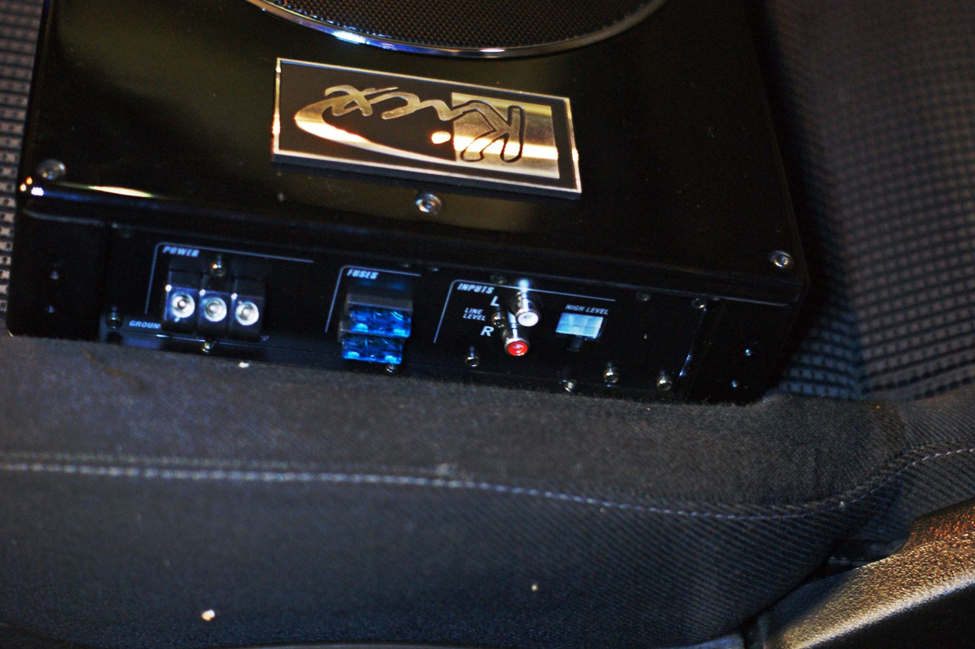

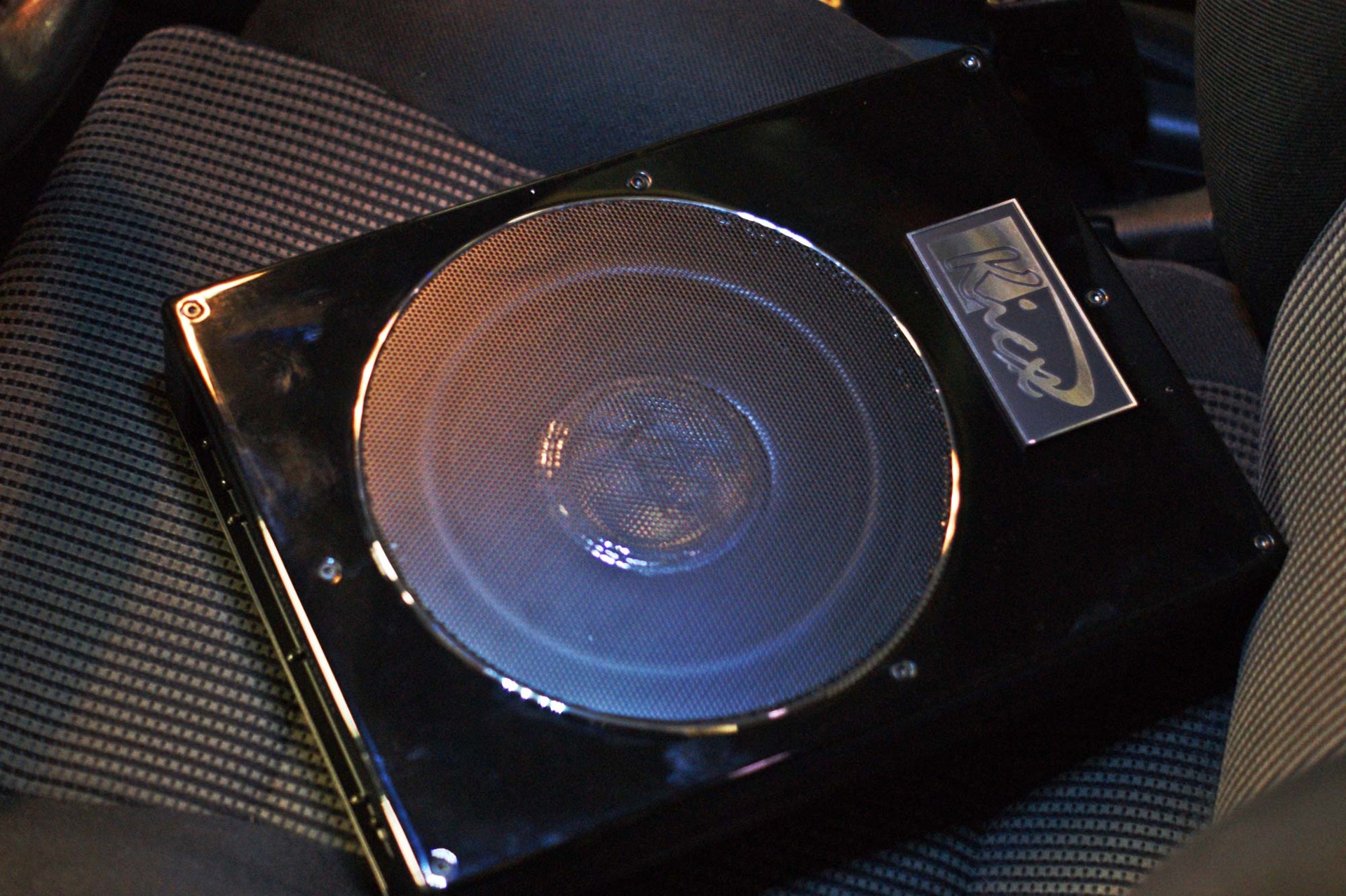

Движок дергает, коробка гудит, а я взял сабвуфер в Носок. Долго выбором не мучался, и в итоге, как сказал мой друг Solomon55: — "Поспешил…" Kicx 201sa — активный маленький сабок на 300w (при номинальной 150w).
Выглядит нормально)
Качество на вид тоже неплохое

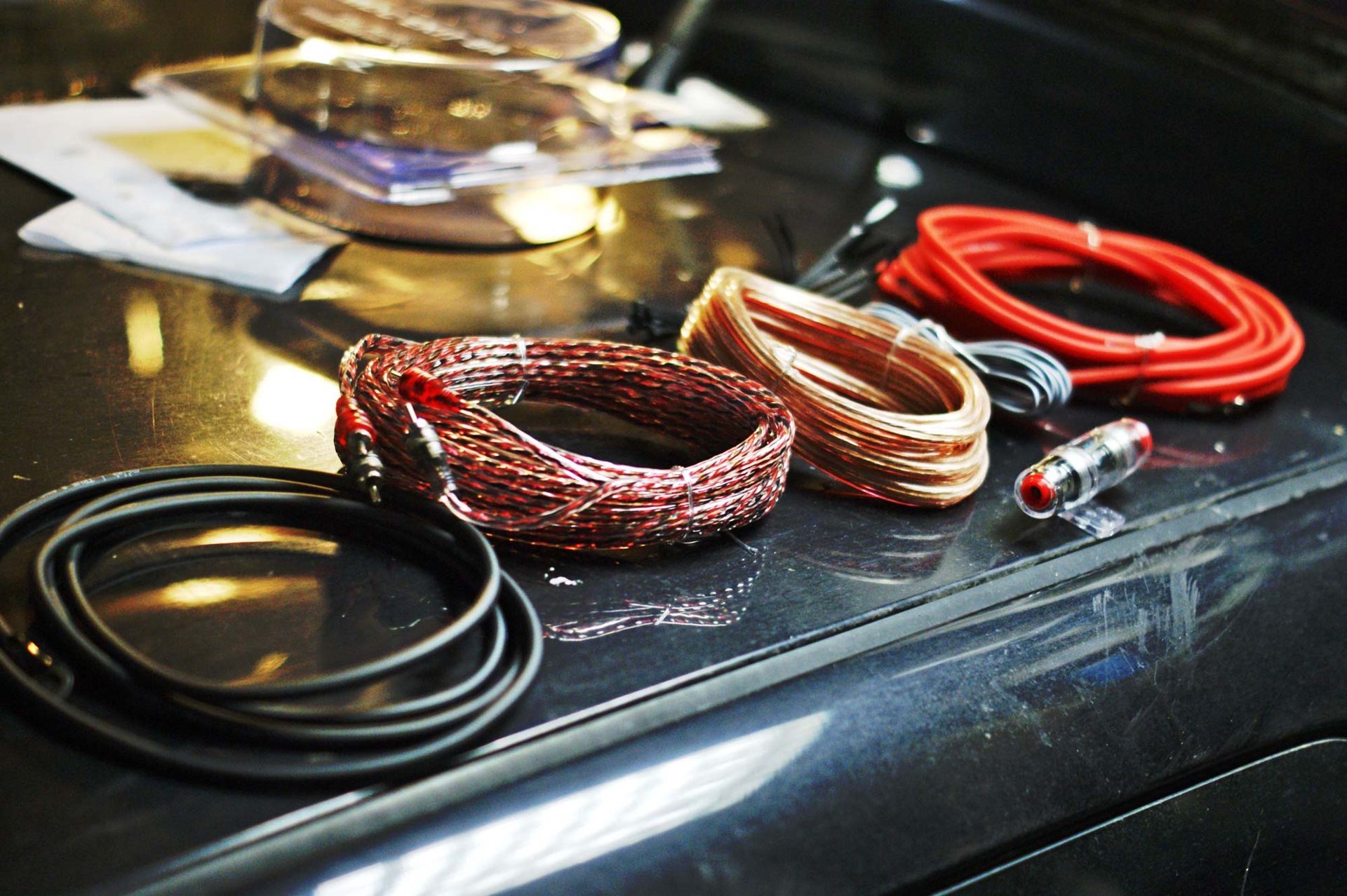

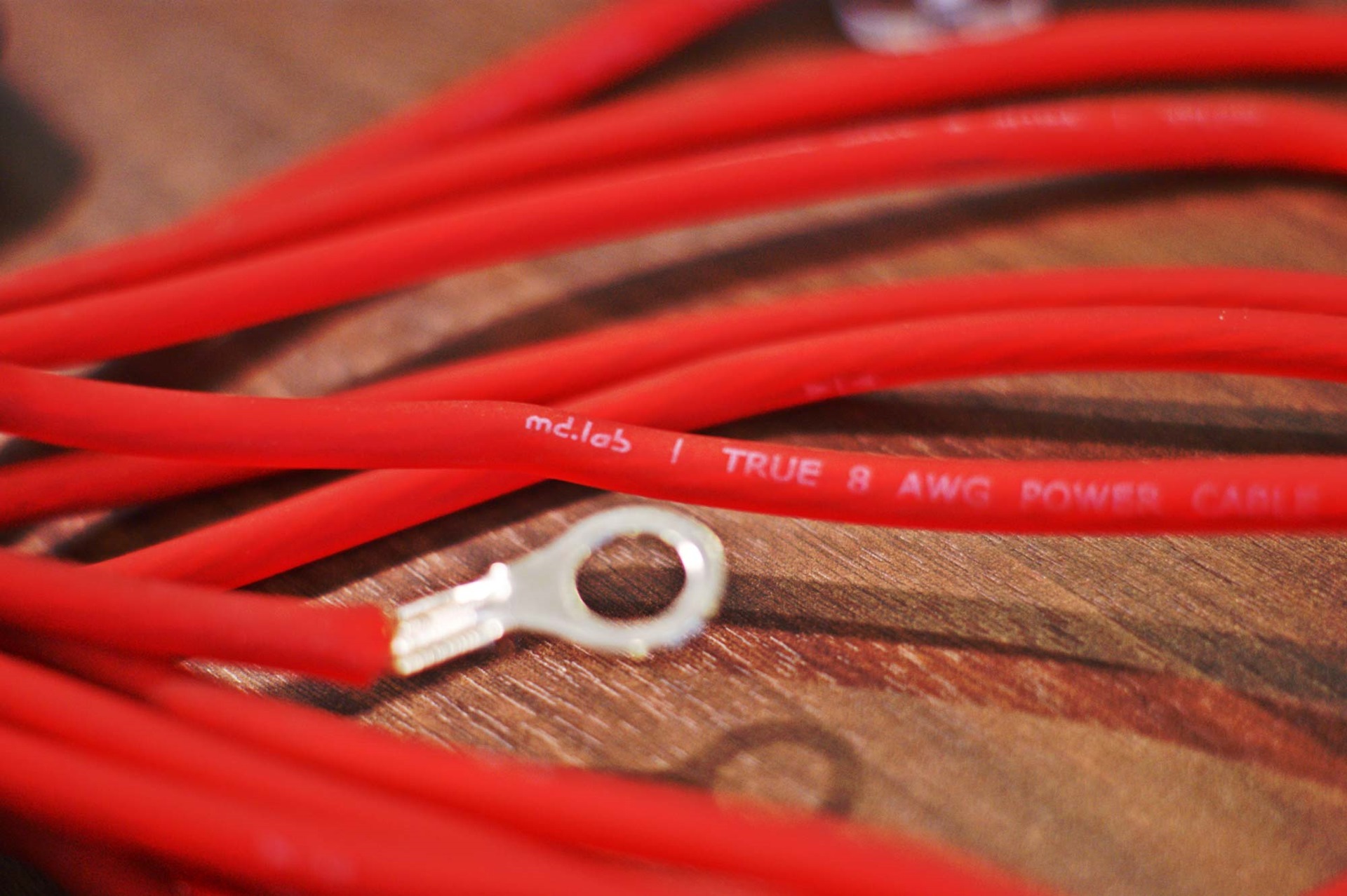

+ комплект проводов MD.Lab
MD Lab комплект проводов для активного сабвуфера

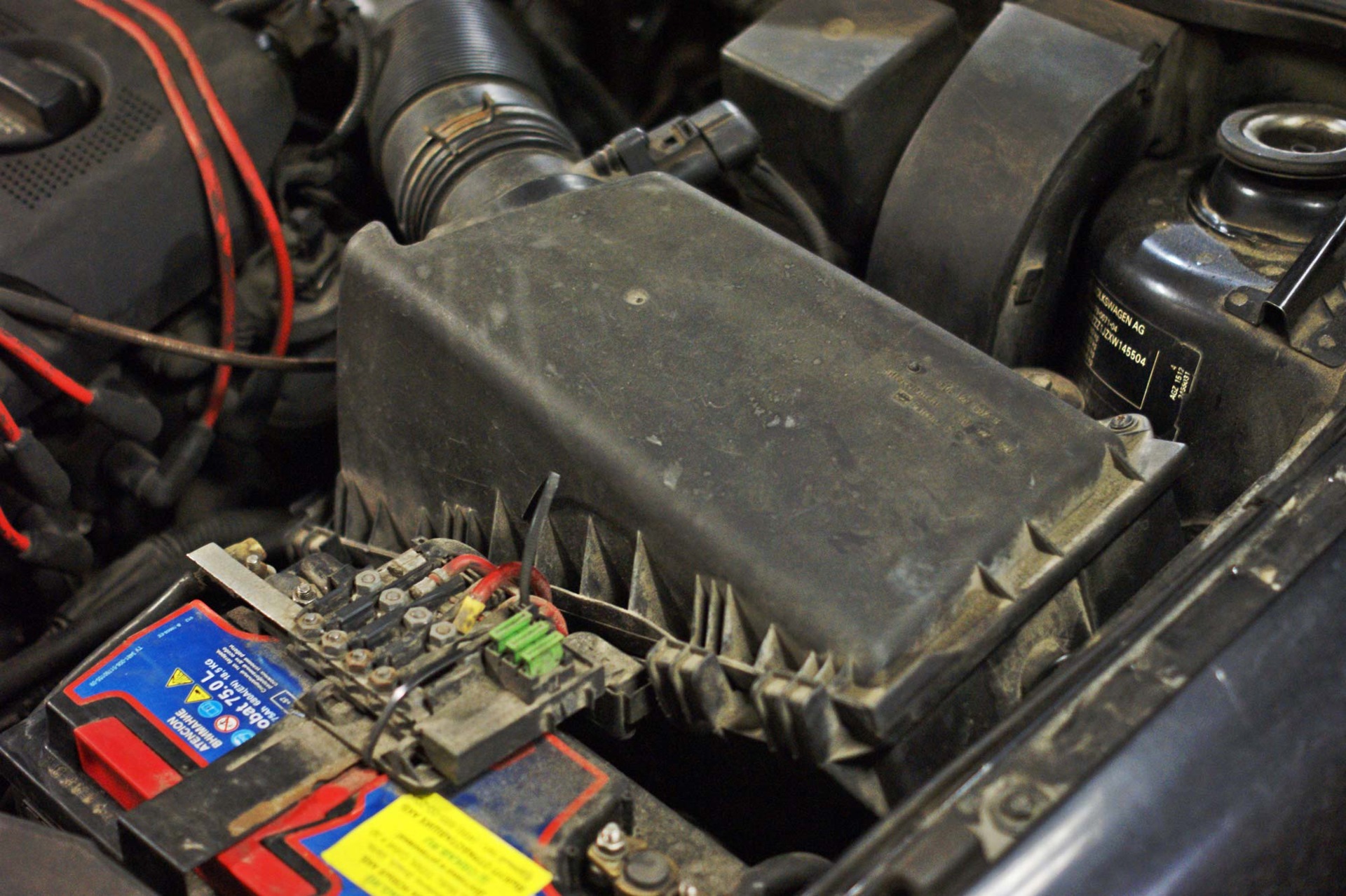

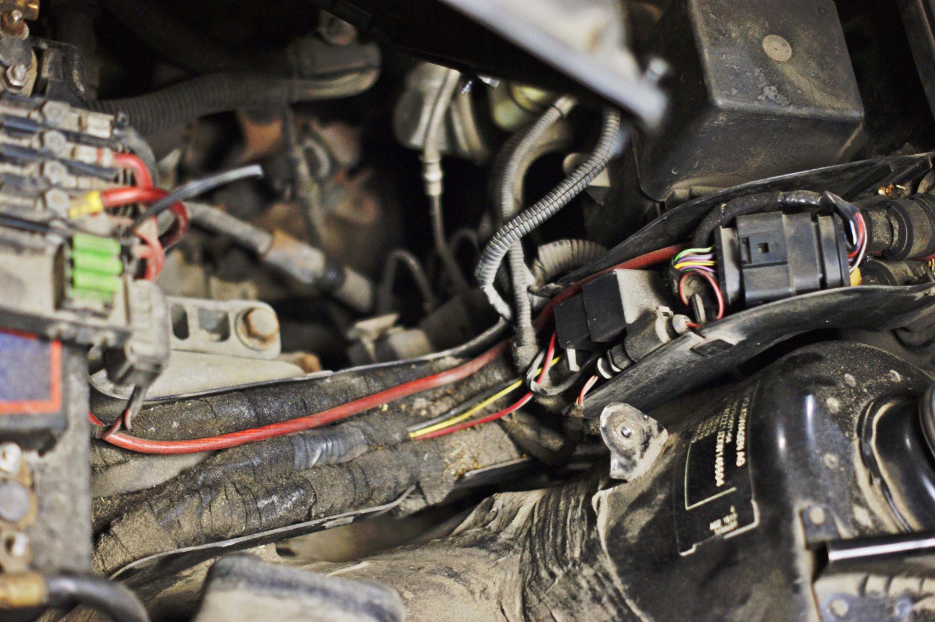

Как оказалось на Noske уже что-то когда-то стояло, и кабель от АКБ протянут до багажника.
Mysrery — плюсовой провод. Вскоре заменю на MD Lab, по качеству даже на взгляд лучше)))
Провода лучше брать в интернет магазине! На митинском радио-рынке MD lab — за 1300р сторговался!

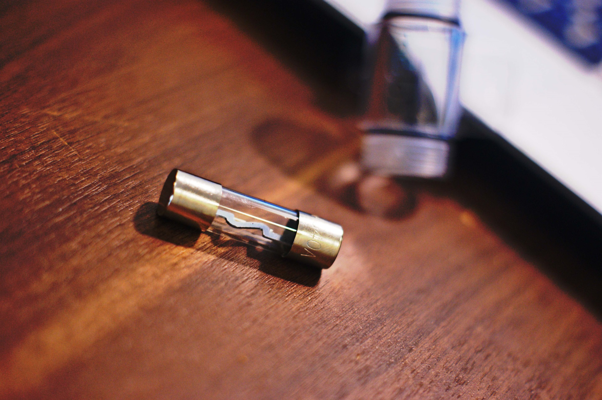

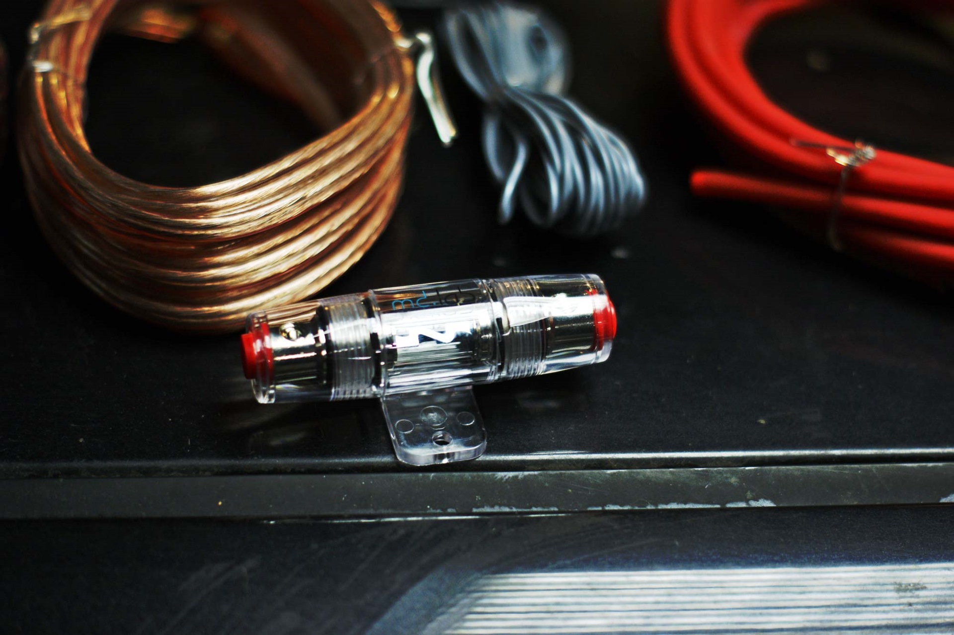

Предохранитель на 40А. (нужно 50-60А), буду менять.
Сабок поставил в багажник, но данная модель не предназначена для этого. Его просто не слышно от туда))) Переставлю под пассажирское сиденье). Кому интересно пишите, расскажу подробней, как протянуть провода. Кратко о подключении активного сабвуфера:

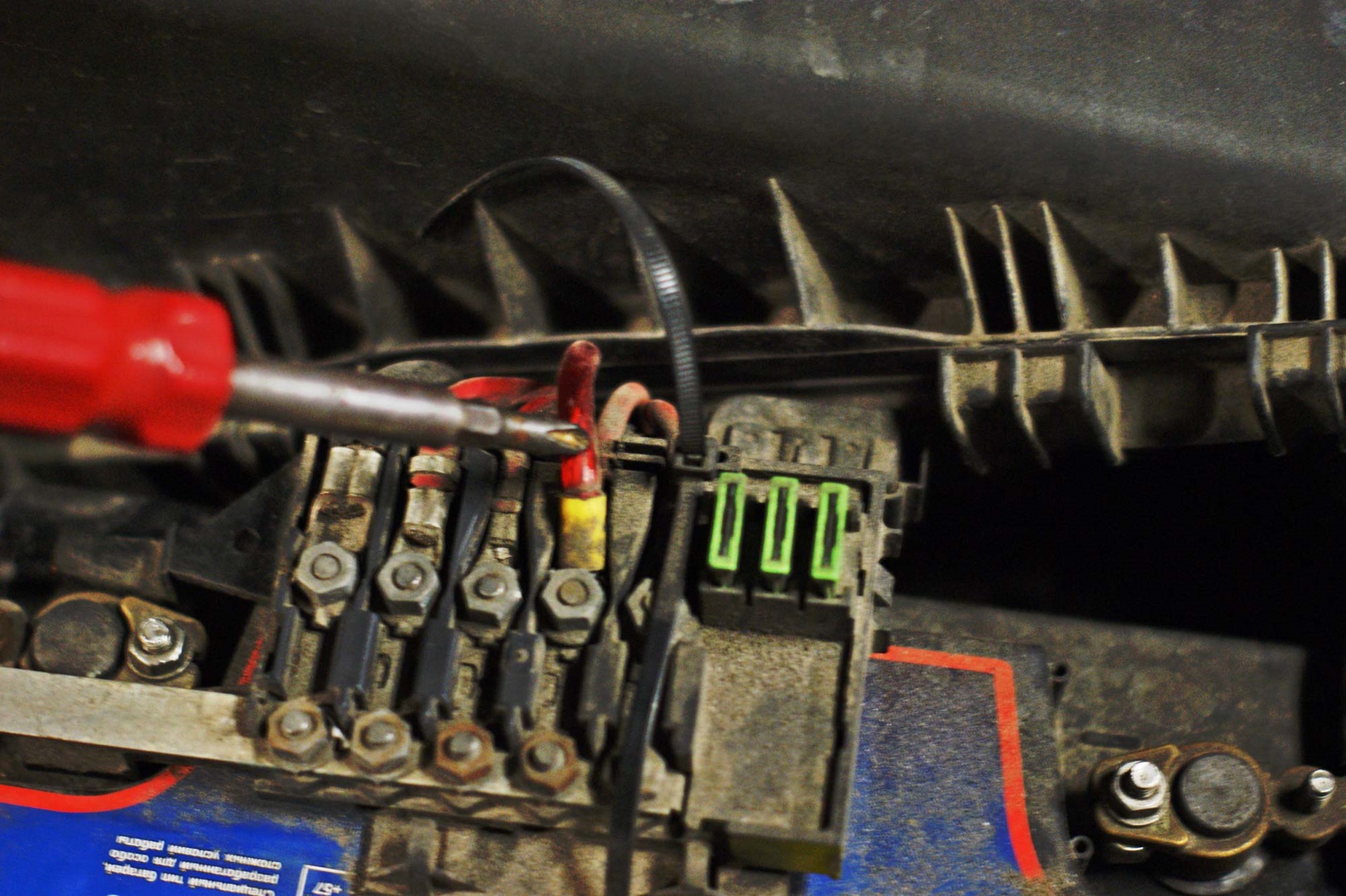

Снимаем корпус воздушного фильтра. Под ним располагается шина с проводами идущая в салон Golf4.

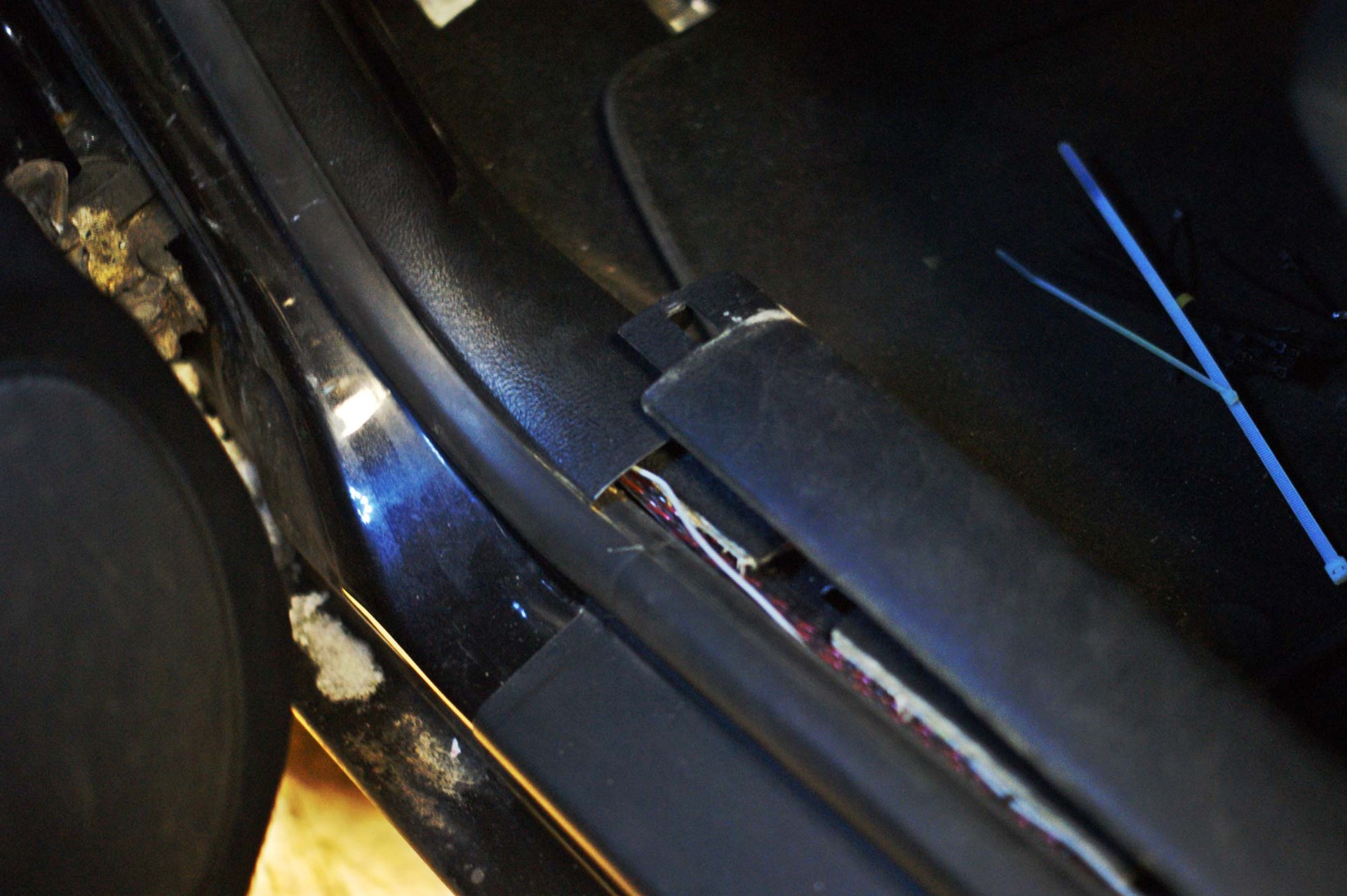

Проявляем творчество. Протягиваем кабель от АКБ в салон. Самое главное найти дырку.

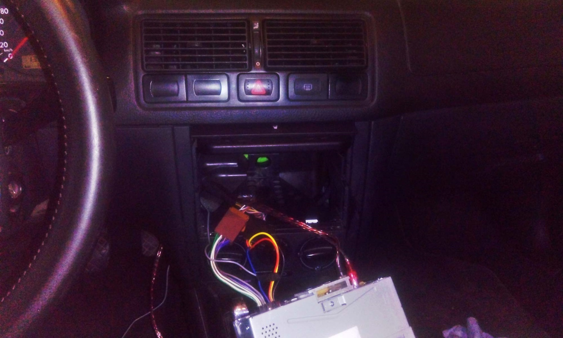

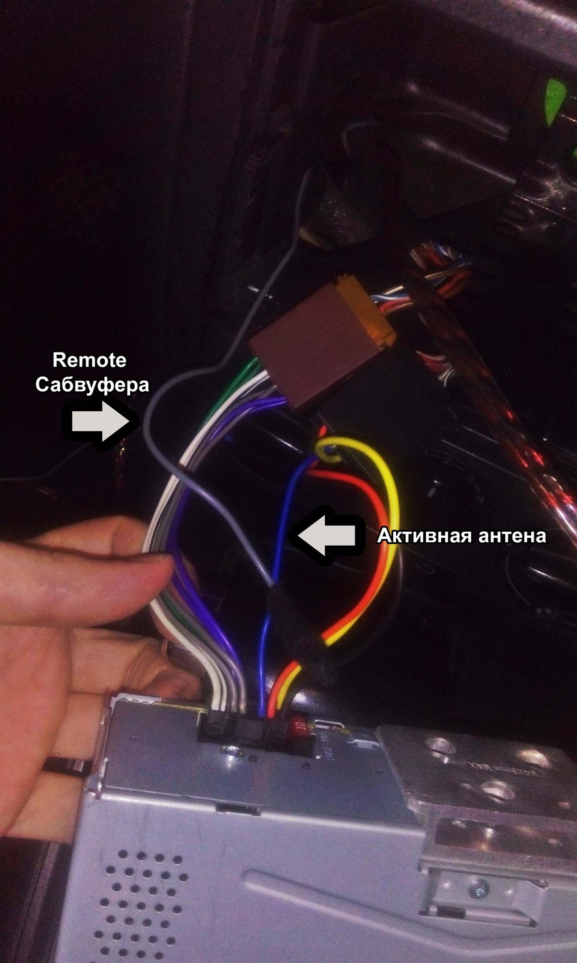

Вытягиваем магнитолу. И подрубаем к ней кабель RCA (красный и белый разъемы).
Чтобы сабок не работал круглые сутки, пока не посадит ваш аккумулятор, подключаем к синему проводу (активная антена) идущему к магнитоле, REMOTE от сабвуфера.
И все! Далее тянем под обшивкой.
Минус берем на кузове где удобно. Я взял в багажнике с левой стороны (там где для аптечки место).
Провода лучше брать в хозяйственном магазине. ) Столкнулся недавно: в автомагазине продали звуковой провод красивенький, медный! На деле оказалось, что провод алюминиевый с омеднением. Силовой предложили тоже типо супер-пупер, но показалось дорого, не взял. Клемы. После обнаружения алюминия в "медных" звуковых проводах зашел в хозмаг: отличный медный провод в двойной изоляции за копейки, клемы в 3 раза дешевле, силовой провод — сварочный. "Специализированные" автопровода — развод маркетологов. ) А где установил предохранитель? Чет на фотках не видно.
Да, про хозяйственный/строительный не подумал сразу. Думаю в тоже Леруа или Оби будет дешевле. Пред по мурзилке 20-30см от Акб. Мурзилка саба
