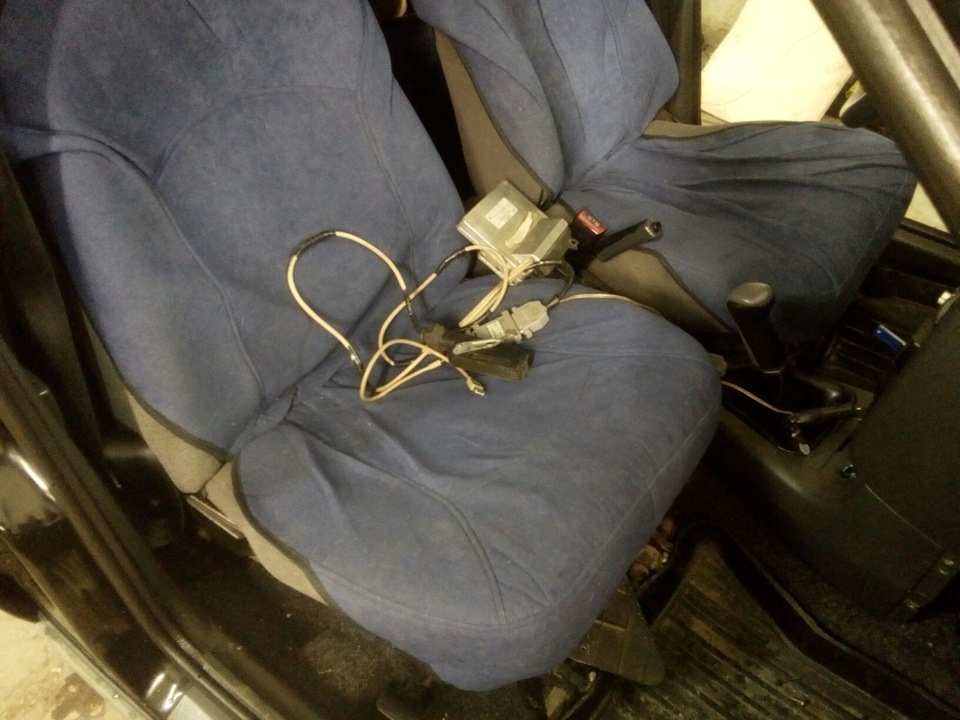

Съездил я в ЕКБ и прошился наконец-то! Уменьшил расход наконец-то дикий, на сколько незнаю пока буду замерять. Но был у меня 18-20 ЛИТРОВ=(( Просто умереть…
Вообщем он там мужик часа 2 мне всё настраивал каждый параметр. Сделал мне он одно что понравилось, до 50% дросселя как обычная полторашка, но после 50% и до педали в пол весь потенциал 1.8 объёма! Вообщем норм!=) Есть конечно небольшие недочеты, так по мелочи, ну если что потом съезжу пусть настроит! Так и ещё в процессе настройки было выяснено про умирающий модуль зажигания(задолбал он меня подыхать), съездил на "Белую Башню" купил и его за 1800 рублей…

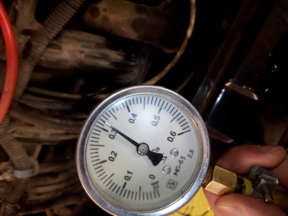

И да замер давления в топливной рампе показал 3,2 сказал это спорт давление! Немного вообщем фоткал…

когда откатывал онлайн настройщик померял давление в топливной системе показало 3 очка отправил за новым насосом новый показал 4 так что незнаю незнаю насчет спорт)))
ну сток 2,3 просто!=)от 3 уже спорт или полуспорт! Если он правильно мне сказал надеюсь!=)
если 2.3 то это мертвяк) 3.2 ещё более менее) но в идеале на 124 двиге 1.6 16кл 3.8 должно быть
Хорошо будем знать!=)
Shokki174
давление повышают чтоб больше лить через форсунки. А так на рампе без обратки давление выше, чтоб бенз не кипел. И там оно статично.
С обраткой — давление регулируется регулятором, и давление ниже, т.к. бенз в проточной системе, меньше греется и не кипит.
Ну у меня без обратки должно быть 3.8 как и у него)
