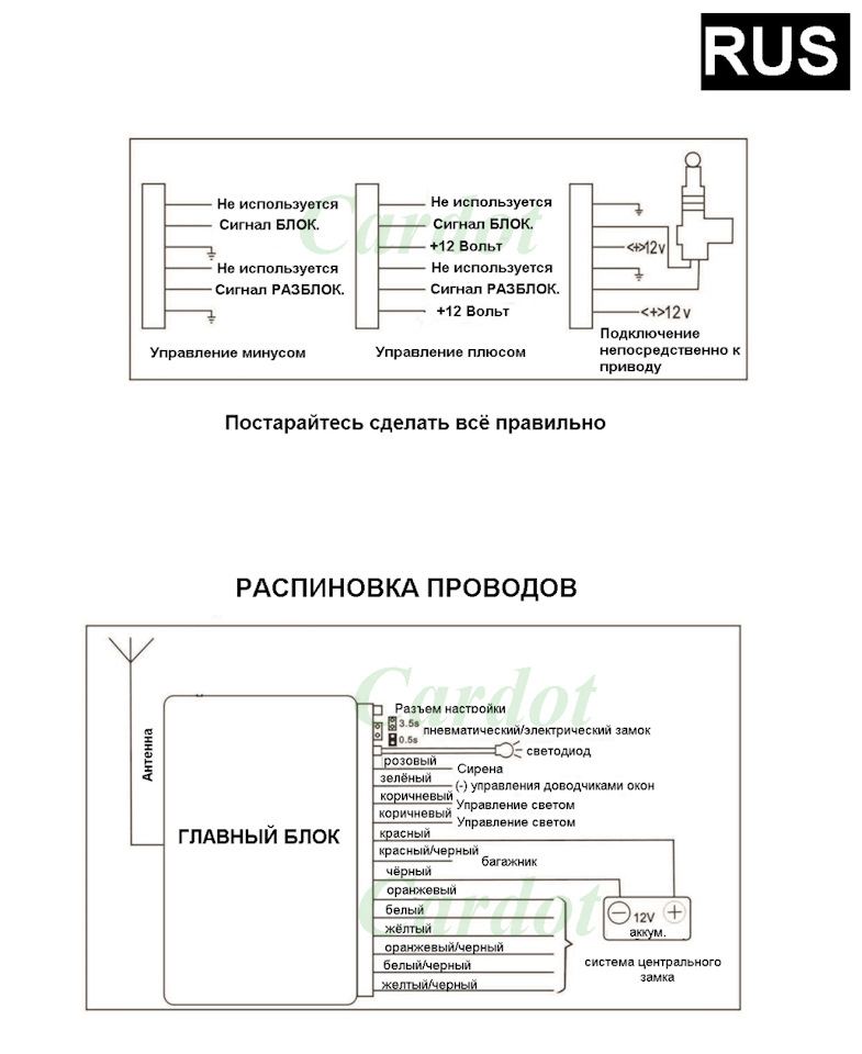

С момента покупки авто, машину я открывал всегда ключиком с центрального замка, но это не всегда удобно, например когда подходишь к авто сзади и хочешь сразу открыть багажник тебе сначала надо подойти к двери открыть и только потом положить в багажник. Порывшись на просторах алиэкспесса, нашел самое простенькое дистанционное управление ЦЗ и сразу заказал.
Лежало у меня это безобразие около 3 недель и вот сегодня собравшись с мыслями я все установил.
Инструкция которая идет в комплекте ни о чем, поэтому инфу искал тут, нашел схема подключения ЦЗ и Подключение блока управления ЦЗ
Единственный момент который я не понял было подключение поворотников что бы машина мигала при открывании и закрывании, порывшись немного в книге нашел нужную информацию и проследив нужные мне провода от самого переключателя, порезал их в точке наиболее близкой к моему блоку что бы ничего не удлинять.
Желто-черный, желтый и черный это масса, зафиксировал гайкой на железной панели, оранджево-черный, оранджевый и красный это 12В (постоянно) подсоединил к тому же проводу что идет на магнитолу от акб, бело-черный и белый идет на актуатор водительской двери.
Коричневые провода подсоединяем к поворотникам, провода эти находим по книге к субарику. По книге это 3 и 1 провод.
Остаются два провода один на открывание багажника, второй на складывание зеркал как я понял. Это мне не надо, поэтому их аккуратно смотал и закрепил рядом с блочком ЦЗ.
Все работает, все отлично ))) Всем ровных дорог !

С синего провода который на багажник почему то минус не идёт, кнопку открытия на пульте нажимаю и ничего, может подлючил что то не так? Всё остальное работает
у кого плавяться белые провода, на шкоде подключил желтые минус белые как здесь, а оранжевые не поделючал вообще, все сразу заработало.
вот сделала все точь в точь . но почему у меня плавятся белые провода

У меня такой ЦЗ, тоже два провода синий и зеленый остался. Синий открытие багажника, а зеленые писали что на закрытие стеклоподъемники ЭСП. Правда это или нет? Я подключил, но проблема-не подымает до конца, только на 10 см. Потом опять откроешь и закроешь и снова на 10см подымает. В чем проблема, не знаешь? g-a.d-cd.net/512daes-480.jpg
он дает короткий инпульс.его хватает только для закрытия с блоком комфорта.а без его будет на 10 см закрывать.
А что за блок? Некоторые говори это на закрытие боковых зеркал. Теперь не знаю что и куда. Отключил эсп.
ЭТО БЛОК РАБОТЕТ ПРИМЕРНО ТАК. НАЖИМАЕШЬ БОЛЕЕ 3 СЕК КНОПКУ И ОН ПОЛНОСТЬЮ ОТКРЫВАЕТ ИЛИ ЗАКРЫВАЕТ ОКНО. А У КИТАЙЦЕВ ТАКИЕ БЛОКИ ОТДЕЛЬНО ЕСТЬ
