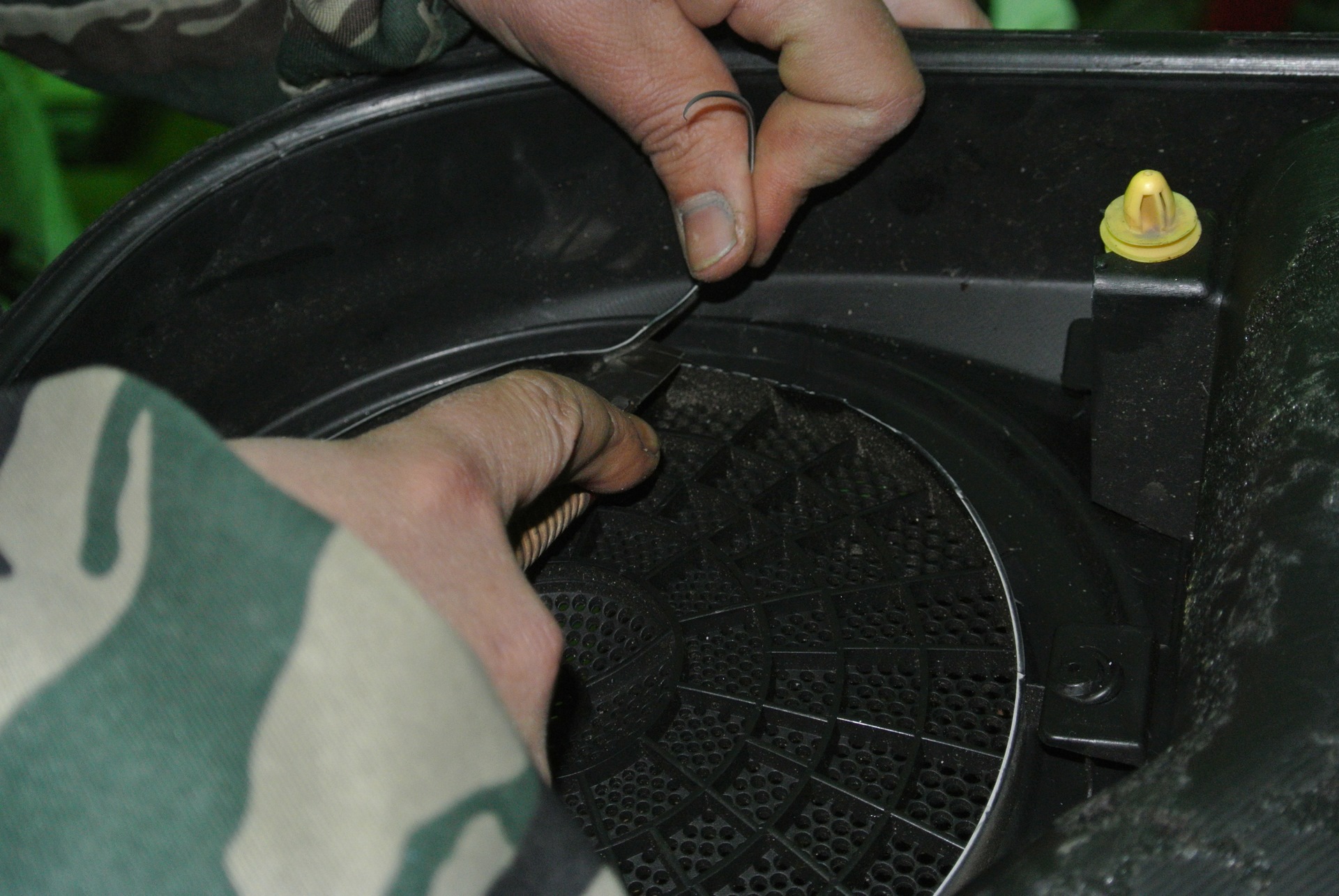

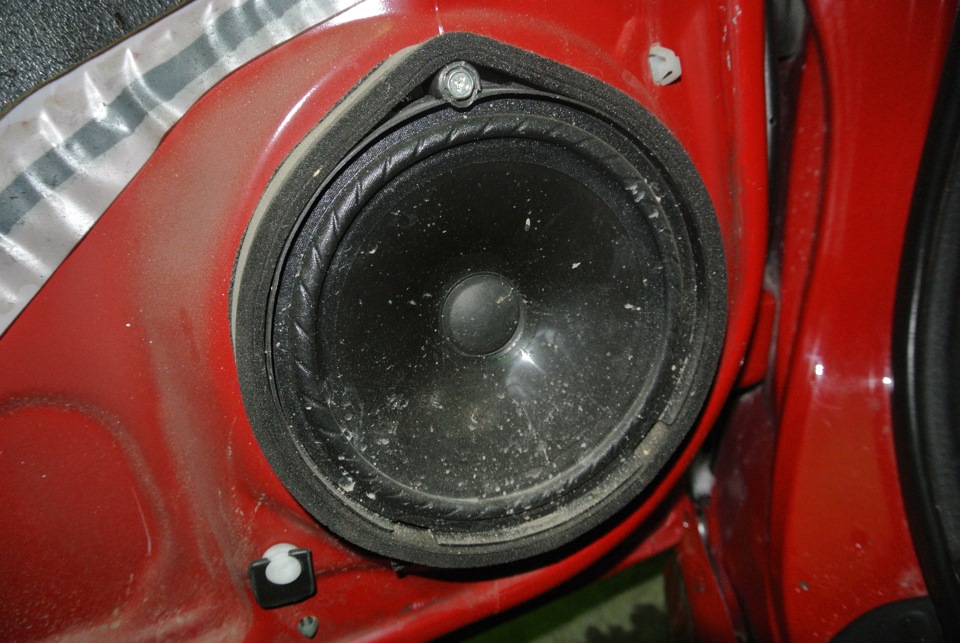

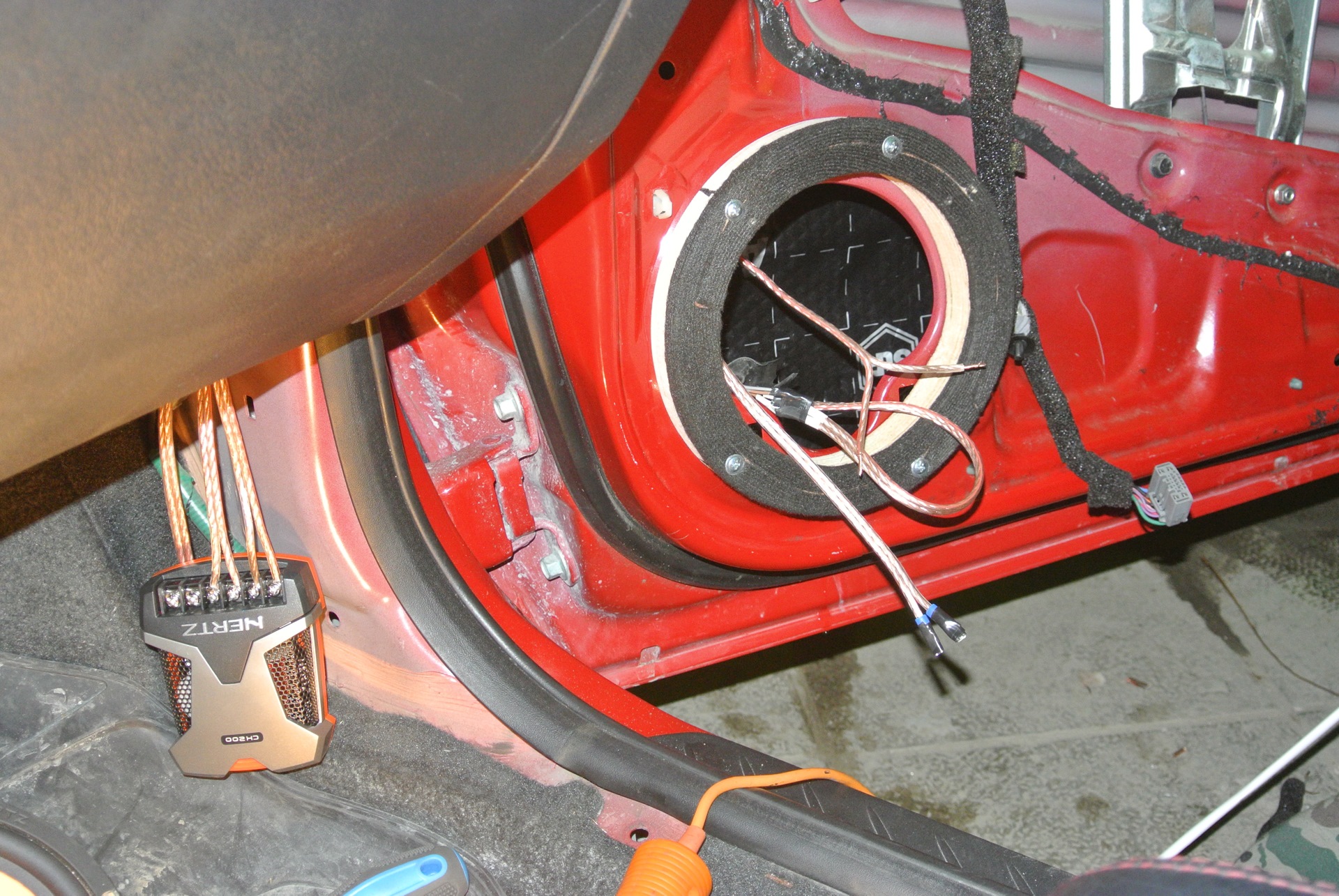

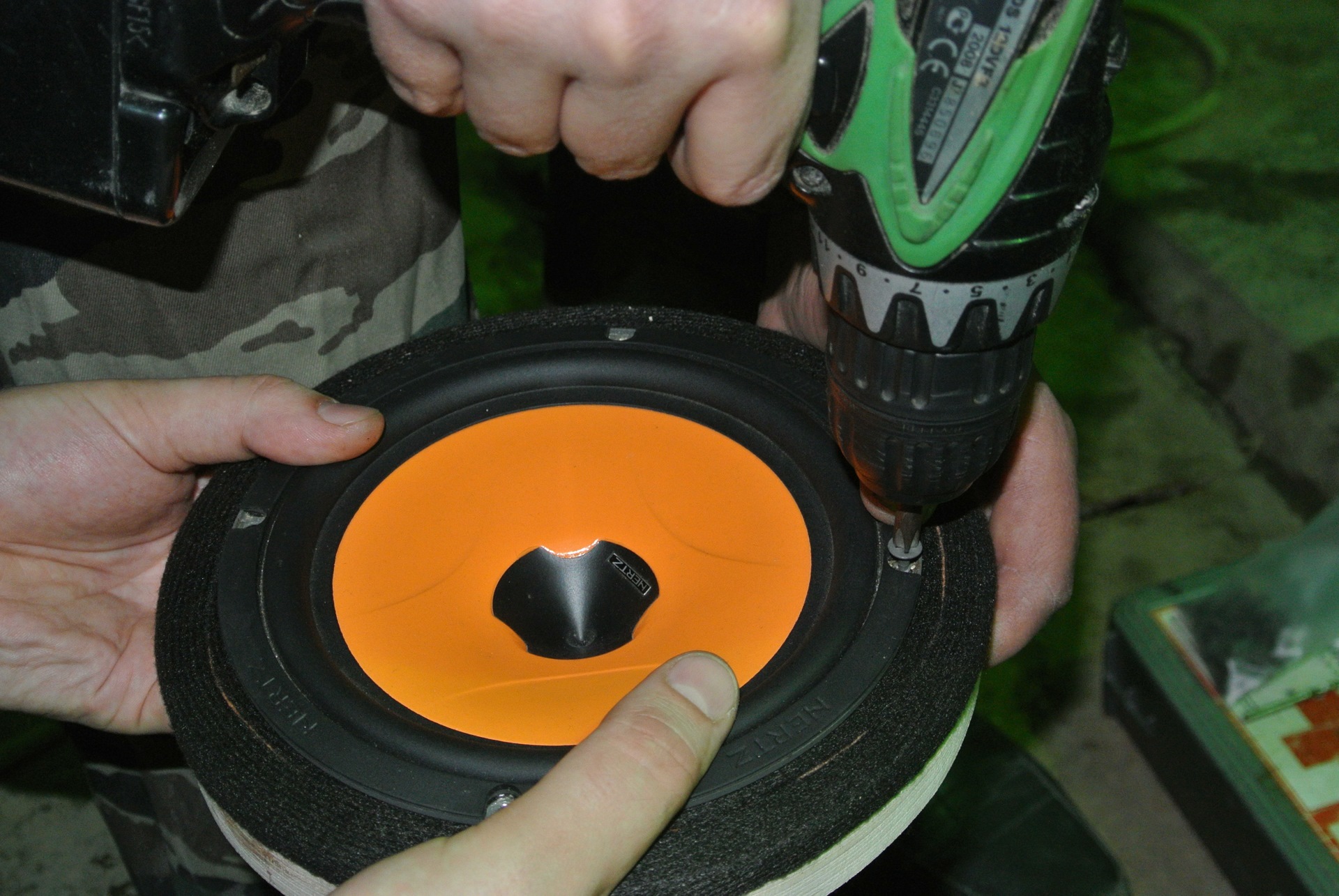

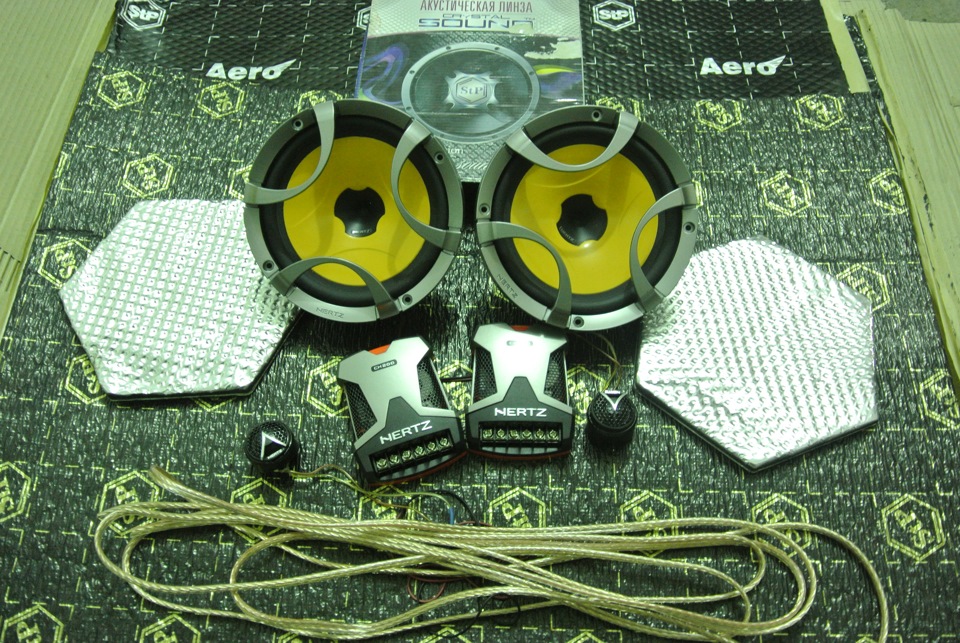

Всем привет! Френды, наконец то поставил герцовые колоночки и сделал шумку передних дверей, забегая вперед сразу скажу эффект от после установки шумки ощущается сразу, но вот от колонок че то как то так…Я хз ребят может не разыгралися еще но если кто то вдруг решит ставить такие без усилка в наш цивик то я вам скажу что в таком случаи лучше сделать ШВИ и оставить штатные, лучше не тратить деньги на колонки (копите сразу и на усь) как это не странно но наш сток играет чуть хуже этих герцов (буду ставить усь) и прошу не надо писать типа "а что ты хотел без усилителя" Да! За 7000 рублей что то хотел! Штатные с их то магнитом чуть ли не вывозят Hertz.эффект скорее всего Хмм…чем Вааау!

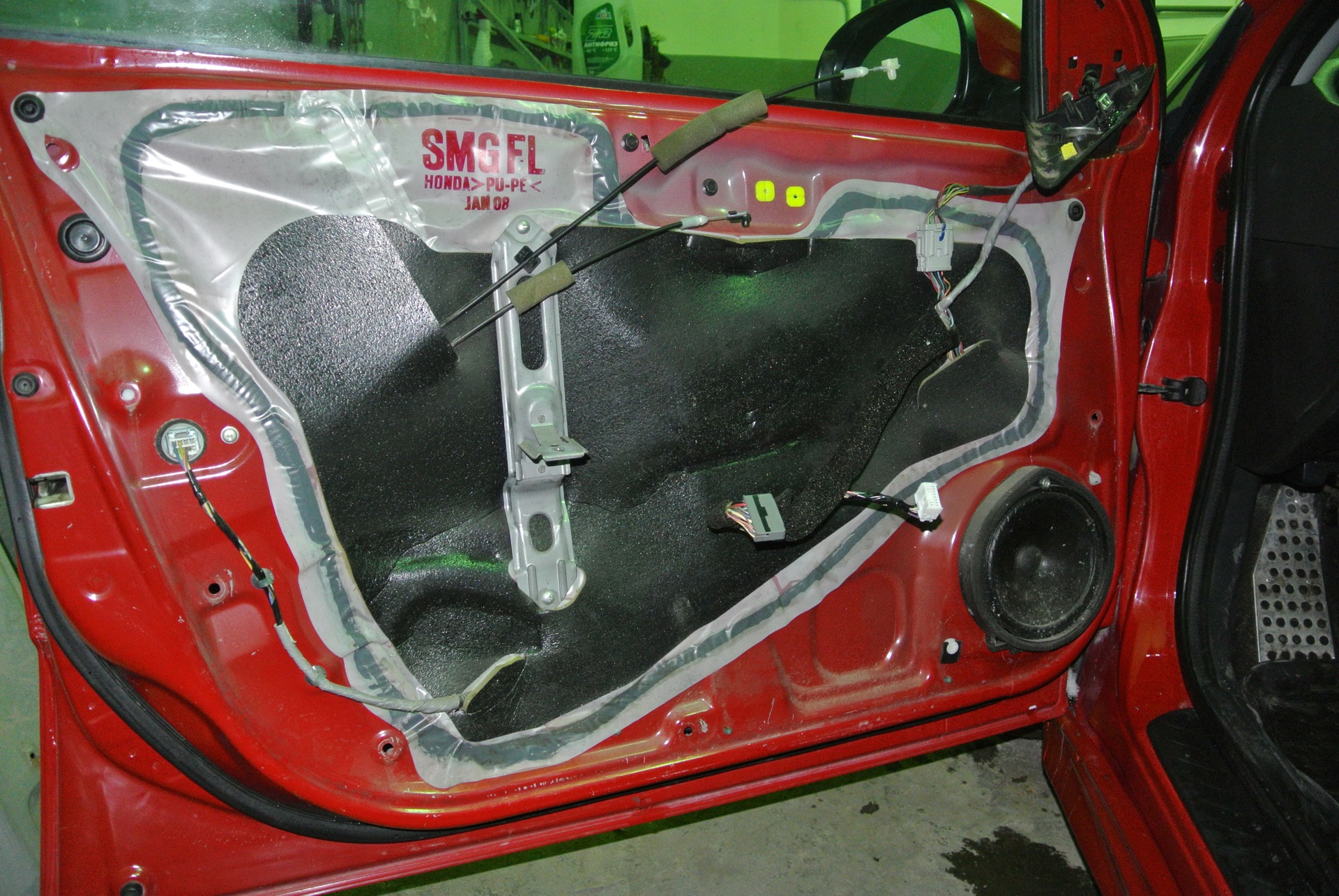

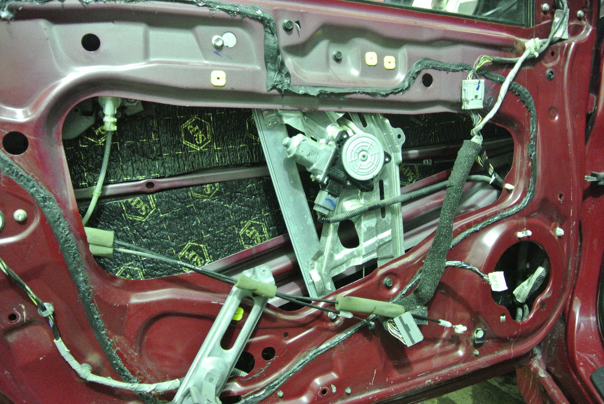

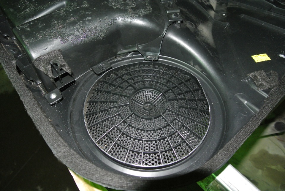

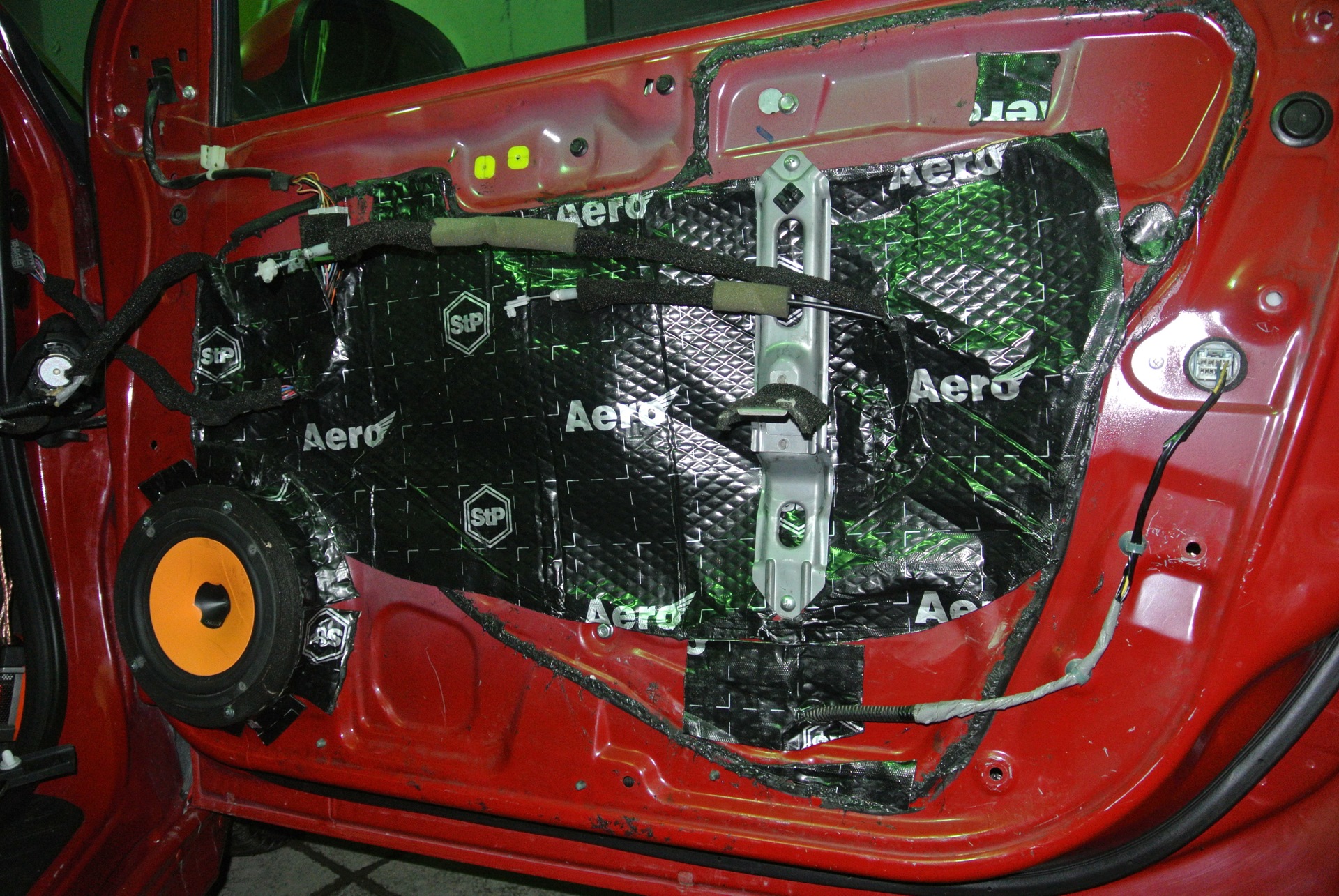

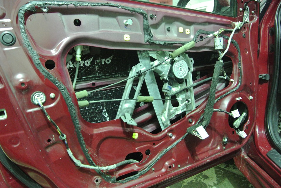

С шумоизоляцией дела обстоят совсем по другому! Двери стали закрываться по другому если постучать по зашумленной передней и не зашумленной задней двери то разница просто кардинальна. При движении меньше стало слышно колес и их шипов, асфальт не так слышен звук от колонок чище, вообщем двери стали "глухими" В шви использовал материалы линейки Premium от компании STP! Вибру взял 3мм класса AERO (облегченная) ну и собственно во второй слой лепили тепло звуко изолятор акцент, на третий положили Битолон 10, роль антискрипа как обычно играл маделин, тех отверстие закрыл той же виброй что на первом слое 3мм, позже установлю какую ни будь пластину, пока так…ну и плюс к этому всему установили акустическую линзы той же фирмы STP. Как говорят люди у которых имеется сей приблуда в дверях смысл от нее по части музыки есть, хотя я сам не не почувствовал т.к сравнивать мне попросту не с чем! И да, как вы уже поняли шви и установку колонок делал ни я (но принимал в этом непосредственное 6ти часовое участие) На это раз я решил обратится к профессионалам этого дела т.к сам был в этом не очень силен да и в принципе знал что с нашими передними дверями можно вые…так что потом и музыки ни какой не надо))
Вообщем объявляю особую благодарность ребятам, Илье Шорохову за шви и его коллеге Дмитрию за установку колонок и терпение в протяжке проводов! Ребята за работу взяли не побоюсь этого слова копейки, делали как себе, по окончанию работы еще и остатки шви отдали. Спасибо вам пацаны! (землякам могу скинуть ссылку на ребят, занимаются как установкой так и продажей ШВИ)

Я не профи в этом деле, но знаю что есть колонки которые могут работать без уся и есть которые не могут.
Эти не могут.
Все дело в номинальной мощности, которая должна быть в диапозоне номинальной — пиковой мощности ГУ.
Если скажем стандартное ГУ на пике вытягивет 60 ватт, а колонки с номинальной мощностью в 80, то их никогда не раскрутишь.
Поищи просто в Гугл.
Ничего нового я не узнал) Знаю что нужен усь, буду ставить.
