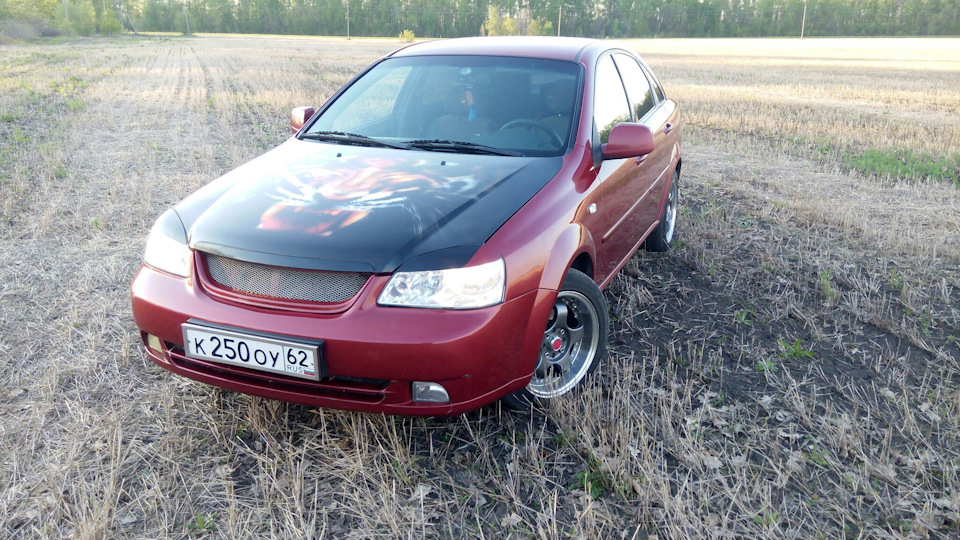

Друзья, хочу покаяться. Много у кого в комментах я писал, что Лачетти зимой и безо всяких картонок и со штатным термостатом норм прогревается. Даже совсем недавно писал. Так вот — я врал((
Точнее врал не совсем я — врал датчик температуры на приборке. Он оптимистично держался в середине шкалы в любой адекватный для Центральной России мороз. И я ему верил. А тут наметилась поездка за дисками (почти 500 км за день) в мороз -18 и я решил, на волне всеобщих споров на Д2, устроить проверку. В первую очередь перед поездкой заскочил в гараж. снял решетку радиатора и закрыл ее полностью изнутри фольгоизолом. Воздухозаборник в бампере закрывать не стал — "она же и так норм греется". Поставил решетку на место, воткнул в OBD2 сканер elm327, подключил Torque Pro на смартфоне и стартовал. Заехал за друзьями, выехал на трассу и погнали.
В дороге периодически отвлекался на смартфон и данные на нем не радовали. А все потому, что цифры "градусника" с закрытой решеткой колебались на уровне 79-81 град. Это провал(( Даже в городе я не увидел цифру 82. Среднюю скорость я к сожалению не засек (не подумал). По трассе шел 90-110, в городе — 50-70.
Масла в огонь (точнее азота в лед) подлил расход — средний 7,7 л./100км при том, что не гнал, резко не ускорялся, в пробках не стоял, ехал в одну сторону практически пустым (2 пассажира в сумме весили килограмм 130), а на обратном пути добавились 40 кг в багажнике и около 10 кг в салоне. Конечно, нельзя забывать про постоянно молотящую на второй скорости печку, но все же. Для 1,4 такой расход великоват я считаю. Конечно, я в курсе, что Лач прожорлив, но это уже слишком. Пожалуй, больше моторов меньше 2,0 у меня не будет — экономии ноль, динамики тоже(( Для сравнения — на Кашкае 2,0 CVT при схожем раскладе (скорость до 120, без пробок) я укладывался в 8,2 л…
Теперь в планы добавился термостат 92 град. Интересно — замечу ли я такую разницу, о которой все говорят? Насколько у вас изменилось поведение машины зимой после установки горячего термостата?

Стрелка температу на приборке не показывает температуру. У нее по факту 3 положения:
1. мотор не прогрет (все что до средней шкалы)
2. Мотор прогрет (все что около средней шкалы)
3. перегрвер (все что выше средней. зачастую это смерть и антифриз уже кипит)
В купе с тем что EGR скорее всего отключен, еще недогрев. Так что горячий термос даст только один плюс — быстрее прогрев и болшую температуру в салоне. Экономней мотор не станет. От силы 200 гр.
А вот ваше заблуждение что 1.4 мотор на 1,3 тонны должен быть экономным за гранью фантастики. Вы в школе как учились? Да и жизнь Вас должна научить что когда вы весили 25кг поднять 50кг было не реально, а при весе 75кг намного проще. Так и тут. По хорошему 1,8, но он дорог в обслуге, поэтому 1,6 — компромис. А 1,4 если на компрессоре кобыл 140, тогда там и ехал и экономия была на лицо.
Насчет 1.4 не моё заблуждение — это мне все вокруг галдят, что она у меня должна быть мегаэкономичная. Я взял 1.4 от нищебродства))
Что стрелка не показывает точную температуру я в курсе, но тут ИМХО немного не в том месте установлен сам датчик тож, раз 80 град. считается нормальной температурой.
Расход горячим термосом я и не надеюсь изменить, а вот побольше тепла бы не помешало
Не от места. Куда не поставь, если у ож температура 80градусов и она как положено циркулирует, то она 80 градусов. Стрелка не показывает датчик. Стрелка тут чисто как дань памяти. Она не отображает температуру как и на многих ино.

У меня либо навернулся термостат либо надо менять на 92, стоит еще заводской. В городе, вчера было -20, сегодня -13, больше 80 не греется при том что мой радиатор весь закрыт теплоизолоном. Даже летом температура до 90 не доходит, только в пробках, а так 82-84. У меня ГБО стоит оно еще отбирает прилично тепло) Заказал новый оригинальный термостат, поменяю посмотрю изменится ли ситуация. У меня БК мультитроникс стоит так что температуру в цифрах вижу, стрелке уже давно не верю, еще с прошлой машины)
Сегодня у нас -27, покрутил и завелся, пол часа покатался и жара, стоит термостат 92гр., а раньше 82 стоял вообще по городу машина не грелась), термостат 82гр для жарких стран.
так в -27 она и не будет греться. ты посмотри что будет в +35. я про перегрев с термосом 92 летом.
Я катался в +50 с таким термосом. Тоже боялся что часто ветродуй будет шаманить, но как оказалось нет. Один хер при +30 у меня уже кондер молотит )
А так норм в жару себя этот термос показывает. Просто он почти всю дорогу открыт и не более.
В душе не чаю какой у меня термос но судя по цифрам прогрева 92ой.Не давно гоняли в Москву за бортом -22 километраж 270км(270+270) и так скорость в среднем 90км в машине ехали в кофтах, пассажиры без обуви, печка в положение 2, но потом включал на 1 т.к жарища, температура двигла 80-87гр, за 90гр только в пробках нагревается.И ксате лобовуха(верх) не замерзает в -20, т.к салон сухой, а раньше такое было.Так что вывод стёкла потеют и мёрзнут у кого влаги дохера в салоне, а картон нужен только у кого термос не исправен.Расход по бензину примерно так же как и у тебя 7,5лит.Но зимой я уже мерил расход города он 10,7, тоесть литр на прогревы.
Ну у меня мерзнут задние стекла. передняя полусфера с воздухом, пущенным на стекла чистая полностью. Влаги вроде нет — после замены ковриков на нормальные с высокими бортами я забыл про влажный ковролин и газеты под ковриками
Да у меня впринципе даже в дождь не потеет(не потело) ни когда в средний дождь я даже обдув не включаю т.к не потеет.В -22 через 10км у меня пассажиры уже разделись, ребёнок без верхней одежды и сапог, всё сняли т.к жарко.У меня обдув всегда только на лобовуху стоит, совмесно с ногами включаю только по просьбе пассажиров, т.к мне это не требуется.Но а на трассе я тебе уже написал показания термоса 80-85гр больше не поднимается и с этой температурой жарища в салоне, с 92гр когда, реально сразу очень жарко и начинаешь потеть, если едешь в шапке и в пуховике(верхняя одежда). А с высокими бортами когда ковры, есть один минус их, если включаешь обдув и ног, то до ног задних пасажиров не доходит, греются борта ковров:) воздух бъёт в них.
Про такой минус ковров я в курсе. Но лучше пусть померзнут пассажиры, чем на полу будет постоянно влажный компресс)
Согласен.Всегда в конце дня протираю ковры тряпкой чтобы влаги не было.Ещё раз повторю за 90гр термос греется только в пробках зимой, на ходу в городе от 80-87, в среднем 84гр бывает зимой в -15 и т.д за 15км пути на авто.На трассе 90 никогда не будет, так что эти 92гр жары только летом можно наблюдать:).Ну у меня покрайней мере так.
Это особенность конструкции системы охлаждения, видимо. Она по ходу не расчитана для холодных регионов.
У меня в мороз около -10 на родном термосе было 75-77С, на 92-м термосе — 82-85С. и хоть ты тресни. Я просто забил.
