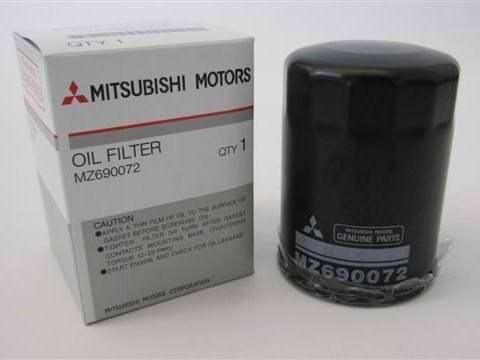

В общем, около двух недель назад поменял масло и фильтра, масло и фильтр купил оригинал, вчера решил проверить уровень, а он оказался на самом конце щупа.При беглом осмотре заметил, что все сухо кроме самого фильтра, что в итоге и подтвердилось на подъемнике.В фильтре оказалась какая-то деревянная резинка…В итоге за 2 недели вытекло все масло, кроме того что было в поддоне, его хватало, чтобы лампа давления масла не горела, так что будьте внимательны…

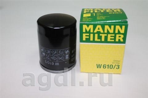

Манн ставил много раз-отлично
Я такой Манн 3 замены ставлю, х.з.претензий нет…
таже самая ситуация только с 70 фильтром, больше некаких оригиналов, обидно до жути, сам чуть без масла не остался тока оно у меня за 1 день вытекло
Резинку маслом смазывали перед установкой?
Разумеется.
Такая же беда произошла, только на 70 фильтре была кривая резьба(заказывал в exist), хорошо далеко от сервиса не отъехал и заметили что масло прямо течёт, поставил 115, что нашёл по быстрому.Вот тебе и оригинал…
На митсу ща подделок много по фильтрам) Как то в митсушный сервис где я работал, завезли продукцию фирмы Kowze… по виду и коробкам один в один как оригинал, только намного дешевле)) Так что в том же самом экзисте могут продавать Ковзе под видом оригинала)) А потом случаются проблемы)
Та же фигня произошла… И тоже на резьбу грешу… На фильтре не было надписи "made in France"? Также поменял на 115 и удивился какая Толстая резинка на нем по сравнению с 70… Теперь думаю что и где брать…

Много раз ставил 072 фильтры Denso, проблем не было. По поводу резинки — она на новом фильтре под пленкой даже "силиконом" промазана . Но самым лучшим считаю Purflux LS 287, который идет в оригинале 070.
Может долго валялся?
Слишком долго надо валяться что бы резинка так засохла)
