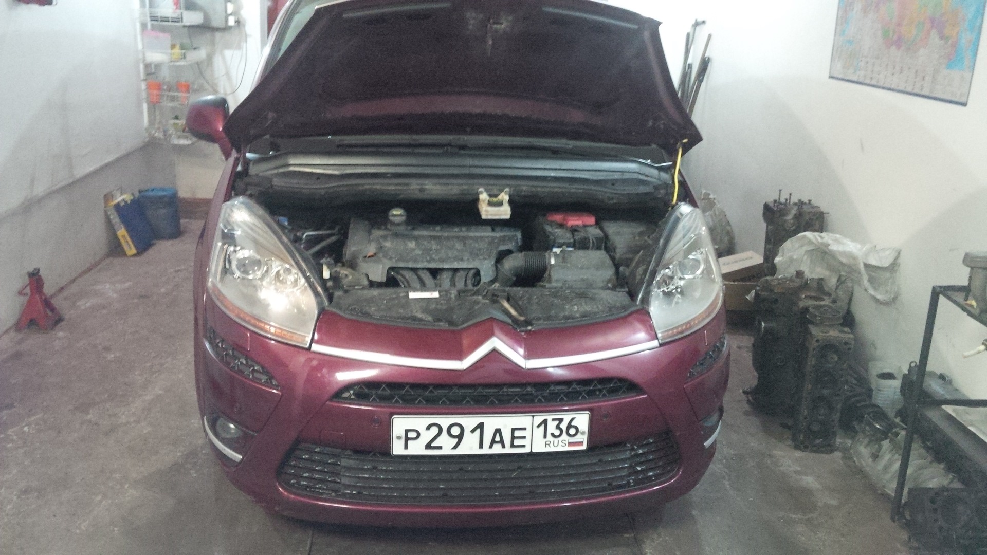

В этой записи речь пойдет о замене моторного масла и о том, что остается в двигателе после его замены. Все это делалось в первую очередь, чтобы понять в каком состоянии находится двигатель (после покупки а/м я проехал около 4000 км) и как часто в нем менял масло предыдущий владелец. Стоит уточнить, что в двигателе залито рекомендуемое Total Quartz 9000 Energy 5W40.

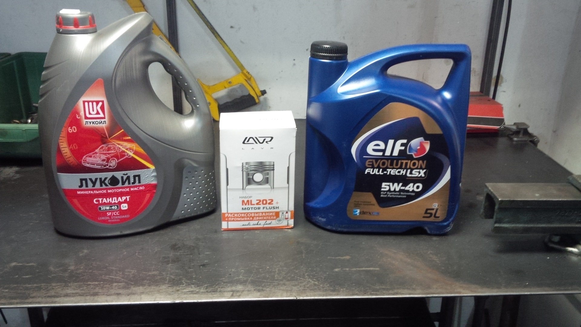

В этот раз я решил попробовать новый Elf Evolution Full-Tech.
Elf Evolution Full-Tech LSX 5W-40
Почему Elf, а не Total? До этого авто у меня во владении был C4 LA с двигателем EP6, так вот на следующее утро после замены Total на Elf я ощутил огромную разницу по шуму работы двигателя и в дальнейшем встречались масла сомнительного даже на вид качества, чего не встречалось у Elfa. С тех пор я доверяю Elf.">

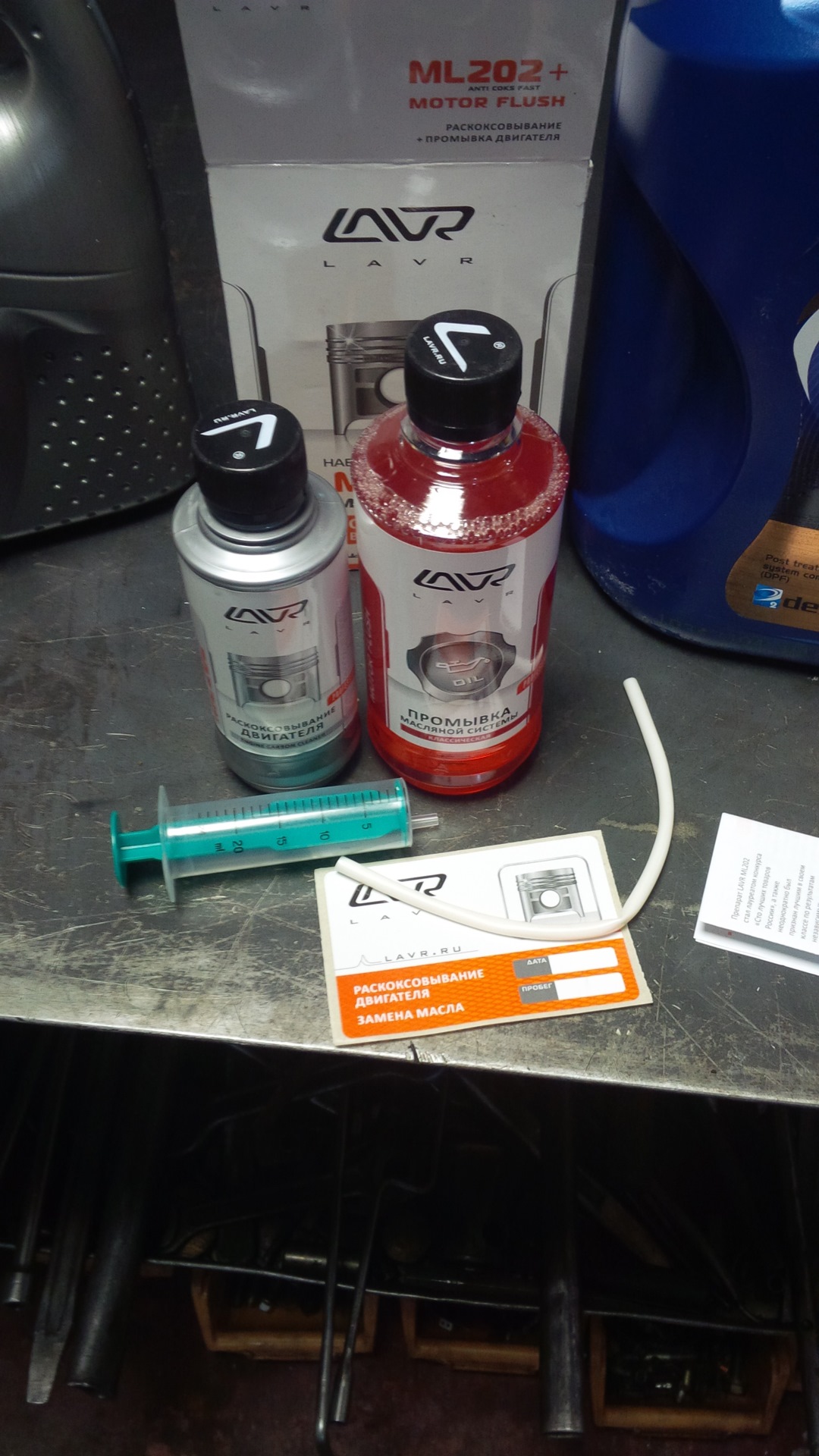

Но это не просто банальный пост замену масла. Решено было сделать промывку двигателя, причем в 2 этапа: 1 Сливаем старое масло, заливаем обычное минеральное масло, ездим некоторое время на авто. 2 Заливаем раскоксовку (LAVR не реклама) в цилиндры, ждем (все по инструкции), заливаем промывку двигателя. Сливаем все и заливаем новое масло.
Именно такой комплект я использовал для EP6 ранее. чудес не произошло, но видно было, что масло в момент почернело и расход масла упал с 300 до 200-250 г/1000км.
Пациент готов.

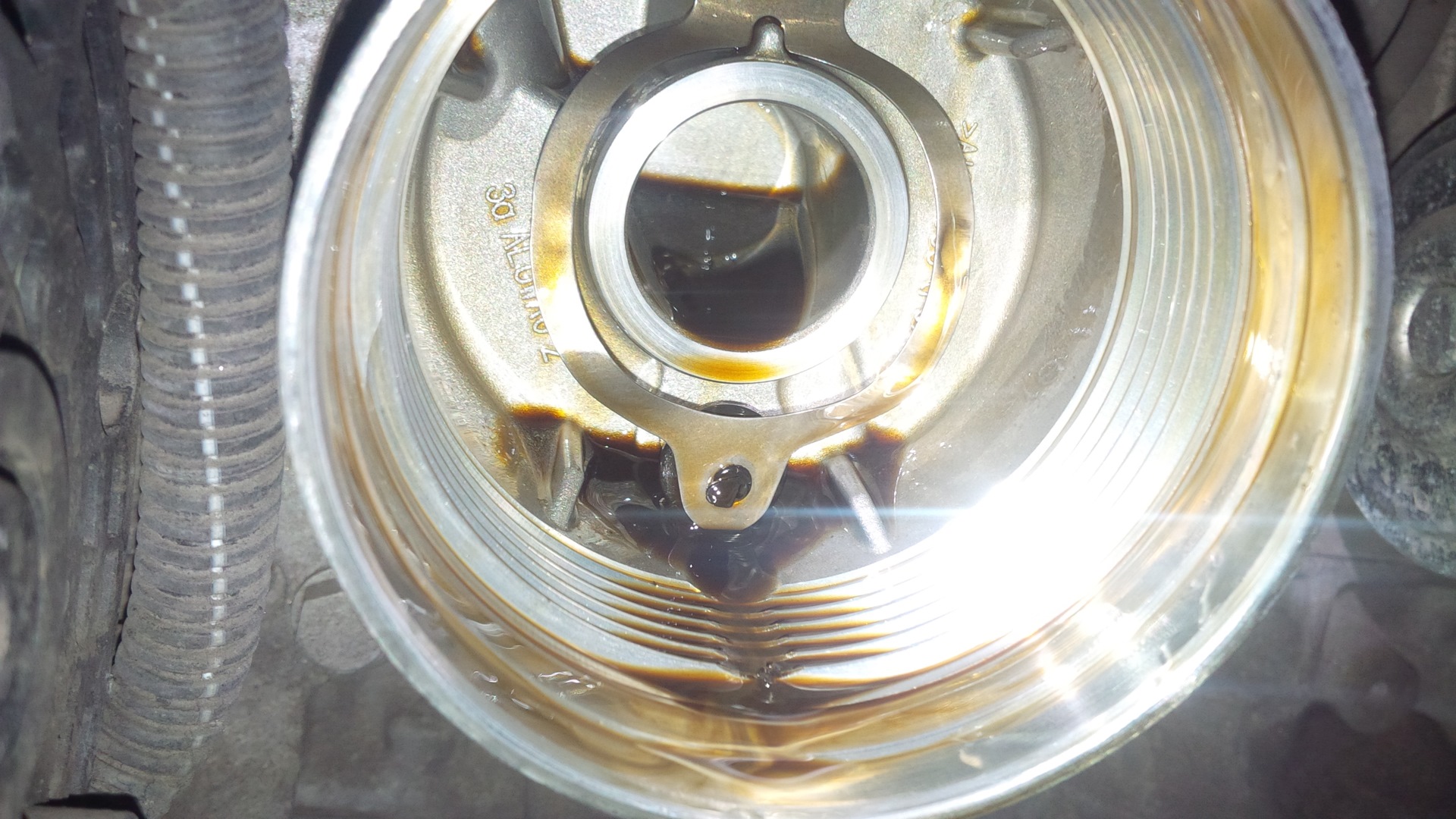

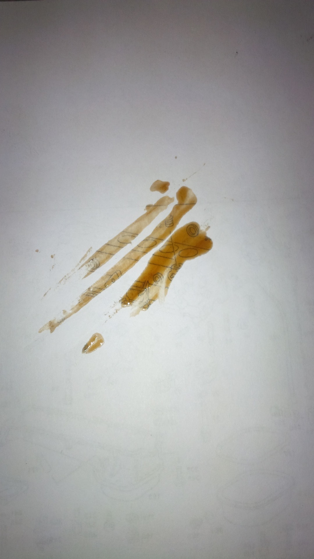

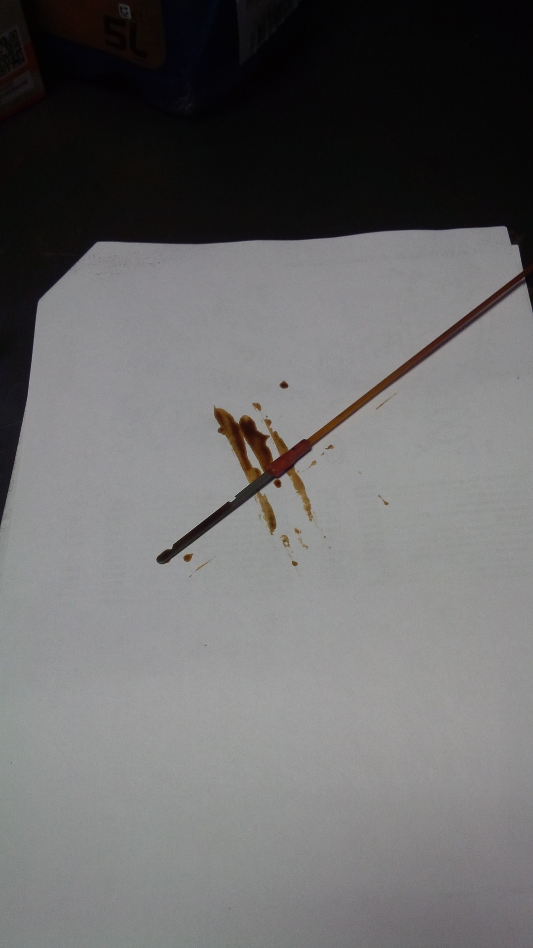

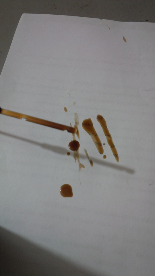

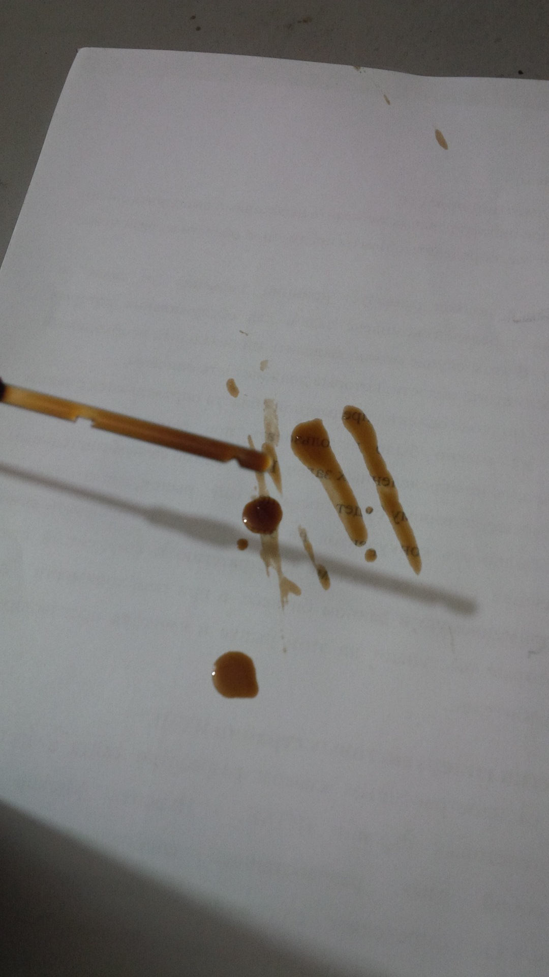

Перед сливом старого масла берем его пробу.

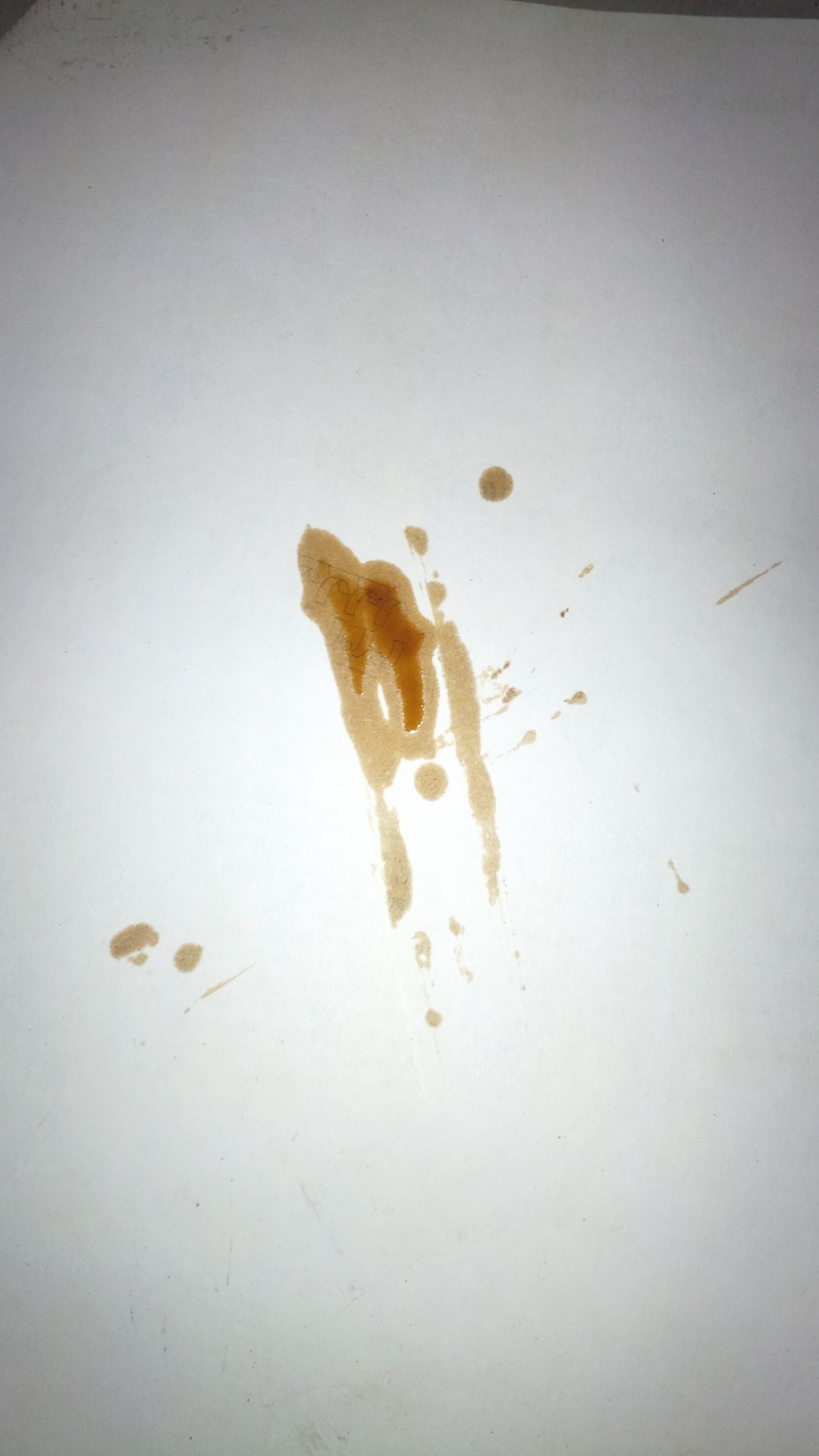

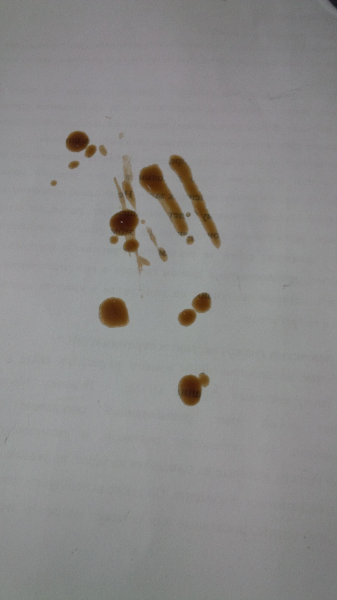

Старое масло. Не знаю сколько на нем проехал предудущий владелец (т.к. это была девушка, не удивлюсь, что все регламентные 15000 км).
И такого цвета масло мы имеем после простой его замены. При осмотре на щупе оно кажется абсолютно прозрачным.

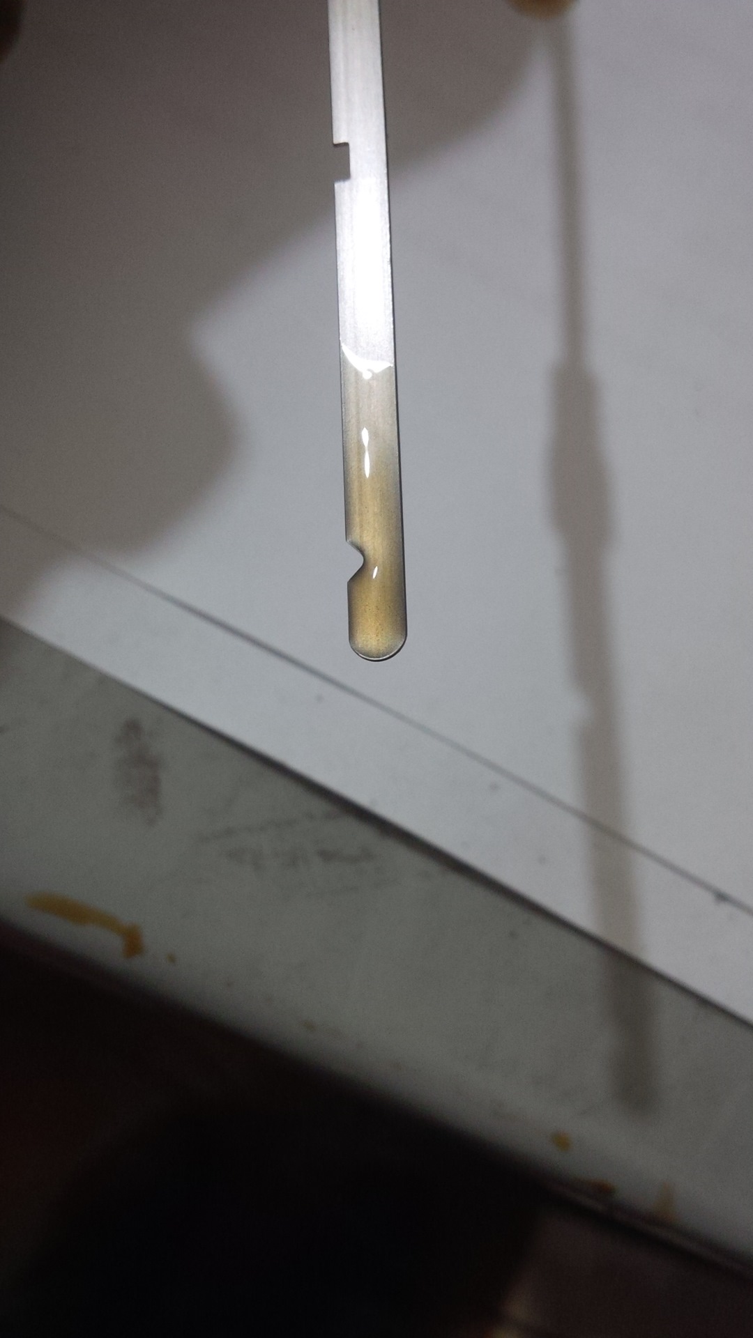

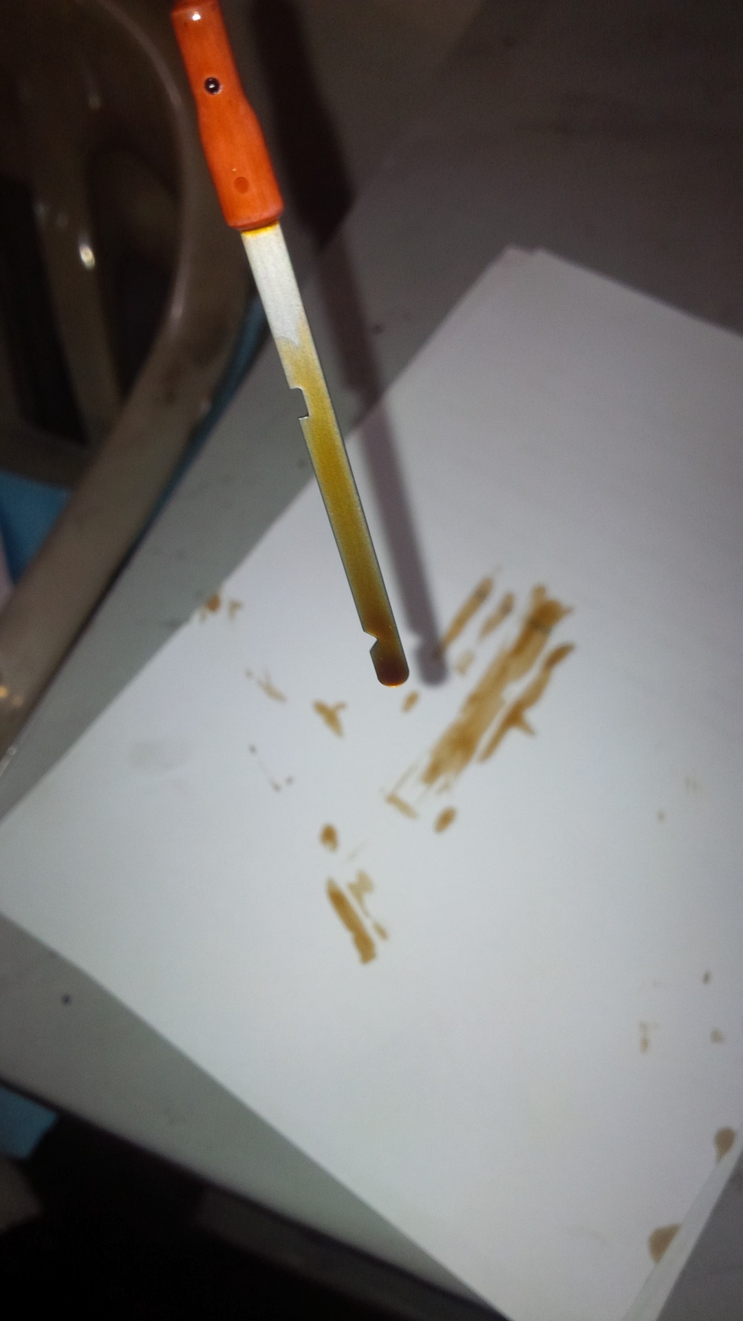

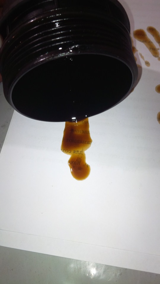

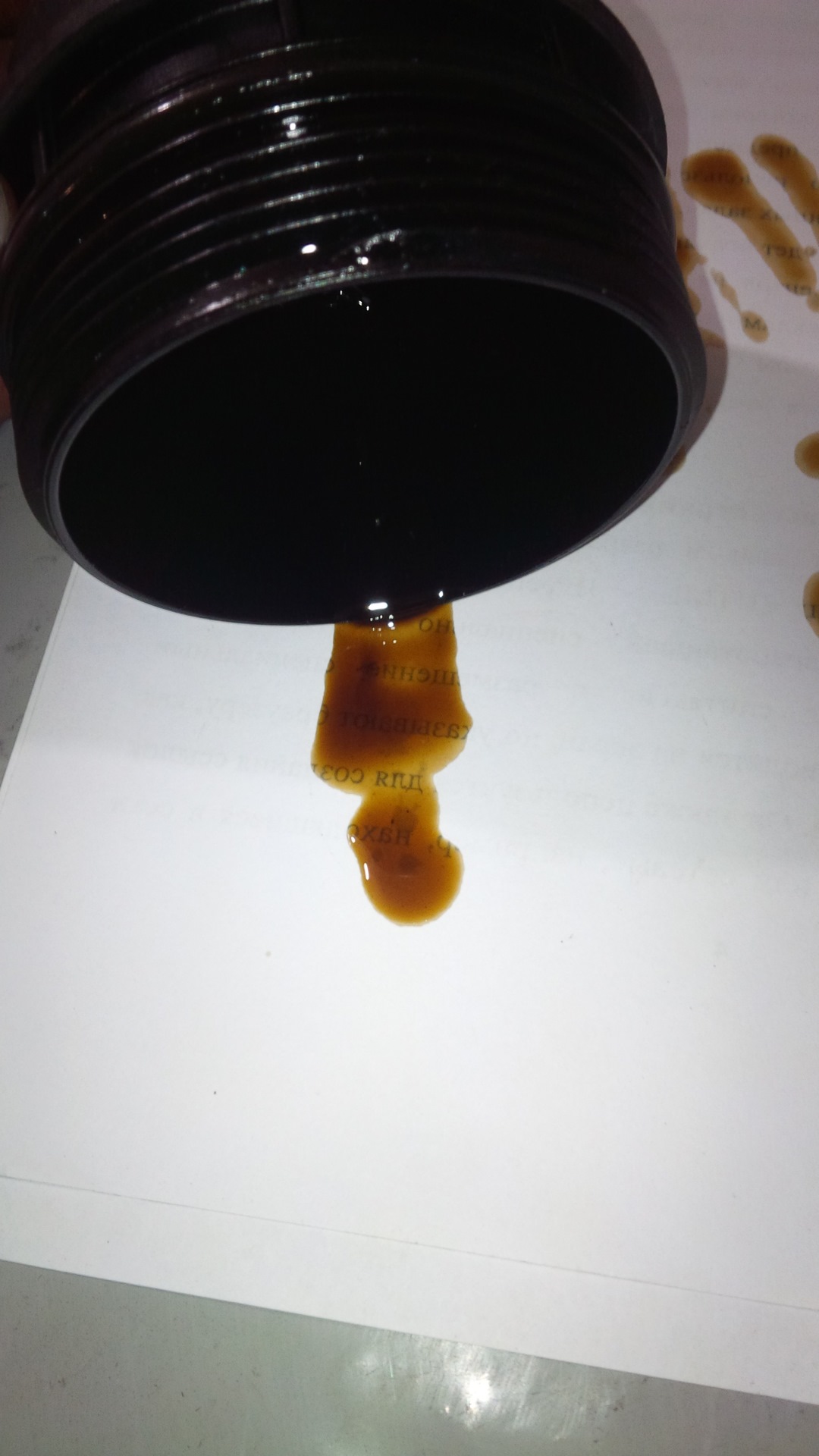

Прошел день и около 100 км. Планировалось проехать еще 100-200 км, но издеваться над Роботом не хотелось. Утром в -10 двигатель крутился чуть- тяжелее, чем обычно. Как видно на фото масло уже нифига не новое. Видимо и правда минеральное масло обладает очищающими свойствами.
Я конечно верил в то, что делаю, но я не ожидал, что в казалось бы обычном двигателе с пробегом менее 50 т.к. может быть столько дряни. Смотрите сами…

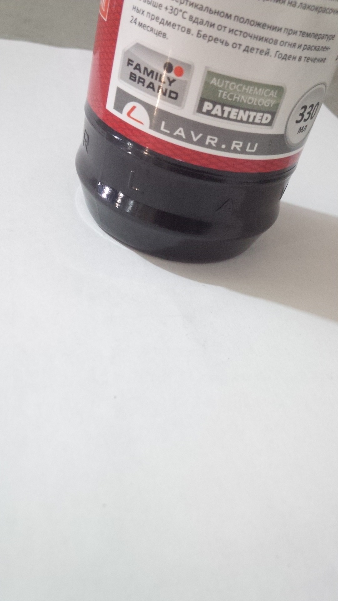

Минералка после промывки.
слил немного масла в идеально прозрачную и чистую баночку.
В общем что хочется сказать обо всем об этом: 1. Регламент в 15000, тем более в 20000 км никак не применим к двигателю, каким бы современным он ни был, какое бы масло мега-крутое ни было. 2. Total? Наглядно видим, что он не моет двигетель, после минералки с пробегом 100 км масло чернее, чем синтетический Total с неизвестным пробегом… 3. Если подумать откуда берется эта чернота, становится ясно, что это не масло выгорает, а так горит наш бензин. 4. Любите свои машины, меняйте масло чаще )))))
