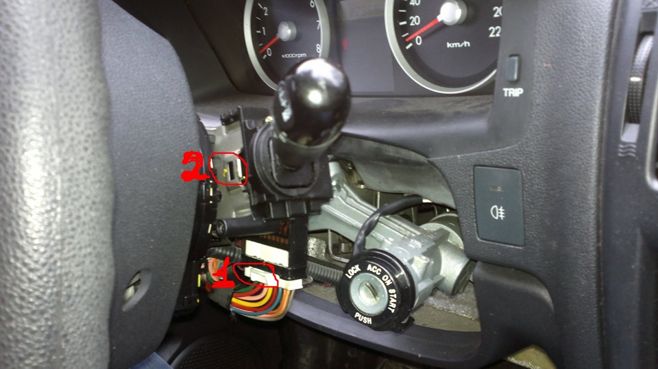

Приобрели 93420-1C130Выключатель стеклоочистителя за 806,78 р. и, выбрав погожий выходной день, отправились менять. Замена начинается с разбора кожуха рулевой колонки, о чем было прочитано у"старшего товарища"
Увидев внутренности пришел легкий ступор: а как это снять?

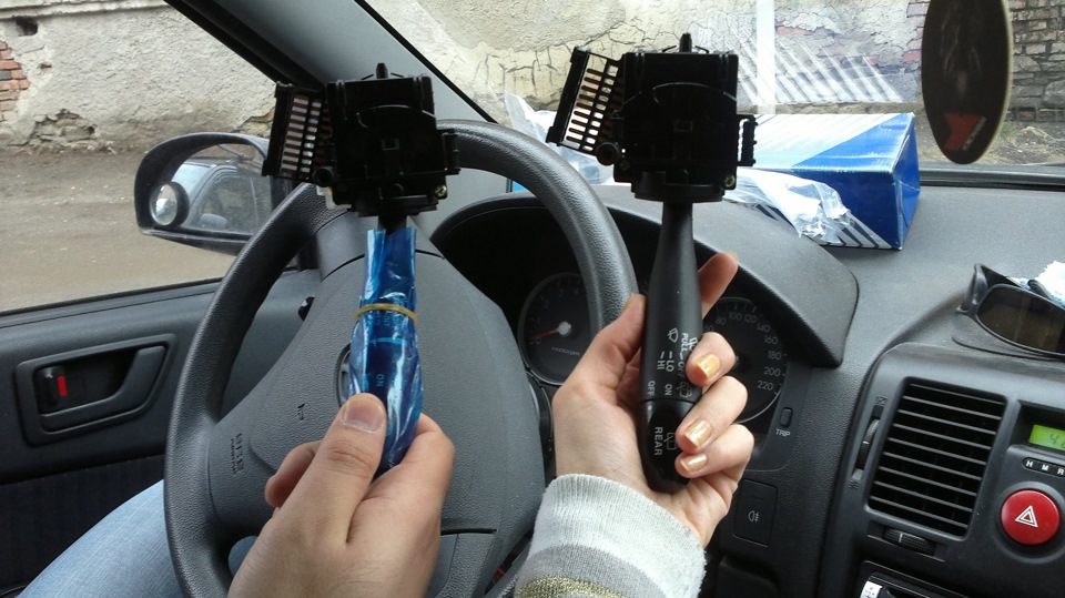

Взглянув на еще не установленный переклюк видим не нем направляющие и пружинящий "крючек", которым он держится в пазу. Ну собственно нужно нажать(2) и потянуть вправо, предварительно отсоединив колодку с проводами(1).
Вот так они выглядят рядом друг с другом, один в один.

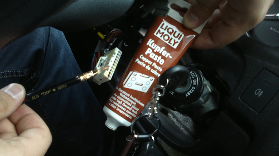

Далее берем полюбившуюся медную пасту и с помошью гибрида карандаша и скрепки наносим на контакты колодки
Ставим на место переключатель, защелкиваем на место колодку спроводами, собираем кожух рулевой и наслаждаемся:)

Судя по описанию на Экзисте это аналог ГРАФИТОВОЙ СМАЗКИ, только медная.
Так получается?
тут важно понимать где применяется . там где высокие температуры графитовая не пойдет, а меданя пойдет+ у меди электро проводимость выше чем у графита
Понял, спасибо!
ну если хочешь могу сфотать заднюю часть тюбика там об этом есть.вообще на драйве у народа есть комментарии об этой чудо пасте. поищи
Может я чего-то не понимаю но: www.exist.ru/Parts/Defaul…px?pid=5C102529&flag=2660
Ни в одном описании и речи нету про электрические соединения.
только liquimoly.ru/product_view.php?id=319 на офсайте есть намёк))

З.Ы. На 3ей фото шпионы заметили женскую руку :)
Совсем забыл указать: увсе манипуляции проделывала моя супруга, это было ее стойкое желание: "машина общая, значит и делать будем вместе!" Я поддерживаю:)Зато нет вопросов типо "опять потрптил деньги на авто!" Все полюбовно:)
