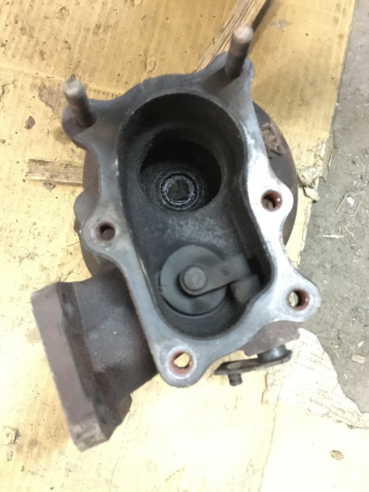

Пока мой малыш стоит и ждет тюнячек расскажу вам занимательную историю. История приключилась не со мной. У моего кореша Skyline R33 2.5 Turbo. Скай полный сток. В один прекрасный день при нажатии газа машина чем то выстрелила из трубы и перестала ехать:) Из трубы начала валить дым, как от паровоза. Первая моя мысль была — пиз*ец двиглу. Но нет, двигатель работал ровно и постороних шумов не издавал. Решили — Турбина. Сняли и я просто охренел… Я такого вообще в принципе не видел:) На турбине полностью отсутствовал компрессор горячей части (вылетел в трубу) и компрессор холодной части просто рассыпался! Был удивлён какая маленькая турбинка на RB25. А самое интересное крыльчатка пластиковая! Никогда бы не подумал, что на относительно мощном моторе может быть турбина с пластиковой крыльчаткой. Зато стоимость контракта в два раза ниже, чем стоит CT15) И все же я ещё раз убедился, что Джейзет лучше для мужчины нет.

на 25 моторах ставили 4 вида холодной части и 2 горячей, на этом скае 25 не НЕО, значит горячка маленькая, на НЕО горячка идет больше. холодная часть тоже бывает из металла и композита (как на этом скае), плюс металла в том, что держит более высокий буст, а композита в том, что очень быстро и легко раскручивается, турбина раньше выходит на спул. Но дуть турбиной с композитной крыльчаткой больше 0.9 черевато её разваливанием как на фото)

Керамическая) Это беда всех актуаторных турбин, много раз такое видел. КПД выходного отверстия актуатора не даёт достаточной проходимости воздуха, из-за этого перегревается сама шторка, чугунка и крыльчатка, что приводит к тому, что она высыпается в трассу)
Керамическая у нас вроде )
Там по идеи тоже)
Там чисто пластик
