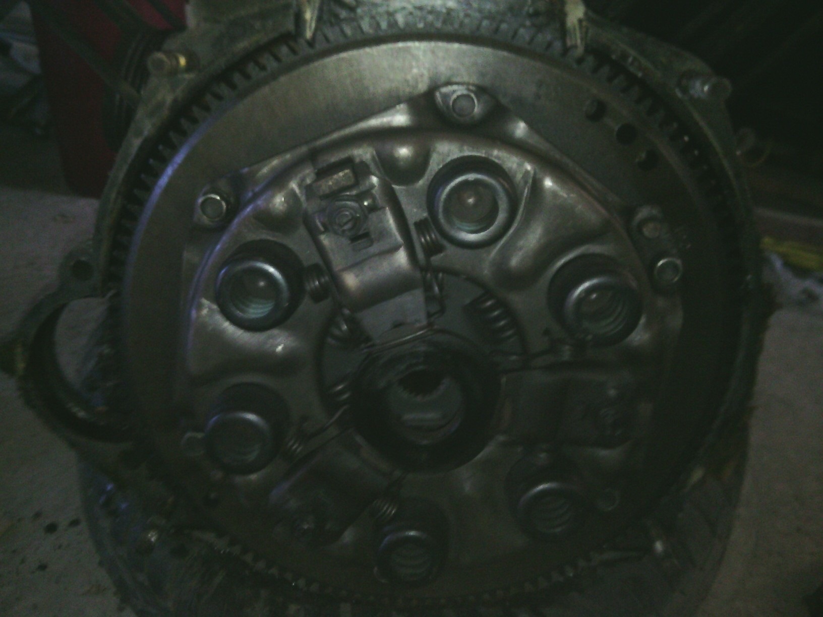

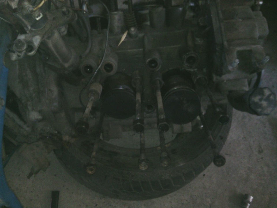

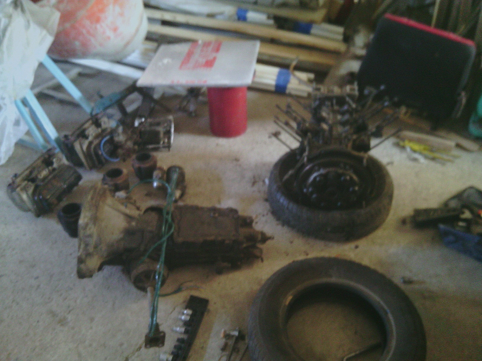

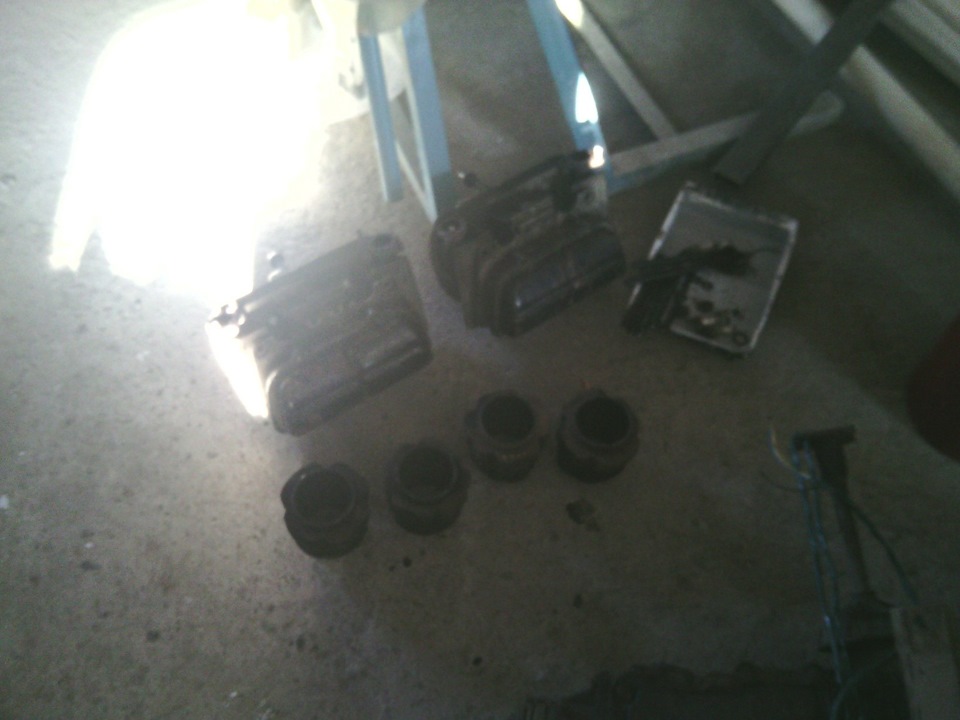

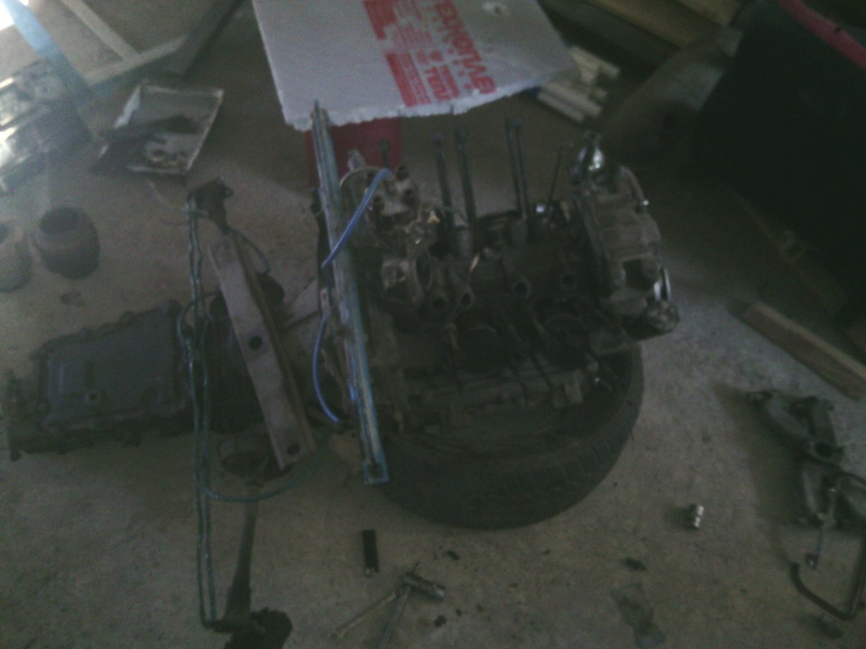

Всем доброго времени суток, продолжение ремонта сердца моего маленького счастья))) снял цилиндры, состояние ещё нормальное но все равно буду отдавать на шлифовку, проблема в том что были поломанны кольца верхние и уже с заметным нагаром, но это не беда))) состояние коробки порадовало больше все чистенькое ))) теперь вопрос, от чего подойдут кольца на эти поршня, у 2101 поршня тоже 76 мм подойдут ли кольца ? На с чет перегрева думаю поставить масляный выносной радиатор и придумать Карлсона к нему, , , , ,

копеешные кольца подходят. компрессионные гуд а вот маслосъёмные не советую копеешные ставить

Да ставь с копейки, нормально должно быть. Ставят с жигуля кольца на днепры и нормально всё катает. У тестя у моего на луазе стояли, тоже всё нормально было. Поршневая что там, что тут примерно в одинаковом режиме работает, в крайнем случае поставишь маленький шкив на генератор)
