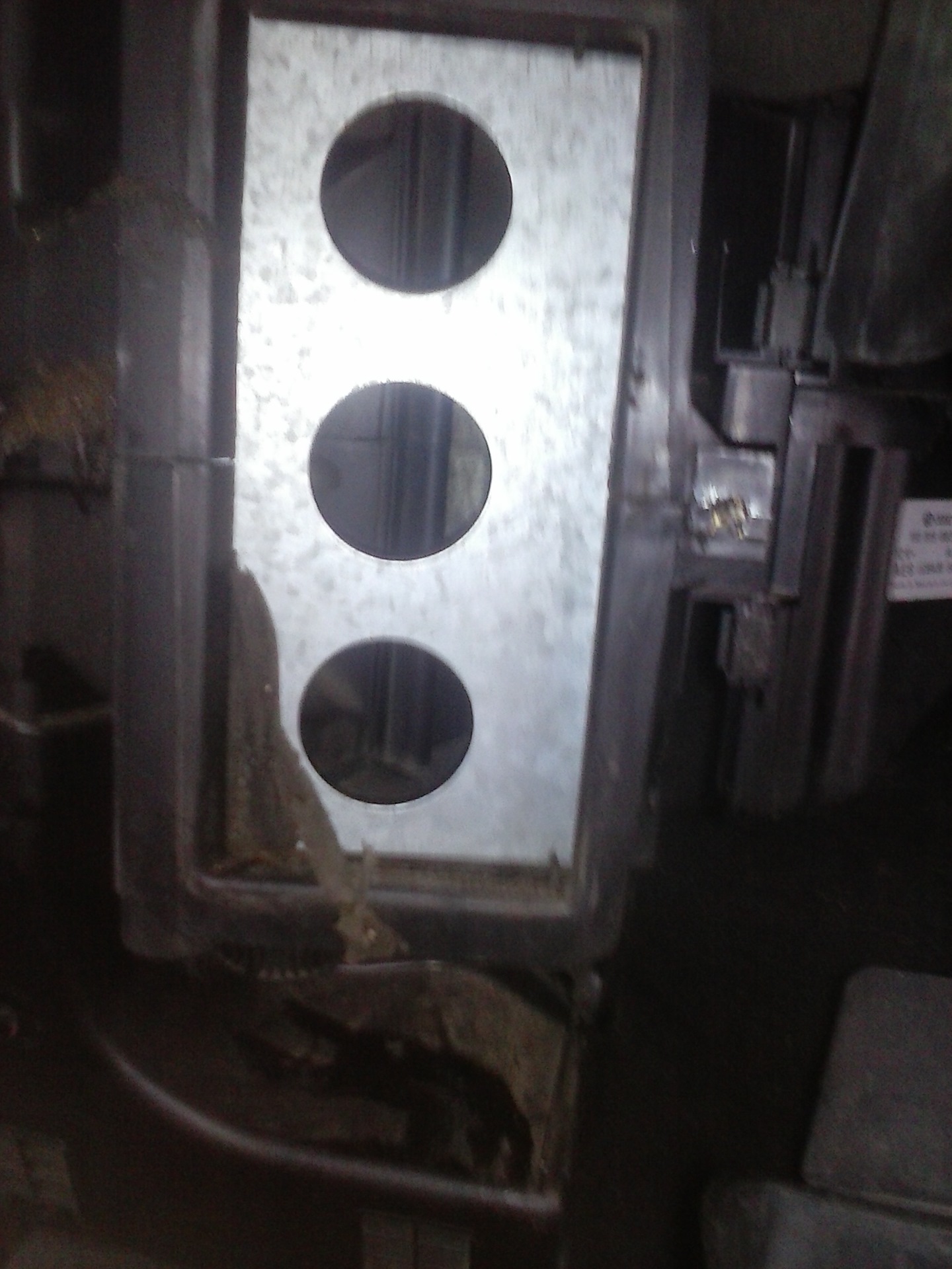

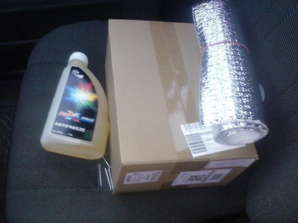

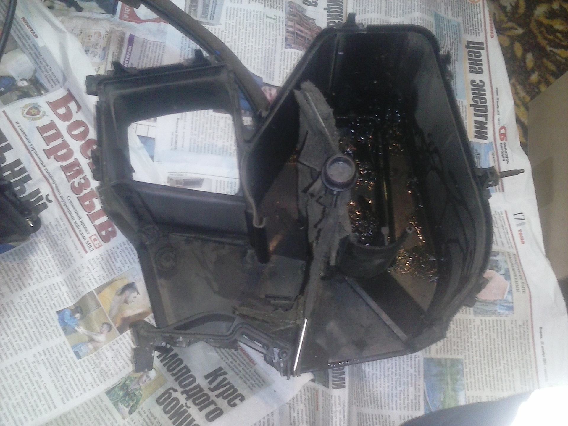

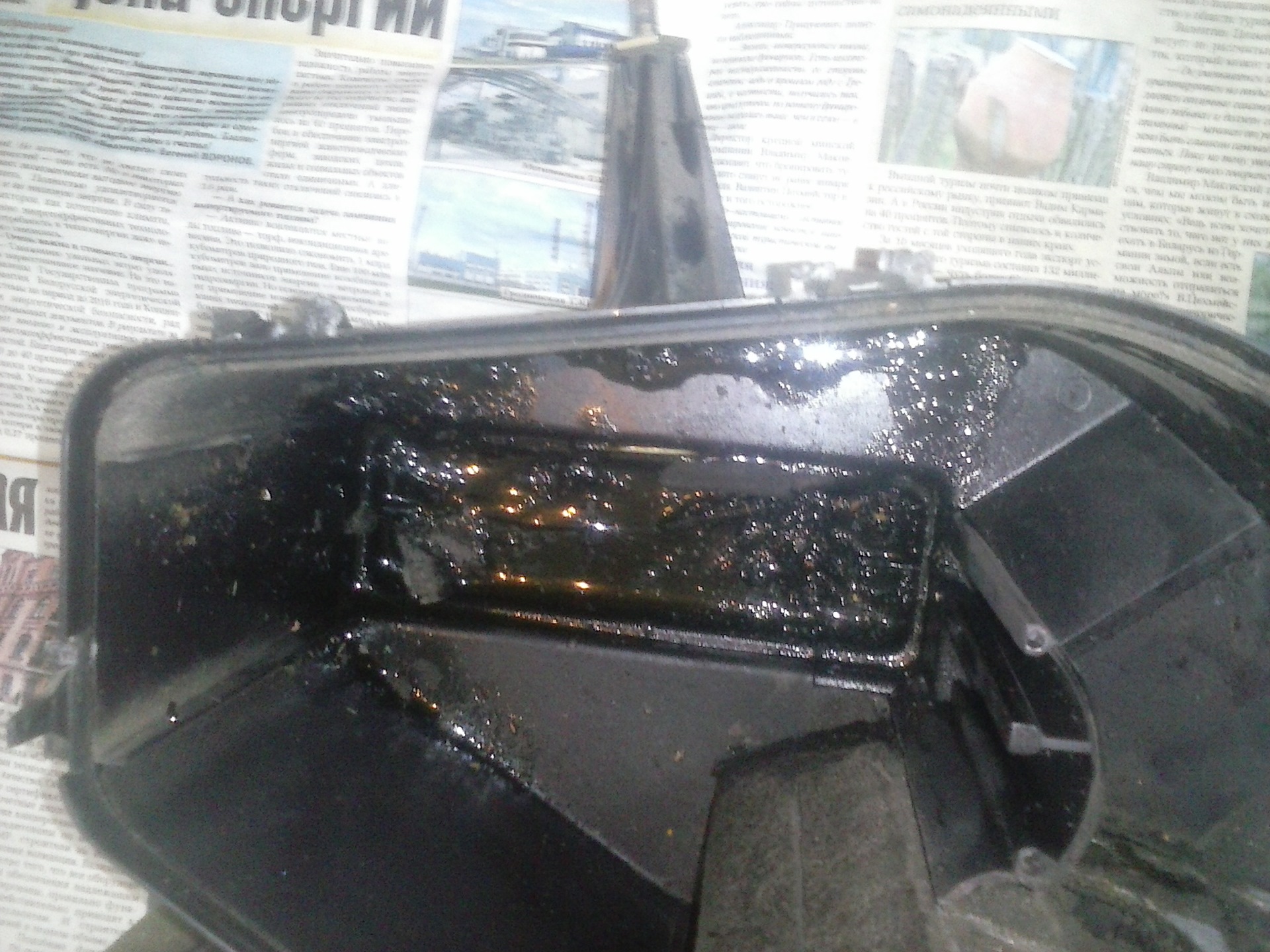

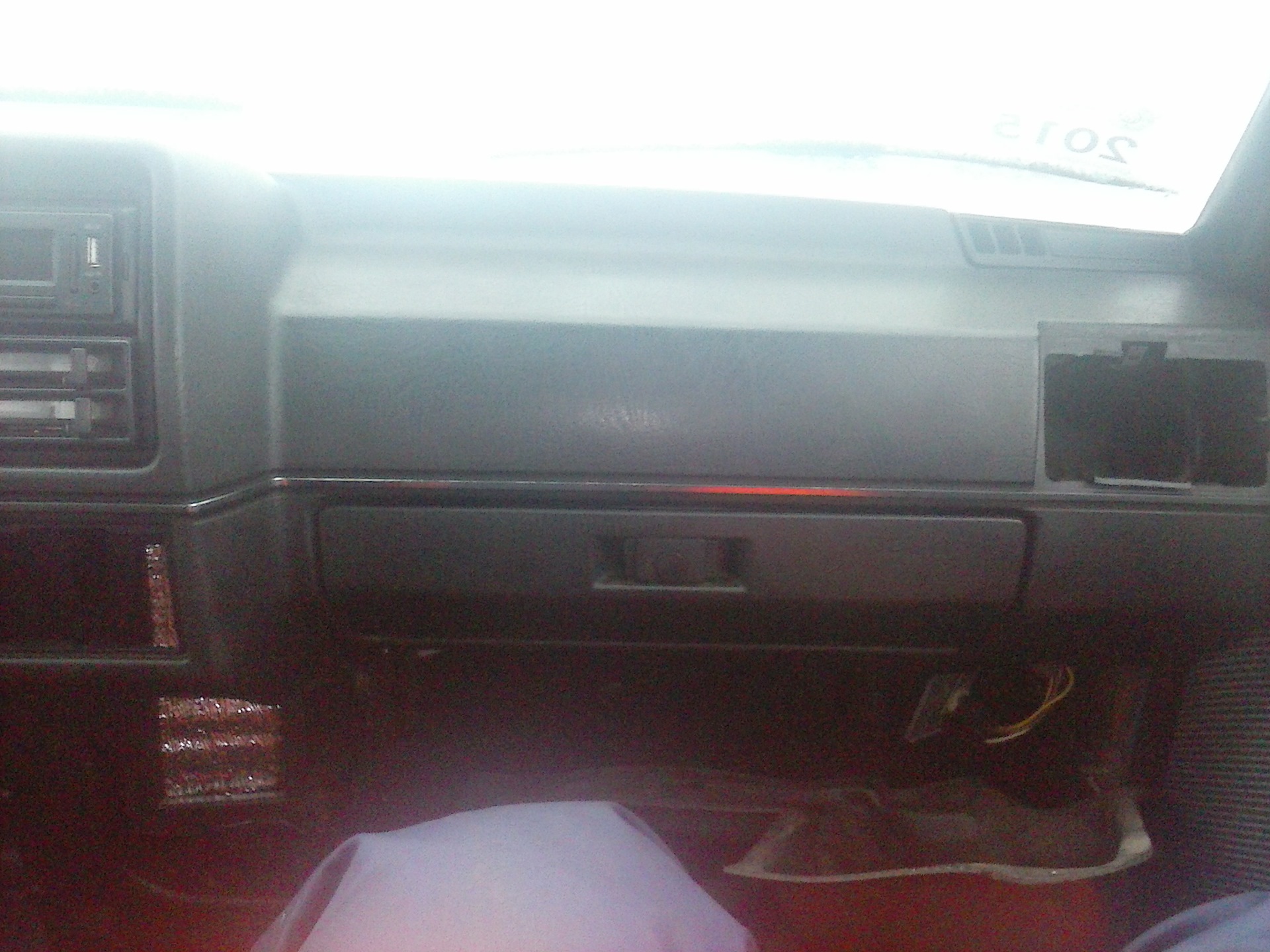

Всем привет! Заменил радиатор печки, стоял до этого валео. Ему алес капут.

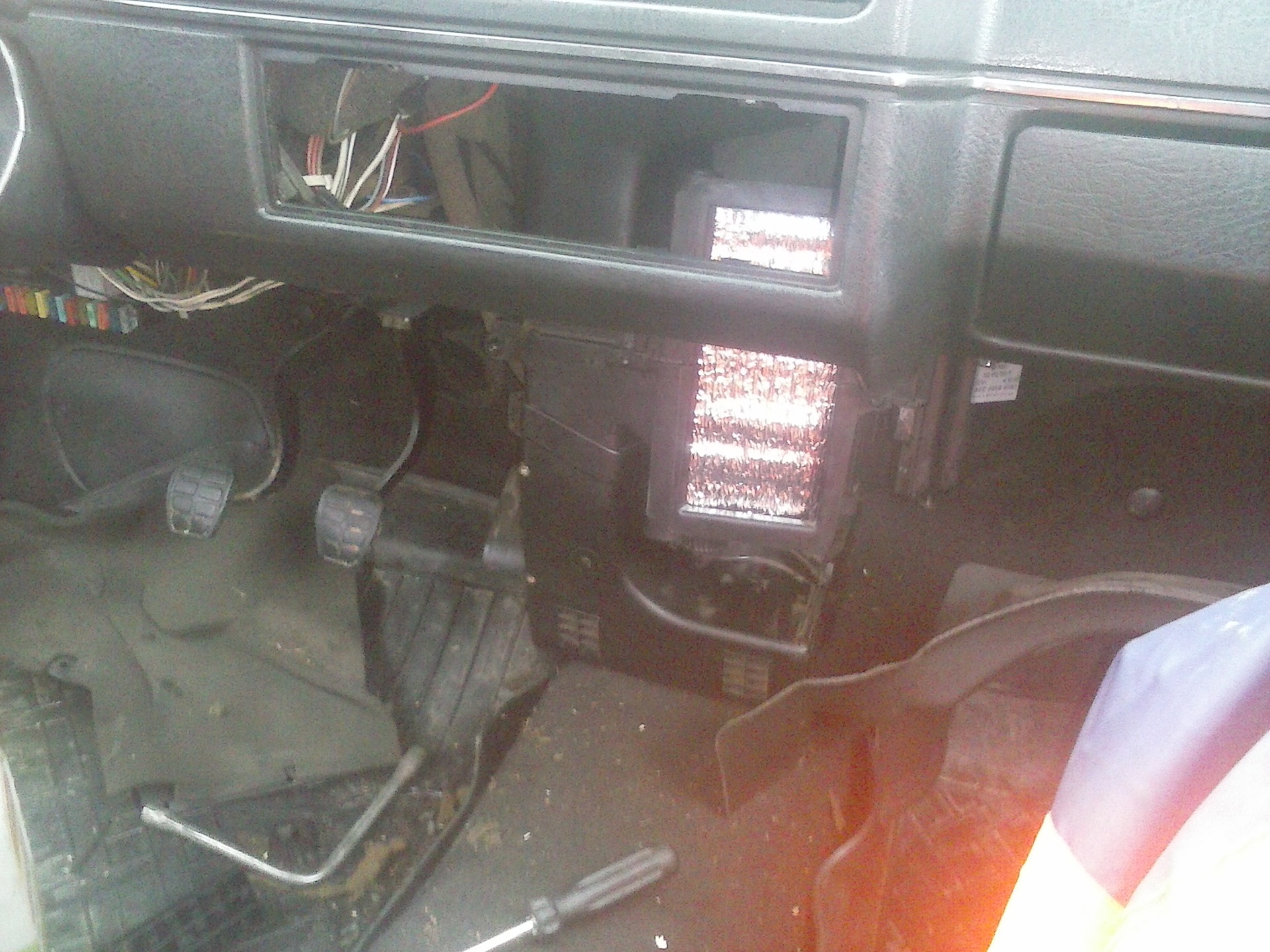

И так, все очень легко делается, разве что есть нюансы.
Болты под капотом которые держат корпус печки еле открутил. У кого не идут, возьмите 2 гаечки, наверните на болт который держит корпус, зажмите 1 к 1 и теперь крутим гайку, а за вторую придерживаем.

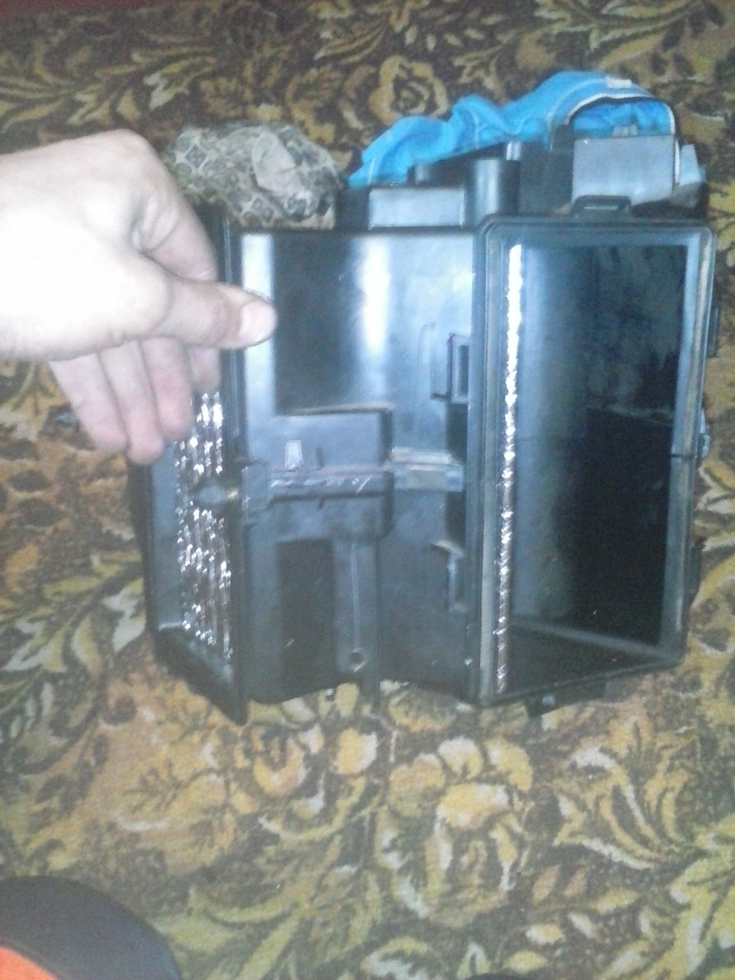

Проклеил заслонки, берите по краям заслонок запас. Теперь чётко дует в положение в которое поставил.

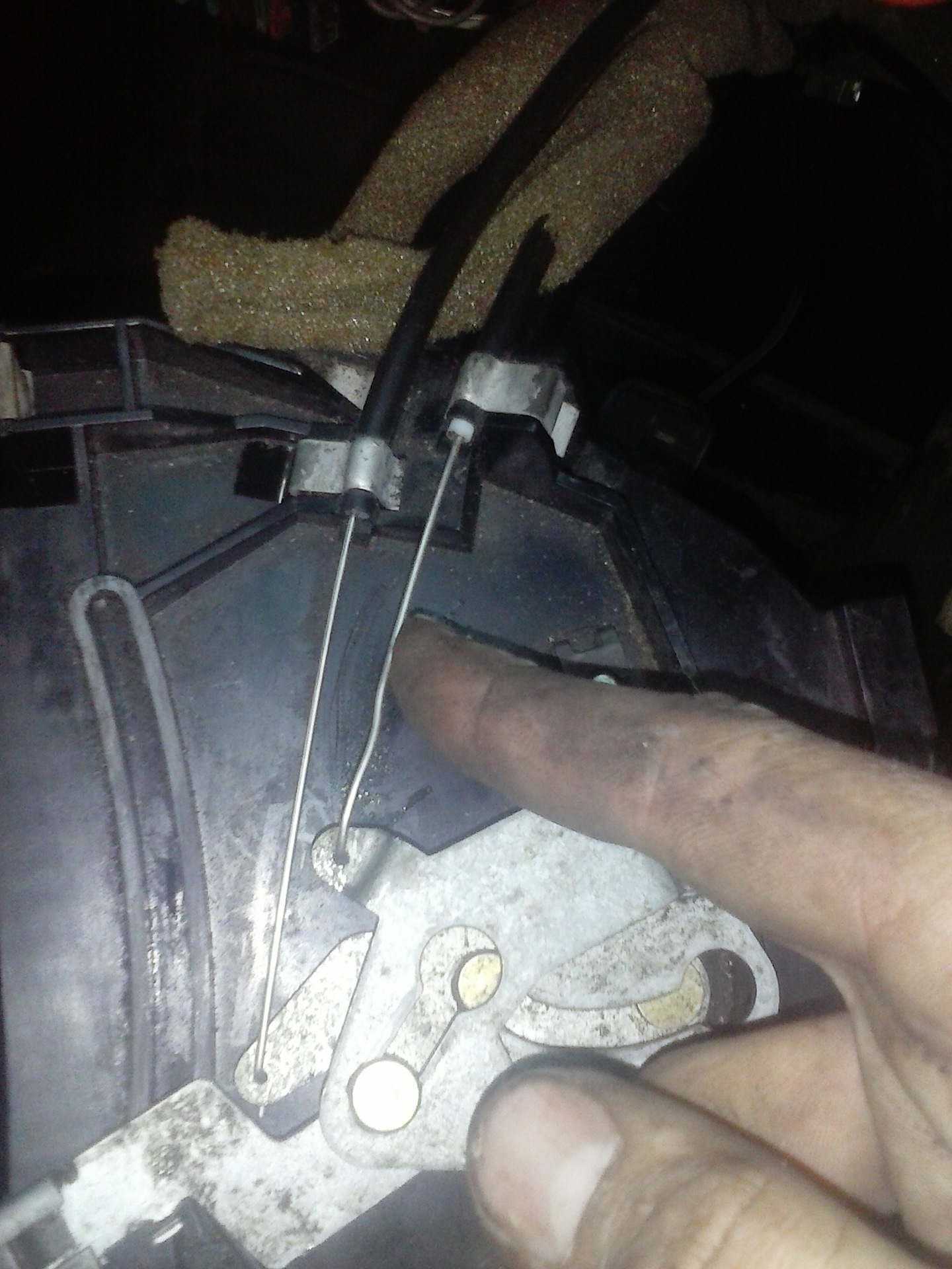

Так же смазал тросики печки. инфы по замене в интернете море. Не так страшен черт как его малюют. У кого плохо греет, или не регулируются положения, делайте печку!)Все просто.
