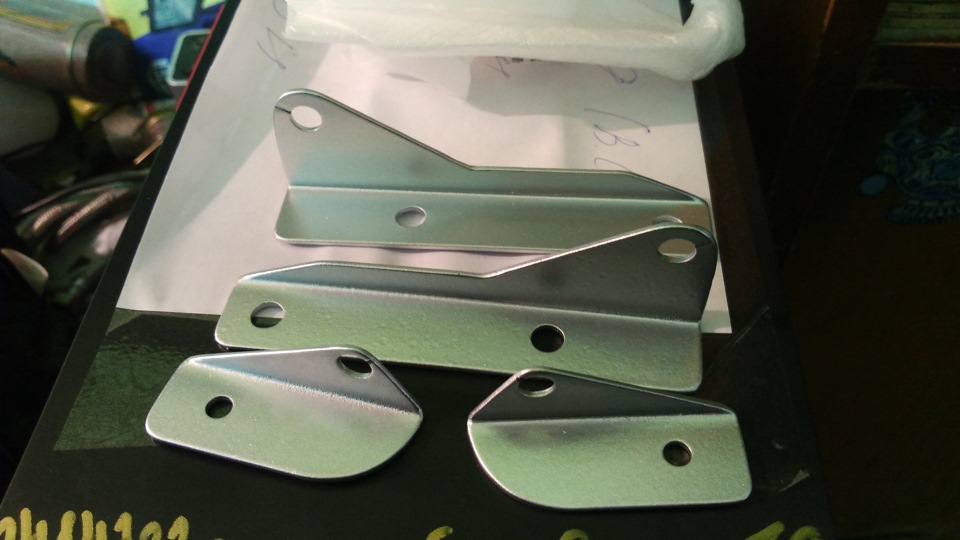

На неделе попал на запись пользователя jess73 об изготовлении уголков. Списался с человеком, обо всем договорились… И вот уголки у меня =) Покрашены, аккуратно изготовлены.

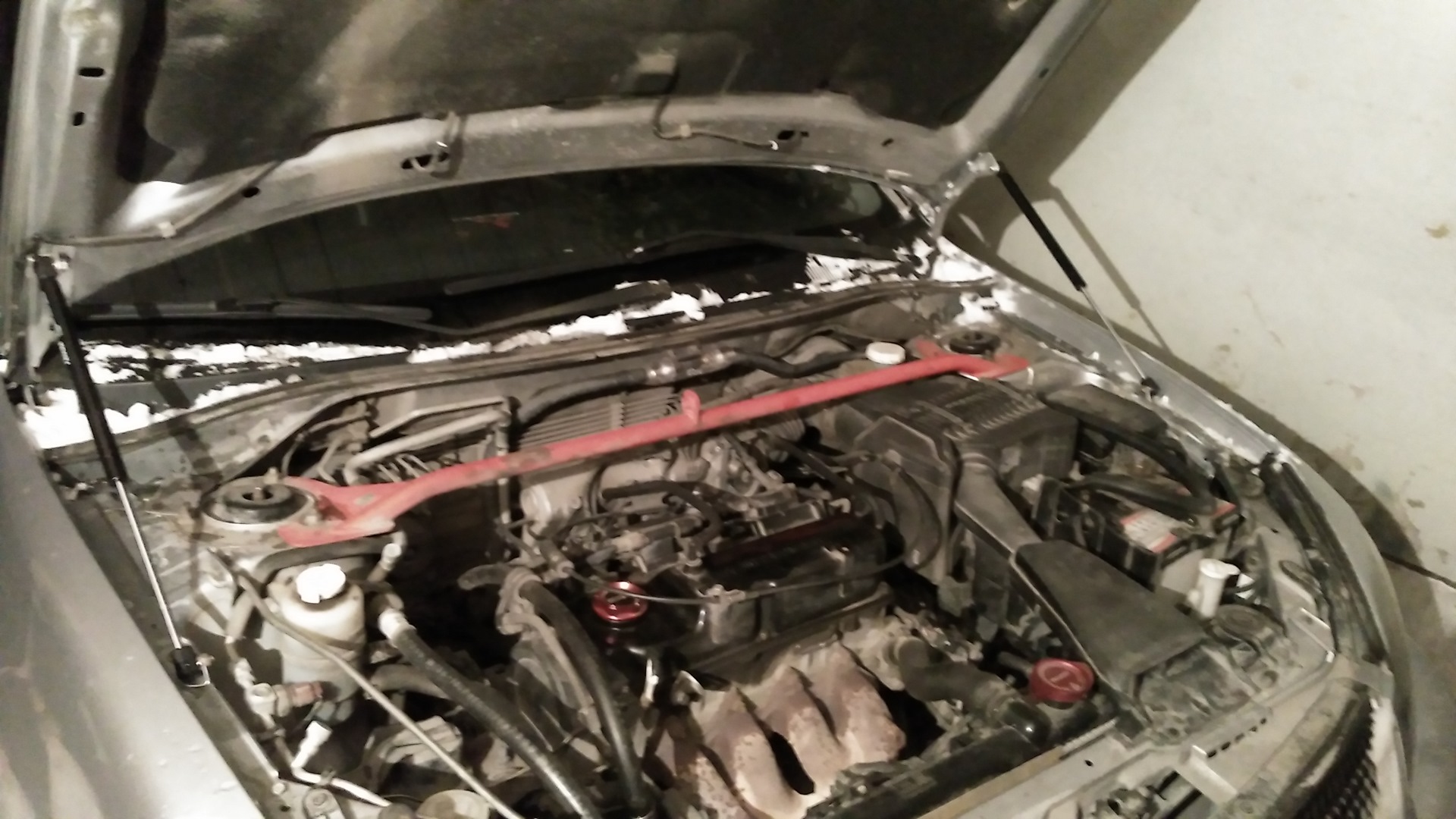

Прикупил пару газовых упоров от 2108 Fenox A901002C3
320р в местном магазине за каждый

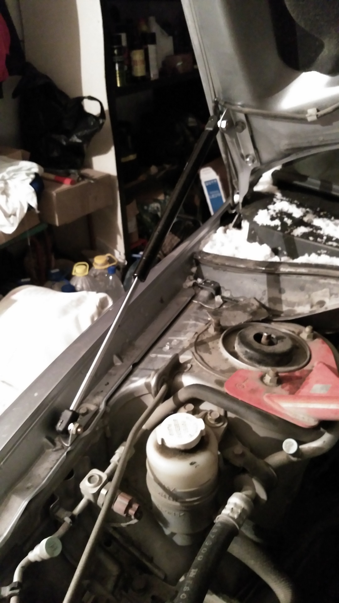

Повозился в гараже с часок и все поставил) Ничего сложного
Открывается мягко, но под конец разгоняется немного))
Встало неплохо, но капот приподняло в районе упоров немного. В каком именно месте — пока не понял. Будет потеплее, еще поразбираюсь)

Поставил бы на распорку, чуть дороже, зато париться меньше.
А от распорки где упор? или его не хватает?
растяжку без него брал
Вмятину от упора хорошо видно на фото, наверно чётко встали)
Да эт я сам правил)))) как потом оказалось — лишку))
