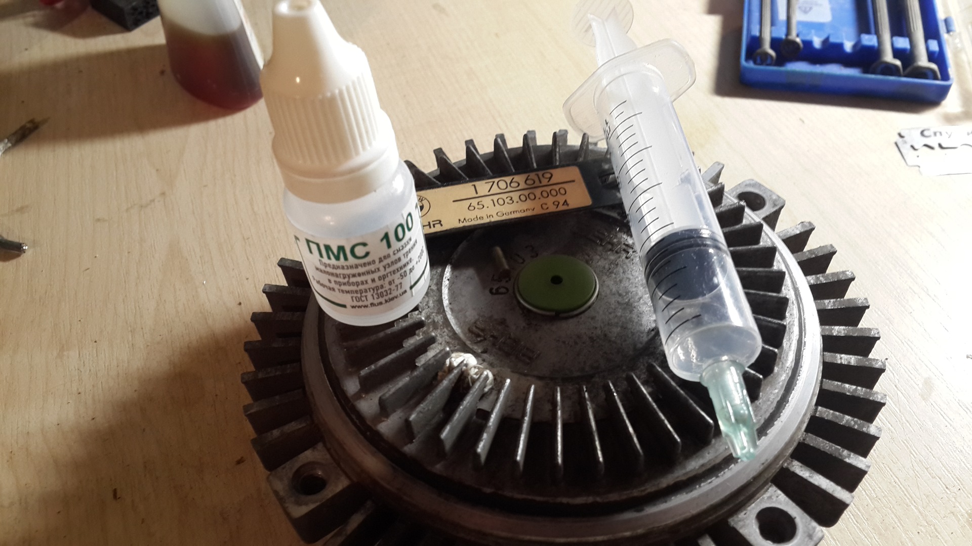

Запчасти на фото: 1706619, A6510300000
Катался без муфты уже месяца 3, так как она уже не работала я ее снятл, вот решил попробовать восстановить, ибо покупать фуфел по 50$ не хотелось, б.у. тоже, оригинал вообще молчу.в инете полно инфы по этому поводу, заправка занимает 1 минуту.
по просьбе не знающих как делать-
1:покупается 2 флакончика масла ПМС 10000
2:снимается биметалическая пластина(прижимать нужно один край, и маленькой отвёрткой с другой стороны толкать в ту сторону которую прижимаете)ничего гнуть не нужно, крутить в стороны тоже.
3:очищаем всё от грязи, вынимаем металлический штифт, пыльник не трогаем.
4:заливаем в шприц масло и заганяем его в муфту
5:собираем всё обратно.

отпиши плиз позже как работает. А то недавно была статься там и пмс-200 заливали и нифига не работала муфта
выяснилось что нужно брать ПМС 10000 pkns.ru/news/news_post/pm…ovoe-maslo-dlya-viskomuft, ничё, залью его в другую муфту)
ПМС-100 слишком жидкое. Нужно примерно как на этом видео
читал об этом, боялся лить густое чтоб не получилось неприятностей в виде разорванной крыльчатки, порезанных патрубков, погнутого капота, дифузора, радиатора, как тут www.bmwclub.ua/threads/16…A%D0%BE%D1%81%D1%82%D0%B8
такое может случится если заклинит подшипник, не из-за жидкости.
Себе заливал когда-то жидкий вроде как и срабатывала, но в пробках все равно перегревалась машина, на малых оборотах не хватало вязкости что-бы муфта включалась как положено.

Жека и как эффект?
ну однозначно сказать не могу ничего, на улице холодно, когда поставил её на машину, завёл, она включилась сразу, поработала с минуту и отключилась.

Да, только если жижа оттуда вытекла — значит либо уже в подшипнике люфт, либо сальник по пизде, ну или то и другое сразу

Кто промывает и меняет смазку кто просто загоняет шприцом вискомуфту вот и всё пмс 100 вакуумное силиконовое масло если не ошибаюсь
